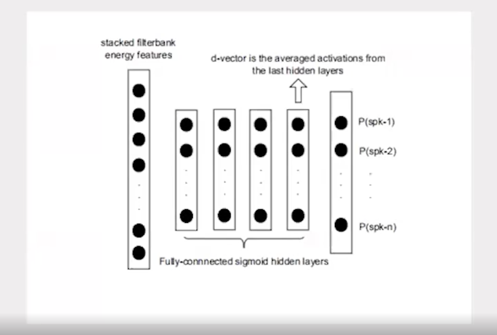

一个训练完成的 深度神经网络 ( DNN 网络)可以将一层一层的将输入特征转化成任务为导向的特征。下图是用来进行说话人特征学习的 深度神经网络 模型。算法的输入一个窗口中的 40 维能量特征( Fbanks ),隐藏层有 4 层,每层包含了 200 个神经元。算法的输出就是对应训练数据中的说话人。

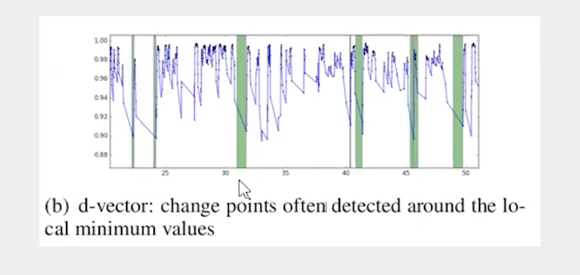

首先,训练好对应的算法,提取预处理后的音频 Fbank 特征,然后输入每一帧的 Fbank 特征到 DNN 中,进而得到 d-vector 向量,再计算每个相邻分析窗的度量距离。最后,滑动分析窗口,计算得分。
分数的得出基于两个假设,其一、如果两个分析窗口中的说话人一样,那么 d-vector 的距离分差大。其二、如果两个分析窗口中的说话人不一样,那么 d-vector 的距离分差小。判断规则就是定义一个阈值,超过这个阈值的很大可能就是分割点。

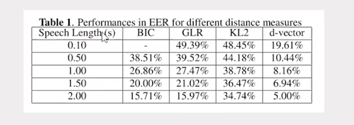

3. 实现结果

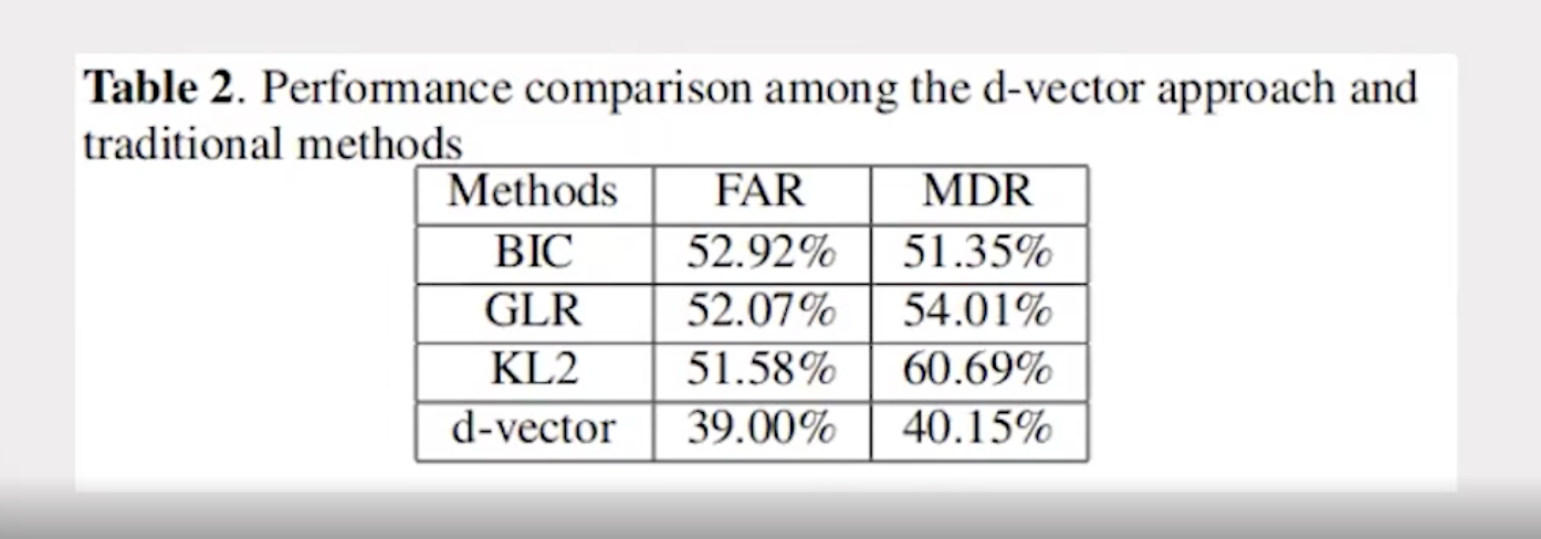

根据下表的实验结果,可以得出一下结论:如果说话人语音在不同的长度下, d-vector 方法都能表现出更好的性能,该方法尤其适合在说话人快速切换的场景下。综合对比 BIC 、 GLR 、 KL2 、 d-vector 四种方法,在相同条件下, d-vector 方法表现都优于其他方法。

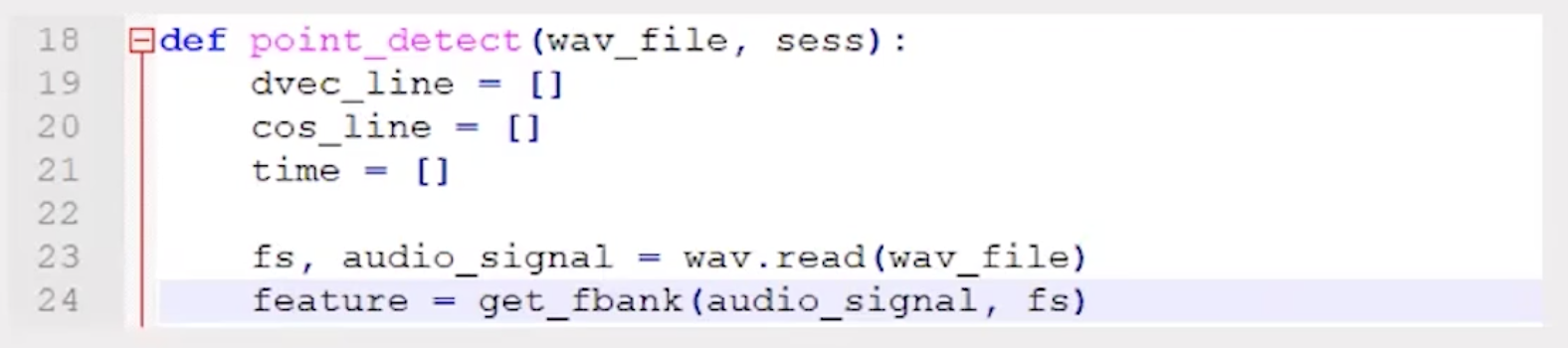

加载训练完成的 DNN 模型,提取每个窗口中的 d-vector ,计算窗口得分,根据阈值得到分割点。

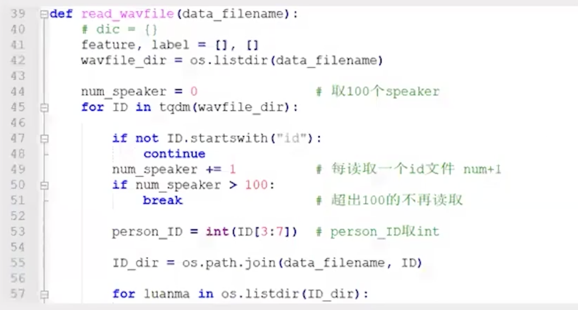

对音频增加滤波,获取音频数据的 Fbank 特征和标签数据并存储。

构建 DNN 网络结构,其中,
输入层: 40 个神经元;
隐含层:四层,每层 200 个神经元;
输出层:神经元个数和 speaker 个数相同;
使用 maxout 作为激活函数,同时使用 dropout 防止过拟合。选择优化器,设置批处理操作,以及训练结果评估。设置迭代轮数进行训练,在得到较理想的效果时,保存模型。

在分割说话人时,使用的是 DNN 网络的最后一层隐含层的特征量。

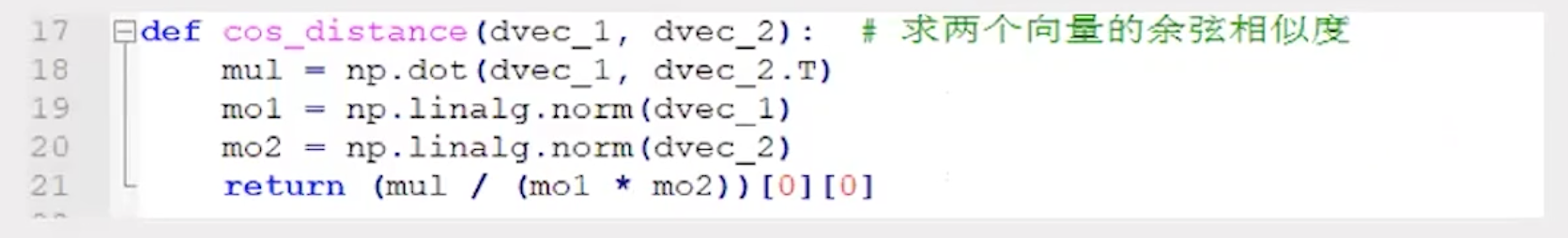

计算两个时间窗口中 d-vector 的相似程度,使用 cosine 值作为两个时间窗的相似度。
获取通过模型得到的分割时间点,输入是一段音频信号,输出是说话人变化的分割点,当然可以设置窗口 d-vector 的相似程度阈值。
