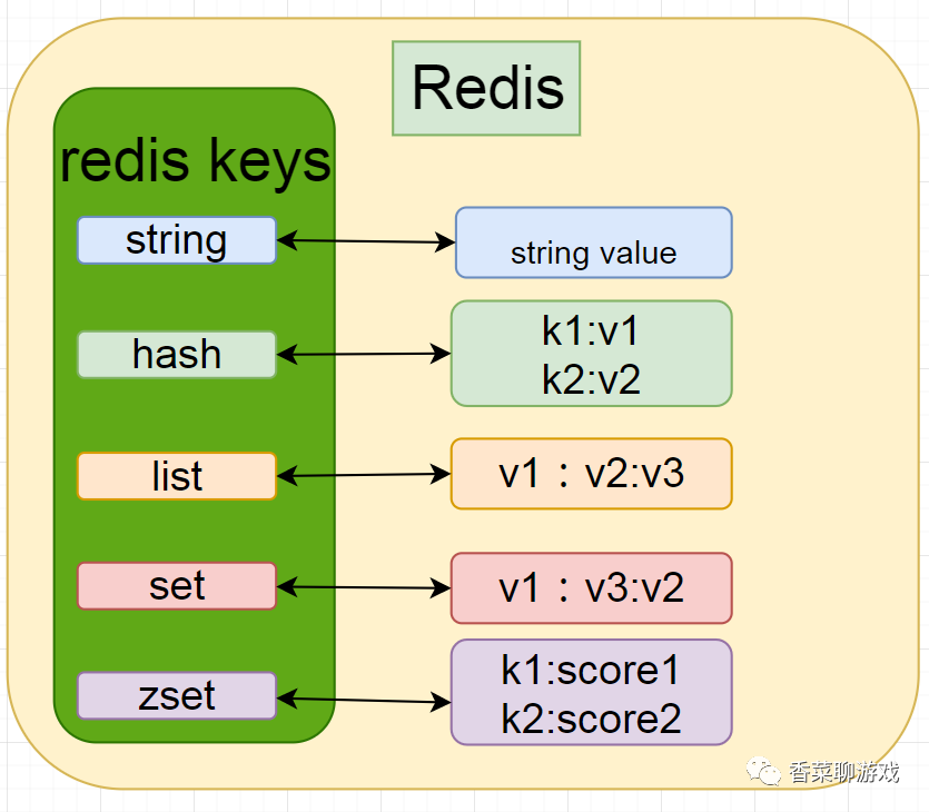

1、数据类型
Redis支持五种数据类型:string(字符串),hash(哈希),list(列表),set(集合)及zset(sorted set:有序集合)。
我的理解,Redis 本身就是一个大的map,key 就是 字符串
value的类型分为上面五种,
string 就是value 是字符串
hash  表示value 是个map,redis 这个大map 里面的一个value 是个map,相当于是个嵌套map,或者理解为mysql 的table
list 数据类型是list,代表一个列表,当然也可以作为一个队列
set 就是一个无序的集合,相当于Java里的set
zset 是一个排序的集合,每个元素会有一个得分,自动排序,相当于treeset
下图左边表示redis 的key
右边表示对应的数据类型在内存中的形式
