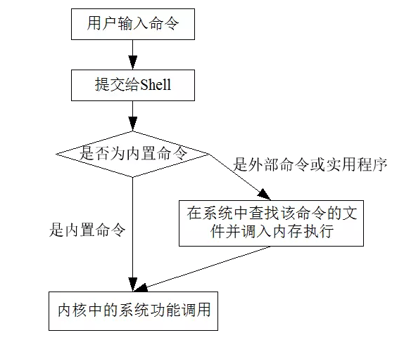

2.1Shell的基本知识
Shell是系统的用户界面,提供了 用户与内核进行交互操作的一种接口 (命令解释器)
Shell可以执行:
• 内部命令
• 应用程序
• shell脚本
使用 type 命令可以 区分 内部命令和外部命令

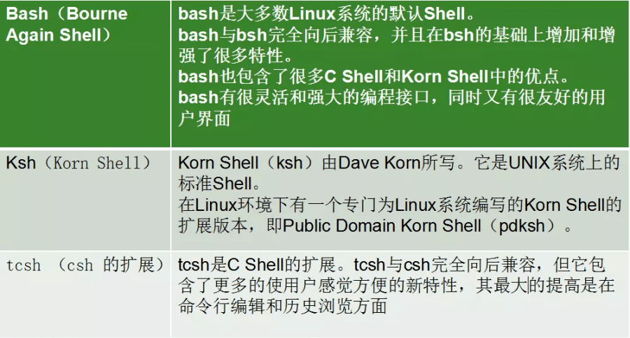

Shell的主要版本有以下这么多:
• 我们 常用(默认)的就是bash (bourne again shell)

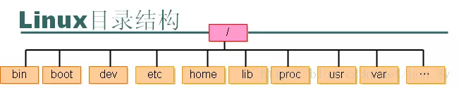

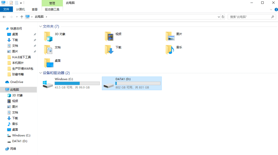

2.2Linux基本目录结构
在Windows下,会有 基本的目录结构 的:
Linux下也不例外了,也是有基本的目录结构的:
Linux 文件系统是一个 目录树的结构 ,文件系统结构从一个根目录开始,根目录下可以有任意多个文件和子目录,子目录中又可以有任意多个文件和子目录
• bin 存放二进制可执行文件(ls,cat,mkdir等)
• boot 存放用于系统引导时使用的各种文件
• dev 用于存放设备文件
• etc 存放系统配置文件
• home 存放所有用户文件的根目录
• lib 存放跟文件系统中的程序运行所需要的共享库及内核模块
• mnt 系统管理员安装临时文件系统的安装点
• opt 额外安装的可选应用程序包所放置的位置
• proc 虚拟文件系统,存放当前内存的映射
• root 超级用户目录
• sbin 存放二进制可执行文件,只有root才能访问
• tmp 用于存放各种临时文件
• usr 用于存放系统应用程序,比较重要的目录/usr/local 本地管理员软件安装目录
• var 用于存放运行时需要改变数据的文件

在Linux中, 可执行的文件 也进行了分类:
• 内置命令 :出于效率的考虑,将一些常用命令的解释程序 构造在Shell内部 。
• 外置命令 :存放在/bin、/sbin目录下的命令
• 实用程序 :存放在/usr/bin、/usr/sbin、/usr/share、/usr/local/bin等目录下的实用程序
• 用户程序 :用户程序经过编译生成可执行文件后,可作为Shell命令运行
• Shell脚本 :由Shell语言编写的批处理文件,可作为Shell命令运行

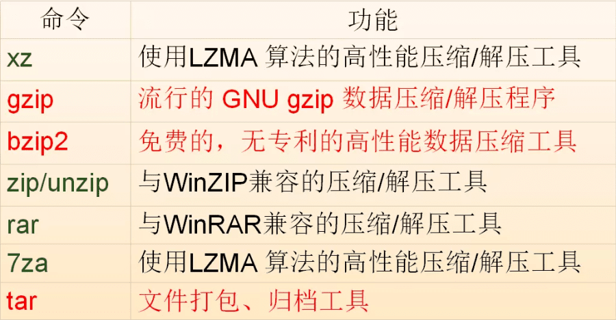

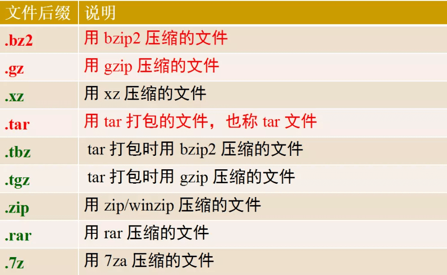

3.2文件打包和压缩命令
在Windows操作系统下,我们会使用WinRAR或者快压等等的压缩软件来进行压缩或者解压。
在Linux下 当然也存在压缩或解压的操作咯 ,下面我们就来学习一下在Linux下是怎么压缩和解压的!
压缩的方式也是有好几种,我们 常用 的有下面这三种:
• gzip
• bzip2
• tar
常用的压缩的命令就有:
• gzip filename
• bzip2 filename
• tar -czvf filename
常用的解压命令有:
• gzip -d filename.gz
• bzip2 -d filename.bz2
• tar -xzvf filename.tar.gz

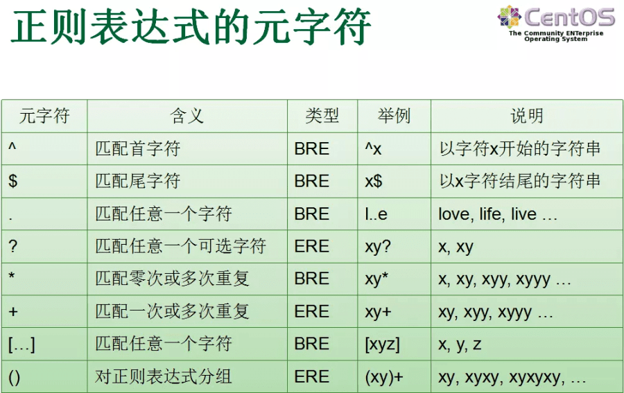

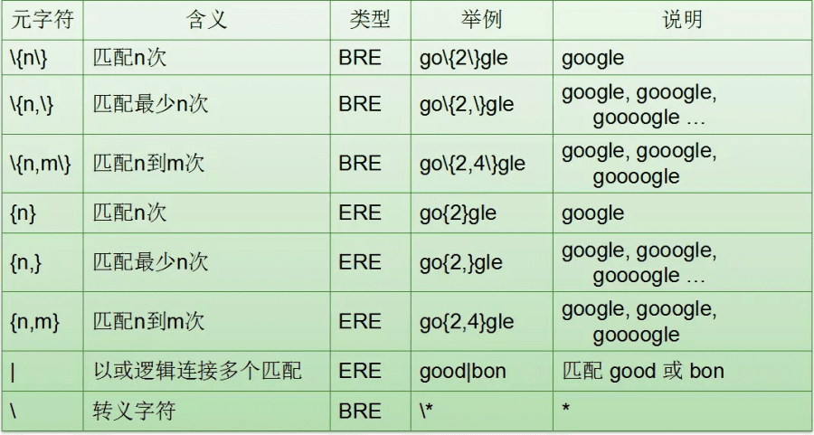

3.3正则表达式+grep
上面我们已经学过了 cat 、 more 、 less 、 tail 这些查看文本文件的命令了,但是我想 快速查看这个文本文件下的某些关键字是否存在 ,那怎么办???
在Windows下就比较简单的,几乎所有的文本编辑器(记事本)都支持 CTRL+F ,往里面输入关键字就可查找出来:
3.3.1正则表达式
3.3.2grep命令
grep(global search regular expression)是一个 强大的文本搜索工具 。grep 使用正则表达式搜索文本,并把匹配的行打印出来。
格式: grep [options] PATTERN [FILE...]
• PATTERN 是查找条件: 可以是普通字符串、可以是正则表达式 ,通常用单引号将RE括起来。
• FILE 是要查找的文件,可以是用空格间隔的多个文件,也可是使用Shell的通配符在多个文件中查找PATTERN,省略时表示在标准输入中查找。
• grep命令不会对输入文件进行任何修改或影响,可以使用输出重定向将结果存为文件
例子:
• 在文件 myfile 中查找包含字符串 mystr的行
o grep -n mystr myfile
• 显示 myfile 中第一个字符为字母的所有行
o grep '^[a-zA-Z]' myfile
• 在文件 myfile 中查找首字符不是 # 的行( 即过滤掉注释行 )
o grep -v '^#' myfile
• 列出/etc目录(包括子目录)下所有文件内容中包含字符串“root”的文件名
o grep -lr root /etc/*

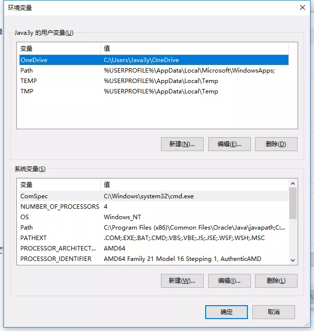

在Windows下有用户的环境变量,系统的环境变量。在Linux一样也是有的。
Shell 变量大致可以 分为三类 :
• 内部变量 :由系统提供,用户只能使用不能修改。
o ?
o GROUPS
• 环境变量 :这些变量决定了用户工作的环境,它们不需要用户去定义,可以直接在 shell 中使用,其中某些变量用户可以修改。
• 用户变量 :由用户建立和修改,在 shell 脚本编写中会经常用到。

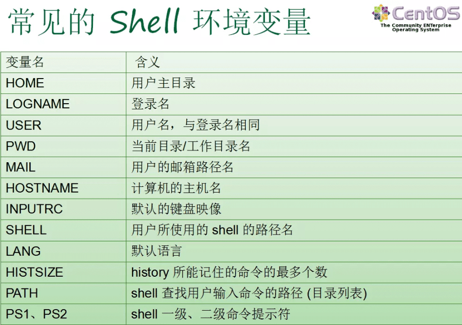

Shell环境变量:
• 环境变量定义 Shell 的 运行环境 ,保证 Shell 命令的正确执行。
• Shell用环境变量来确定查找路径、注册目录、终端类型、终端名称、用户名等。
• 所有环境变量 都是全局变量 (即可以传递给 Shell 的子进程),并可以由用户重新设置。

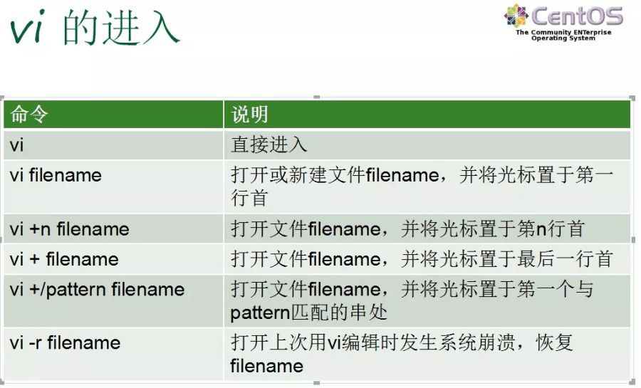

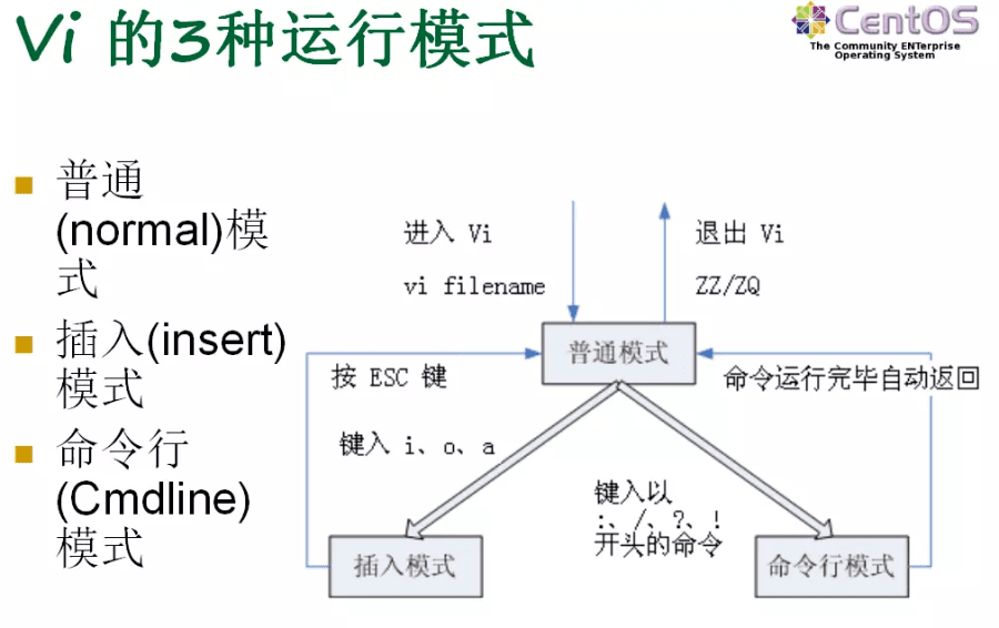

四、VI编辑器
4.1普通模式
• G 用于直接跳转到文件尾
• ZZ 用于存盘退出Vi
• ZQ 用于不存盘退出Vi
• / 和? 用于查找字符串
• n 继续查找下一个
• yy 复制一行
• p 粘帖在下一行,P粘贴在前一行
• dd 删除一行文本
• x 删除光标所在的字符
• u 取消上一次编辑操作(undo)
4.2插入模式
在 Normal 模式下输入插入命令 i 、 a 、 o 进入insert模式。用户输入的任何字符都被vim 当做文件内容保存起来 ,并将其显示在屏幕上。
• 在文本输入过程中,若想回到Normal模式下,按 Esc 键即可。
4.3命令行模式
Normal 模式下,用户按冒号 : 即可进入 Command 模式,此时 vim 会在显示窗口的最后一行 (屏幕的最后一行) 显示一个 “:” 作为 Command 模式的提示符,等待输入命令。
• :w 保存当前编辑文件,但并不退出
• :w newfile 存为另外一个名为 “newfile” 的文件
• :wq 用于存盘退出Vi
• :q! 用于不存盘退出Vi
• :q 用于直接退出Vi (未做修改)
