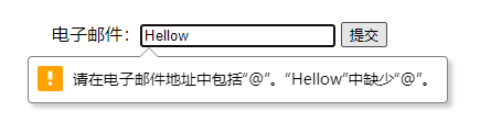

1.1.1、email
当type属性取值为“email”时,表示这是输入电子邮件的文本框(语义化)。
语法:
<input type="email"/>
举例:
<form method="post">
    <label>电子邮件:<input type="email"/></label>
    <input type="submit" value="提交">
</form>
结果:
说明:
当我们输入非电子邮件格式的字符,然后点击【提交】按钮时,会发现无法提交并且弹出提示内容,效果如图所示。这里有一点要说明,即必须是submit按钮才会弹出提示内容,使用其他按钮(如button按钮)则不会。这是因为email类型的文本框采用了浏览器内置的验证机制,而浏览器内置的验证机制必须使用submit按钮才会触发。

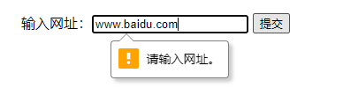

1.1.3、url
当type属性取值为“url”时,表示这是输入URL的文本框(语义化)。
语法:
<input type="url"/>
举例:
    <label>输入网址:<input type="url"/></label>
</form>
结果:
说明:
当我们输入非URL格式的字符,然后点击【提交】按钮时,会发现无法提交并且弹出提示内容,效果如图所示。所谓的URL格式字符,指的是以“http://”或者“https://”开头的网络地址。

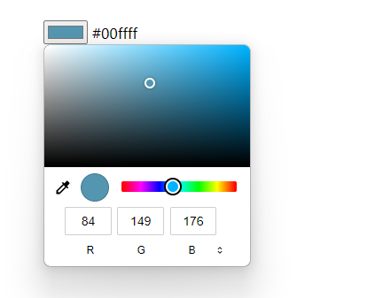

1.2.3、color
当type属性取值为“color”时,我们可以直接使用浏览器自带的取色工具来获取颜色值。
语法:
<input type="color" value="颜色初始值"/>
value属性用于设置颜色初始值,格式必须是十六进制颜色值如#F1F1F1,不能是关键字(如black)和rgba颜色(如rgba(255, 255, 255, 0.5))。
举例:
<!DOCTYPE html>
<html lang="en">
<head>
    <meta charset="UTF-8">
    <title>Title</title>
    <script>
        window.onload = function () {
            var input = document.getElementsByTagName("input")[0];
            var output = document.getElementsByTagName("output")[0];
            // 页面载入时获取color的初始值
            output.value = input.value
            // 拖动滑动条,改变output值
            input.onchange = function () {
                output.value = input.value;
    </script>
</head>
<body>
<div style="width: 800px; height: 600px; margin-left: 50px;margin-top: 50px;">
        <input type="color" value="#00FFFF"/>
        <output></output>
    </form>
</div>
</body>
</html>
结果:
说明:
当我们点击color类型元素时,浏览器会弹出自带的取色工具,以方便直接选取颜色值,如下图所示。

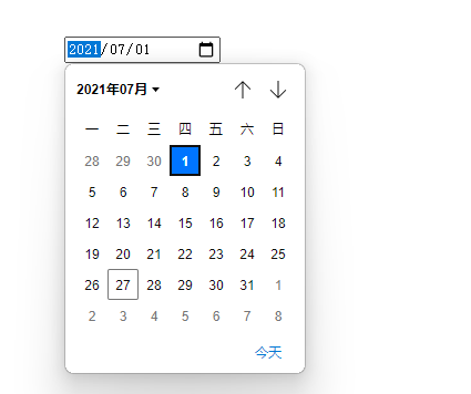

1.2.4、date
当type属性取值为“date”时,我们可以直接使用浏览器自带的日历工具来获取日期(年、月、日)。
语法:
<input type="date" value="日期初始值"/>
value属性用于设置日期初始值,格式必须如“2018-05-20”。
举例:
<!DOCTYPE html>
<html lang="en">
<head>
</head>
<body>
        <input type="date" value="2021-07-01"/>
    </form>
</div>
</body>
</html>
结果:
说明:
当我们点击date类型元素时,浏览器会弹出自带的日历工具,以方便直接选取日期,如下图所示。此外,value属性用于设置日期初始值,格式必须如“2021-07-27”,像“2018–7-27”这种是无效的。

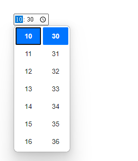

1.2.5、time
当type属性取值为“time”时,我们可以直接使用浏览器自带的工具来获取时间(时、分)。
语法:
<input type="time" value="时间初始值"/>
value属性用于设置时间初始值,格式必须如“08:04”。
举例:
<!DOCTYPE html>
<html lang="en">
<head>
</head>
<body>
        <input type="time" value="10:30"/>
    </form>
</div>
</body>
</html>
结果:
说明:
当我们点击time类型元素时,文本框右边会出现微调按钮,以方便调整时间,如下图所示。此外,value属性用于设置时间初始值,格式必须如“08:04”,像“8:4”这种是无效的。

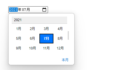

1.2.6、month
当type属性取值为“month”时,我们可以使用浏览器自带的工具来获取“月数”。
语法:
<input type="month" value="初始值"/>
value属性用于设置初始值,格式必须如“2021-07”。
举例:
<!DOCTYPE html>
<html lang="en">
<head>
</head>
<body>
        <input type="month" value="2021-07"/>
    </form>
</div>
</body>
</html>
结果:
说明:
当我们点击month类型元素时,浏览器会弹出选择框,以方便选择哪个月份,如下图所示。

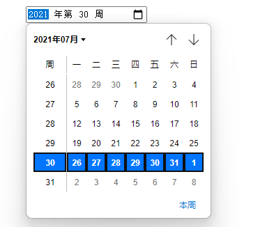

1.2.7、week
当type属性取值为“week”时,我们可以使用浏览器自带的工具来获取“周数”。
语法:
<input type="week" value="2021-W30"/>
value属性用于设置初始值,格式必须如“2021-W04”。其中,“W”是“week”的缩写。
举例:
<!DOCTYPE html>
<html lang="en">
<head>
</head>
<body>
    </form>
</div>
</body>
</html>
结果:
说明:
当我们点击week类型元素时,浏览器会弹出选择框,以方便选择第几周,如下图所示。

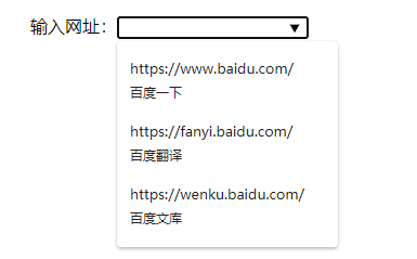

2.2、datalist
在HTML5中,我们可以使用datalist元素来为文本框提供一个可选的列表。
语法:
<input type="text" list=""/>
<datalist id="">
    <option label="" value=""></option>
</datalist>
举例:
<!DOCTYPE html>
<html lang="en">
<head>
</head>
<body>
        输入网址:<input type="text" list="urlList"/>
        <datalist id="urlList">
            <option label="百度一下" value="https://www.baidu.com/"></option>
            <option label="百度翻译" value="https://fanyi.baidu.com/"></option>
            <option label="百度文库" value="https://wenku.baidu.com/"></option>
        </datalist>
    </form>
</div>
</body>
</html>
结果:
说明:
如果想要把datalist绑定到某个文本框,需要设置该文本框的list属性值等于datalist的id值。

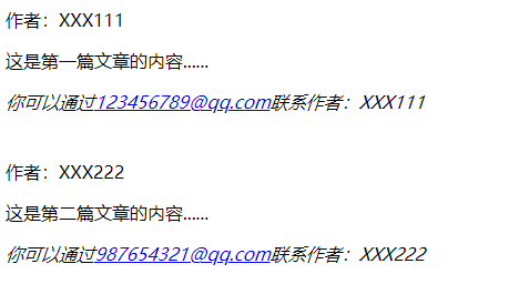

举例2-应用于article元素:
<!DOCTYPE html>
<html lang="en">
<head>
</head>
<body>
<header></header>
<nav></nav>
<article>
    <header>作者:XXX111</header>
    <p>这是第一篇文章的内容......</p>
    <footer>
        <address>
            你可以通过<a href="mailto:123456789@qq.com">123456789@qq.com</a>联系作者:XXX111
        </address>
    </footer>
</article>
<br/><br/>
<article>
    <header>作者:XXX222</header>
    <p>这是第二篇文章的内容......</p>
    <footer>
        <address>
            你可以通过<a href="mailto:987654321@qq.com">987654321@qq.com</a>联系作者:XXX222
        </address>
    </footer>
</article>
<aside></aside>
<footer></footer>
</body>
</html>
效果图2:

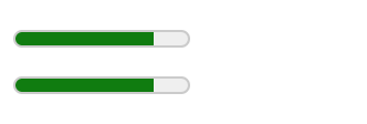

3.3、progress
在HTML5中,我们可以使用progress元素以进度条的形式来显示某一个任务的完成度,如上传文件、下载文件等。
语法:
<progress max="最大值" value="当前值"></progress>
max属性表示最大值,value属性表示当前值。对于progress元素来说,它只有max属性,而没有min属性。为什么呢?原因很简单:任何进度条的最小值都是0,因此progress元素默认最小值也是0。此外,max和value必须是0或正数,并且max值必须大于等于value值。

<progress max="10" value="8"></progress>
<br/>
<progress max="100" value="80"></progress>
</body>
</html>
结果1:
说明1:
“进度=value/max”,因此虽然两个progress元素的max和value不一致,但是进度是相同的,都是80%。

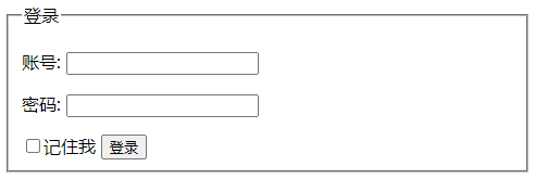

<!DOCTYPE html>
<html lang="en">
<head>
</head>
<body>
    <fieldset>
        <legend>登录</legend>
        <p>
            <label for="name">账号:</label>
            <input type="text" id="name" name="name"/></p>
        <p>
            <label for="pwd">密码:</label>
            <input type="password" id="pwd" name="pwd"/></p>
        <input type="checkbox" id="remember-me" name="remember-me"/><label for="remember-me">记住我</label>
        <input type="submit" value="登录"/>
    </fieldset>
</form>
</body>
</html>
结果:
说明:
使用fieldset和legend有两个作用:增强表单的语义;定义fieldset元素的disabled属性来禁用整个组中的表单元素。通过上例我们可以看到,使用fieldset和legend这两个标签之后,表单形成了非常美观的“书签”效果。

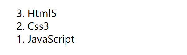

4.2、ol
HTML5为ol元素新增了一个reversed属性,用于设置列表顺序为降序显示。
语法:
<ol reversed>
    <li></li>
    <li></li>
    <li></li>
</ol>
举例:
<!DOCTYPE html>
<html lang="en">
<head>
</head>
<body>
<ol reversed>
    <li>Html5</li>
    <li>Css3</li>
    <li>JavaScript</li>
</ol>
</body>
</html>
结果:
说明:
