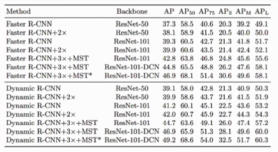

原论文准确率
mAP=49.2
本算法准确率
map=49.2

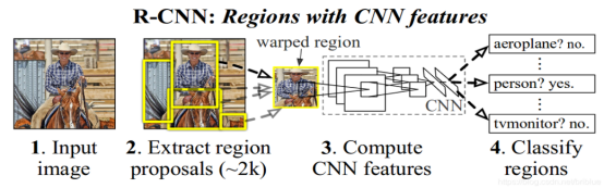

下面的图像来自论文本身。
R-CNN算法分为4个步骤
1.候选区域生成: 一张图像生成1K~2K个候选区域 ,使用Selective search生成region proposal,每张图片大概有2000个proposal,将其缩放至固定大小。
2.特征提取: 对每个候选区域,使用深度卷积网络提取特征(CNN),CNN从每个region proposal中提取出一个4096维的特征,输出大致为2000x4096。类别分类:SVM对4096维特征进行分类,得到一个2000x20的矩阵(20种类别),然后对每一列进行NMS非极大值抑制。
卷积神经网络(CNN)是局部连接网络。相对于全连接网络其最大的特点就是:局部连接性和权值共享性。
3.类别判断: 特征送入每一类的SVM 分类器,判别是否属于该类
4.位置精修: 使用回归器精细修正候选框位置,回归器校正非极大值抑制后剩下的region proposal,输入CNN网络pool5层的特征,输出为xy方向的缩放和平移。

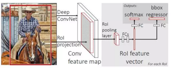

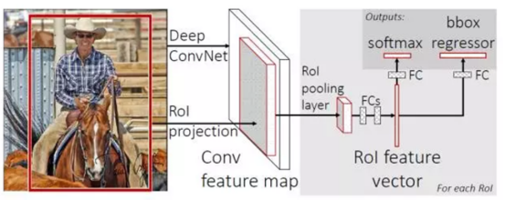

为了解决R-CNN本身的这些缺陷,Fast R-CNN 的结构如下:

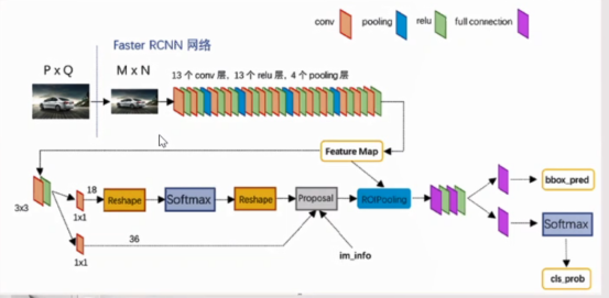

Faster R-CNN是一个two-stage目标检测网络,其整体包括特征提取、获取候选框、目标精确定位与分类三个步骤。
FRCNN针对RCNN在训练时是multi-stage pipeline和训练的过程中很耗费时间空间的问题进行改进。它主要是将深度网络和后面的SVM分类两个阶段整合到一起,使用一个新的网络直接做分类和回归。主要做以下改进:
最后一个卷积层后加了一个ROI pooling layer。ROI pooling layer首先可以将image中的ROI定位到feature map,然后是用一个单层的SPP layer将这个feature map patch池化为固定大小的feature之后再传入全连接层。
损失函数使用了多任务损失函数(multi-task loss),将边框回归直接加入到CNN网络中训练。

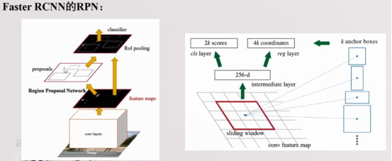

detection有两项task:定位和识别,RPN就是单独用来location(定位)的网络。由于RPN的输入是接的卷积层后的feature maps,已经是被高度抽象的特征图了,所以RPN并不需要花参数层在特征提取上,因此RPN可以是一个比较轻量级的网络,这也是计算更fast的原因。
第一步是在一个滑动窗口上生成不同大小和长宽比例的anchor box,取定IoU的阈值来标定这些anchor box的正负。于是,传入RPN网络的样本数据被整理为anchor box(坐标)和每个anchor box是否有物体(二分类标签)。RPN网络将每个样本映射为一个概率值和四个坐标值,概率值反应这个anchor box有物体的概率,四个坐标值用于回归定义物体的位置。最后将二分类和坐标回归的损失统一起来,作为RPN网络的目标训练。
由RPN得到Region Proposal在根据概率值筛选后经过类似的标记过程,被传入R-CNN子网络,进行多分类和坐标回归,同样用多任务损失将二者的损失联合。
Faster RCNN其实可以分为4个主要内容:
Conv layers。作为一种CNN网络目标检测方法,Faster RCNN首先使用一组基础的conv+relu+pooling层提取image的feature maps。该feature maps被共享用于后续RPN层和全连接层。
Region Proposal Networks。RPN网络用于生成region proposals。该层通过softmax判断anchors属于positive或者negative,再利用bounding box regression修正anchors获得精确的proposals。
Roi Pooling。该层收集输入的feature maps和proposals,综合这些信息后提取proposal feature maps,送入后续全连接层判定目标类别。
Classification。利用proposal feature maps计算proposal的类别,同时再次bounding box regression获得检测框最终的精确位置。

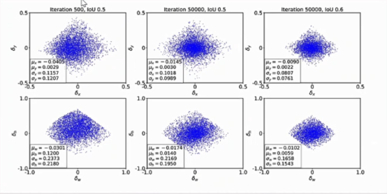

1.对于R-CNN系列的网络,随着训练迭代次数的增加,候选区域的IOU会逐渐增加,使用单一的IOU阈值来区分前景和背景,会影响模型的精度。
2.损失函数中的超参数会影响反向传播的梯度,从而对模型优化产生影响。
3.采用一定的训练策略可以提高模型的表现。

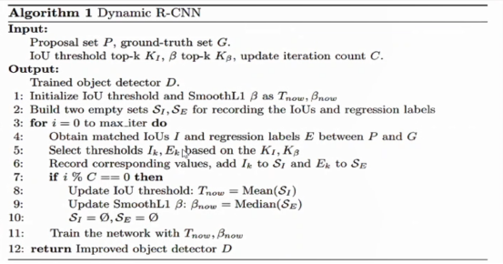

作者在论文中提出了两个核心部分:

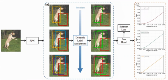

第一个针对训练过程中的候选区域的选择设置Dynamic LabelAssignment(DLA)用于动态调节IOU的阈值,然后来改善模型。

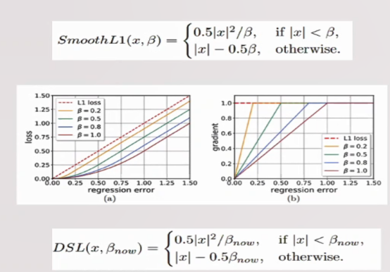

第二个就是针对损失函数中的参数设置DynamicSmoothLlLoss(DSL),通过调节损失函数里面的参数,改变损失,从而改变梯度,改变模型的训练。

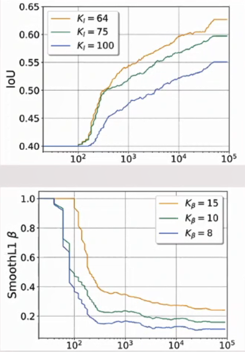

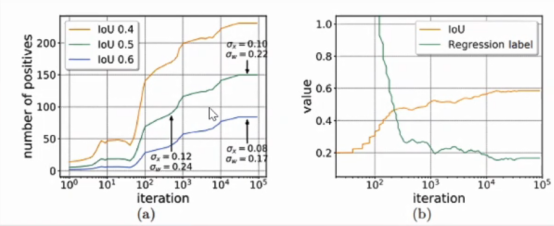

训练过程中,不断调整获取候选区域时IOU阈值的大小。
label = 1,if max IoU(b,G) ≥ Tnow
label = 0,if max IoU(b,G) < Tnow

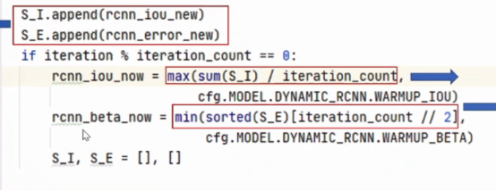

根据RPN的proposals,不断地自动调整1OU的大小,具体为:计算每个batch的第K,个最大的IOU,经过每C次迭代取其均值来对IOU进行更新。
随着proposals质量的不断提高,IOU阈值也会不断提高。
目标检测中最终目标框所在位置的损失时使用SmoothLl损失函数计算得到的。β是一个超参数,对于相同的error,其值越小,损失越大,优化器的梯度也越大。使用越小的β模型收敛速度越快,也会带来越好的结果,但是要避免梯度爆炸问题。
根据proposal的error动态调整β,具体为:计算每个batch的第Kβ个最小的crror,经过每C次迭代取其中值来对β进行更新。

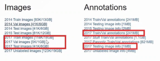

实验数据:MS CoCO2017。下载地址:https://cocodataset.org/#download
使用ResNet101作为ackbone,多尺度训练270k个iteration得到最终的模型参数。

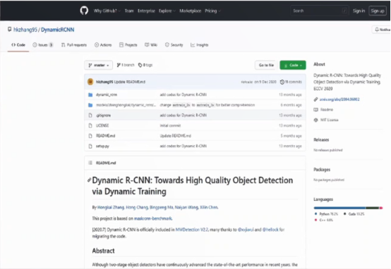

模型代码已经开源,可以在https://github.com/hkzhang95/DynamicRCNN进行下载。

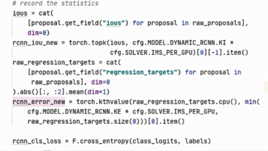

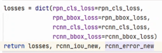

代码核心:
着重增强了动态调节训练,代码改动不大。
记录每个batch的第K,个最大的IOU,第Kβ个最大的error。
每C(iteration_count)个iteration,更新一次IOU阈值和β。

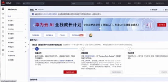

ModelArts是一个一站式的开发平台,能够支撑开发者从数据到AI应用的全流程开发过程。包含数据处理、模型训练、模型管理、模型部署等操作,并且提供AI Gallery功能,能够在市场内与其他开发者分享模型。
复现过程主要有两大步骤,一是根据模型源代码的实际情况来适配ModelArts的环境,二是按照论文中的描述来设置超参,在ModelArts上跑训练,验证最终训练得到的模型是否能达到论文中的精度。
首先需要在OBS对象存储服务中新建自己的数据桶,其结构如下:
Annotation标记信息文件需要按照MS COCO数据的标准格式。

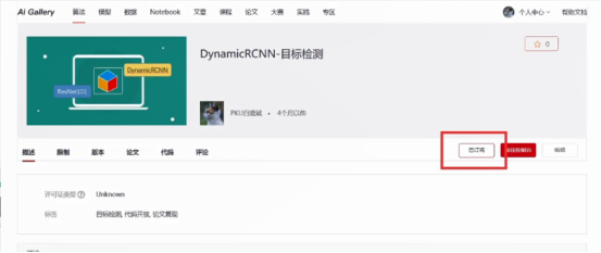

华为AI Gallery官方网站: https:/marketplace.huaweicloud.cn/markets/aihub/modelhub/list/

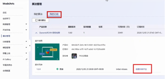

搜索“DynamicRCNN”,进入选择订阅,之后在自己的ModelArts控制台算法管理“我的订阅”中便可以看到该算法。
创建训练作业,在OBS对象存储服务中选择待训练的数据作为数据来源设置参数进行训练。详细的模型使用过程请参考:https://bbs.huaweicloud.cn/forum/thread-92565-1-1.html
