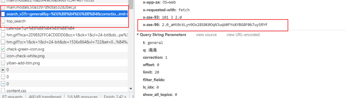

需要分析的请求是下面这个
这个请求的 header 中带有加密的参数 x-zse-96
我们今天就是要分析这个参数的生成逻辑

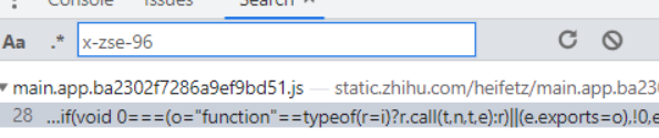

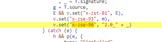

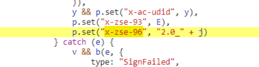

这个 header 加密参数的名字比较特殊,我们可以直接全局检索这个名字的来定位参数
检索的结果如下
只有一个结果,在结果里再次检索有两个结果
分别是
全部打上断点,然后刷新请求可以看到断点断在下面这个位置
说明我们定位这个值赋值的位置了,接下来可以继续分析他的逻辑了。

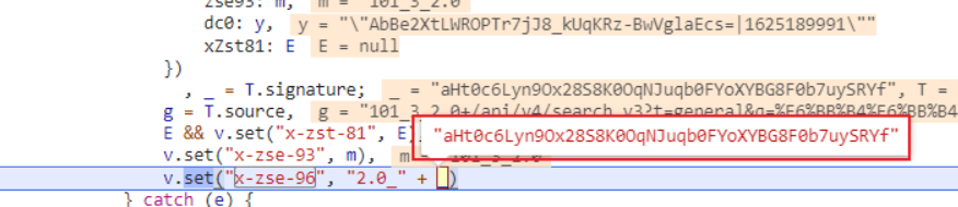

我们把断点打在 T上看看,我们需要的是T.signature

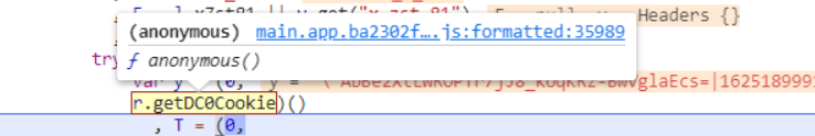

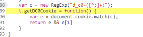

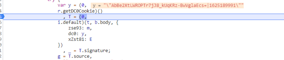

这里可以看到y是一串加密的乱码
var y = (0,r.getDC0Cookie)()
进一步分析可以得到,y是当前的cookie中 key 为 d_c0 的值
参数t 是当前请求的 url
参数m 是固定值
O = o.ZSE_83_VERSION.web
m = u + "_" + O
参数E的值是个null,b.body是个undefine

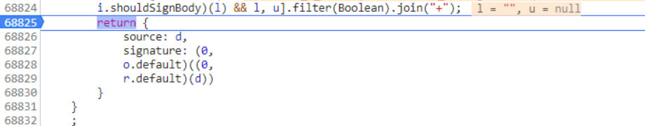

接下来就只剩下i.default未知了,所以单步进去分析可以看到在这个i.default方法中最终返回了signature,这个signature就是我们需要的加密值
这个signature的逻辑如下
 signature = (0,o.default)((0,r.default)(d))
这里传入的d就是上面的参数拼接起来的
这里又多了两个未知的方法,o.default与r.default

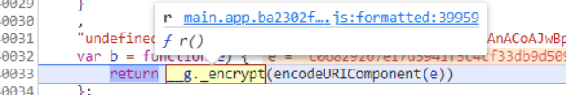

得到r.default的结果后传入o.default
进入的是下面这个逻辑
var b = function(e) {return __g._encrypt(encodeURIComponent(e))};
这里用到了r()方法

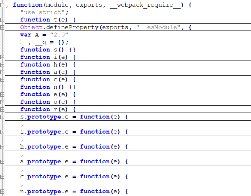

分析这个方法我们可以自己慢慢把全部的逻辑抠出来,也可以像我一样把这个js文件复制到本地,会发现全部的逻辑都在一个function中。
把这段代码拿到浏览器中运行
是可以正常得到结果的,那我们要把这个代码在 node 中运行看看

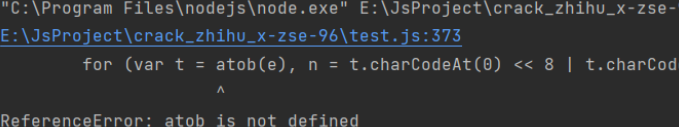

首先直接将代码复制过来运行是会报错的
简单修改下,声明window,并把最后的exports修改为window.exports
修改后调用发现报错atob未定义
这个应该大家都会吧,其实就是 base64,补的方法有很多种

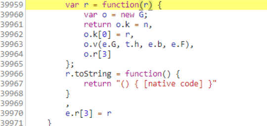

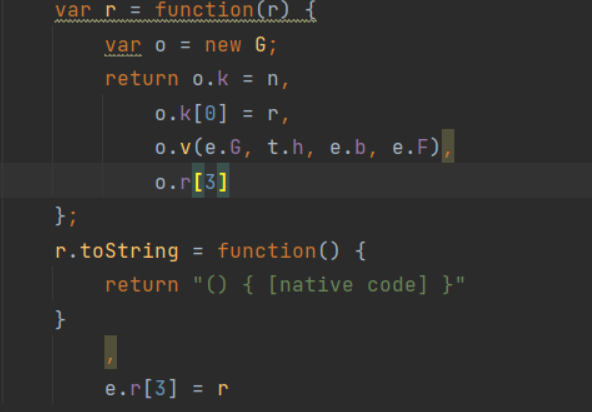

先看加密的入口
这里的__g._encrypt是r()
r是在下面这里调用的

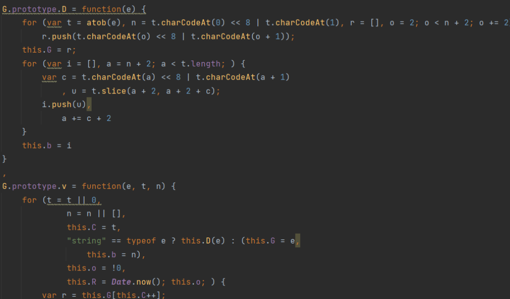

这里用到了o.v这里的o.v是由new G.v生成的
就是代码里的一长串base64编码

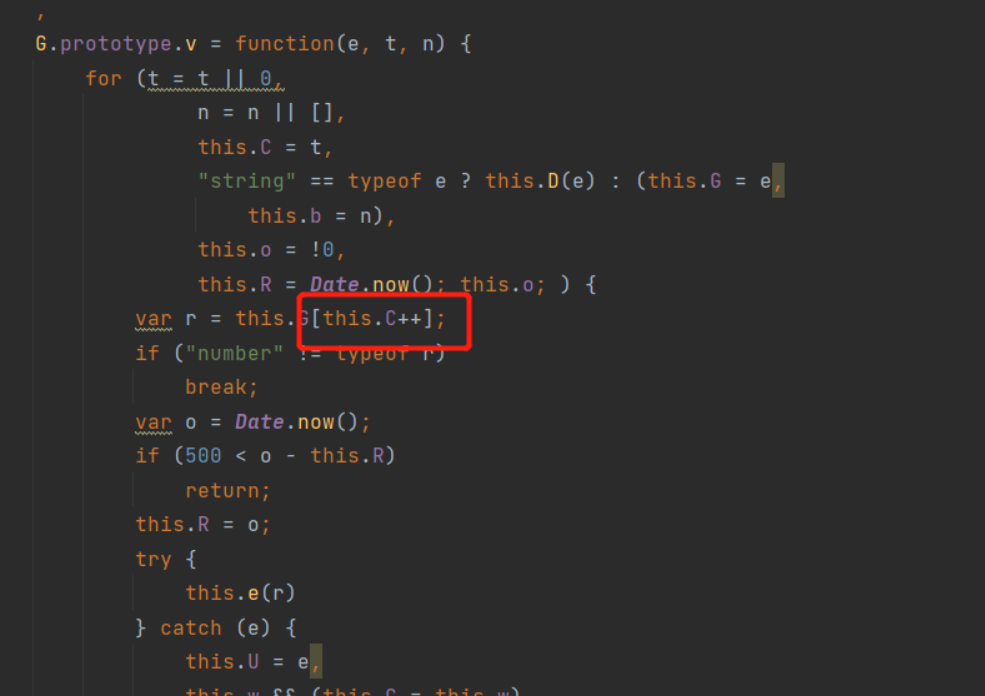

传入这一串编码之后就在G.prototype.D和G.prototype.v来回跳转,并且在这两个方法做一些判断,移位的操作最后生成最后的结果

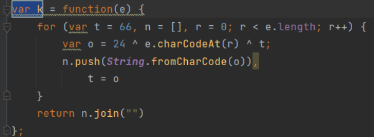

能插桩看到信息的点在哪里呢?
全局检索var k
在这里把charCodeAt的结果打印出来,得到的结果如下

除了这上面一个点外就是打印的this.C的值
这儿的值可以观察到是第几次循环遍历,有需要注意的值自己记录下来,下次自己加个判断debugger直接断在这个位置

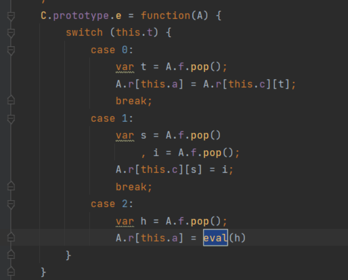

第一个是eval代码在的地方,这里会执行代码,那么执行的代码就需要注意了
就像开头的__g还有window还有navigator这些都经过了这里
