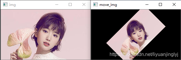

运行之后,效果如下所示:
图像

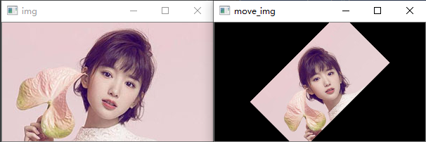

更改M变换矩阵就行,这里(w / 2, h / 2)为图像的中心坐标,45为正数,就是逆时针旋转45度,0.6就是将图像缩放0.6倍。
运行之后,效果如下所示:
图像
