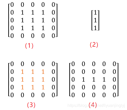

腐蚀
腐蚀是最基本的形态学操作之一,它能够将图像的边界点消除,使图像沿着边界向内收缩,也可以将小于指定结构体元素的部分去除。腐蚀主要用来“收缩”或者“细化”二值图像中的前景,借此实现去噪声,元素分割等功能。
在腐蚀的过程中,通常使用一个结构元来逐个像素地扫描要被腐蚀的图像,并根据结构元和被腐蚀的图像的关系来确定腐蚀结果。

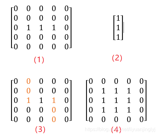

首先,我们来看一张腐蚀处理图:
腐蚀矩阵
(1)表示要被腐蚀的图像
(2)结构元
(3)橙色数字是结构元在遍历图像时,结构元完全位于前景对象内部时的3个全部可能的位置;此时,结构元分别位于img[2,1],img[2,2],img[2,3]处。
(4)腐蚀结果result,即在结构元完全位于前景图像中时,将其中心点所对应的result中的像素点的值置为1;当结构元不完全位于前景图像中时,将其中心点对应的result中的像素点置为0。(按位与)

膨胀
膨胀与腐蚀正好相反,膨胀能对图像的边界进行扩张。膨胀操作将与当前的对象(前景)接触到的背景点合并到当前对象内,从而实现将图像边界点向外扩张。如果图像内的两个对象距离较近,可能在膨胀后连接到一起。
膨胀操作对填补图像分割后图像内所存在的空白相当有帮助。同样的,膨胀也需要一个结构元进行操作。下面,我们还是用矩阵来讲解膨胀的原理。
膨胀
(1)待膨胀的原图
(2)结构元
(3)橙色部分是结构元遍历原图时,结构元中心像素点位于[1,1],img[3,3]时,与前景色存在重合像素点的两种情况,实际上共有9个这样的与前景对象重合的可能位置。结构元中心分别位于img[1,1],img[1,2],img[1,3],img[2,1],img[2,2],img[2,3],img[3,1],img[3,2],img[3,3]。
(4)膨胀后的结果图像result,在结构元内,当任意一个像素点与前景对象重合时,其中心点所对应的膨胀结果图像内的像素点的值为1;当结构元与前景对象完全无重合时,其中心点对应的膨胀结果图像内像素点的值为0。(按位或)
