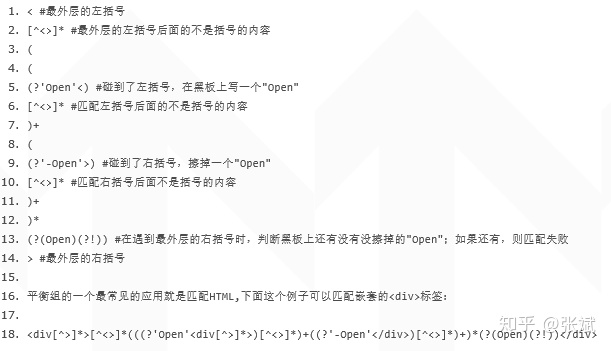

下面这里引用《 正则表达式30分钟入门教程#平衡组 》关于<>配对匹配的例子,展示平衡组用法,
