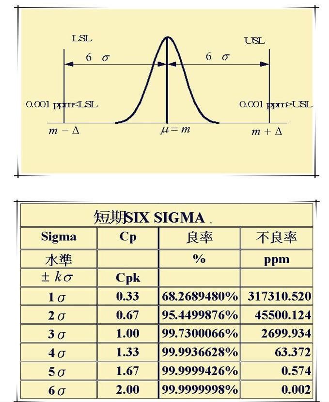

短期 制程能力 研究:
制程能力 研究在于确认这些特性符合规格的程度,以 保证制程成品 不符规格的不良率在要求的水平之上以及为 制程持续 改善的依据。 制程能力 研究的时机是在新产品及新制程的试作阶段、初期生产阶段、工程变更 或制程设备 改变,以获得 早期制程绩效 的信息来保证量产阶段符合规格的能力。此时所作的 制程能力 研究与时间较无关系,一般称为初期 制程能力 研究或短期 制程能力 研究。
假设 一 关键作业的特性平均数μ=m,标准偏差σ=Δ/6或6σ=Δ。也就是说规格公差为标准偏差的六倍,依常态分配的计算则该作业不合格的机率为0.000000002 (0.002ppm),即为十亿分之二。
m:规格中心;USL=m+Δ:规格上限;LSL=m-Δ:规格下限。

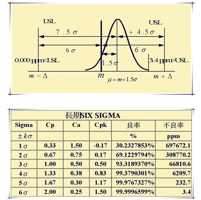

长期 制程能力 研究:
长期 制程能力 研究是在量产期间,依时间的不同了解 制程状况及制程 的变异原因,以确认这些特性符合规格的程度, 保证制程成品 不符规格的不良率在要求的水平,进而决定延续管制界限来 监控制程或做为 持续改善的依据。
假设 一 作业的特性的平均数经长期的影响而位移μ=m+1.5σ,标准偏差σ=Δ/6或6σ=Δ。也就是说规格公差为标准偏差的六倍,依常态分配的计算则该作业不合格的机率为0.0000034 (3.4ppm)。
