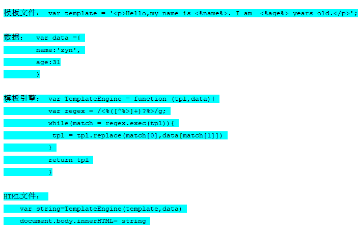

概念:模板引擎(这里特指用于Web开发的模板引擎)是为了使用户界面与业务数据(内容)分离而产生的,它可以生成特定格式的文档,用于网站的模板引擎就会生成一个标准的文档。

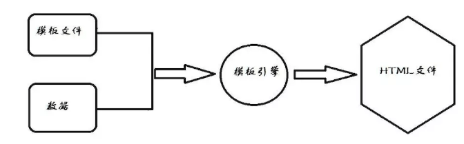

原理:就我个人的理解模板的诞生是为了将显示与数据分离,其本质是将模板文件和数据通过模板引擎生成最终的HTML代码(如图)
模板引擎的基本机理就是替换(转换),将指定的标签转换为需要的业务数据;将指定的伪语句按照某种流程来变换输出
我们来一行一行的解释下代码:

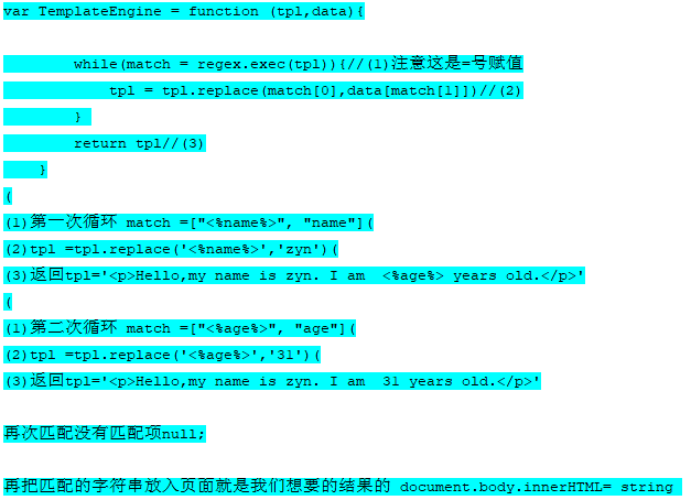

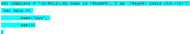

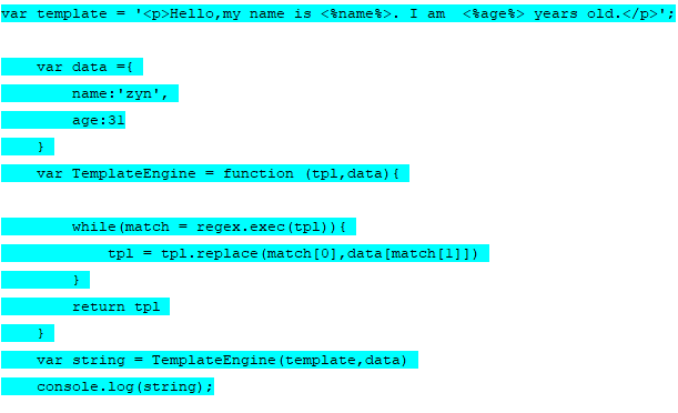

写一个P标签包裹的字符串,我想展示的是把data里的name,age 里的值替换到字符串里;
全局匹配以<%开头,中间不是%或>并以%>结尾的配配项,(如图 )
如图所示:如果我们选中了匹配后的数组的第2项即下标为1的 name 和age 并利用data把值传进去就可以达成我们的目标了

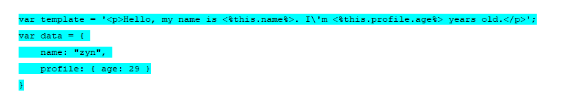

(1)上面以data[“property”]的方式使用了一个简单对象来传递数据,但是实际情况下我们很可能需要更复杂的嵌套对象。所以我们稍微修改了一下data对象:
(2)这样子写的话就实现不了我们想要的替换了,因为在模板中使用<%profile.age%>的话,代码会被替换成data[‘profile.age’],结果是undefined。
这样我们就不能简单地用replace函数,而是要用别的方法。如果能够在<%和%>之间直接使用Javascript代码就最好了,这样就能对传入的数据直接求值,像下面这样:

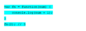

你可能会好奇,这是怎么实现的?这里使用了new Function的语法,根据字符串创建一个函数。我们不妨来看个例子:
fn可是一个货真价实的函数。它接受一个参数,函数体是console.log(arg + 1);上述代码等价于下面的代码:

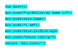

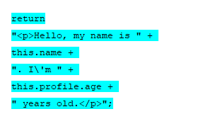

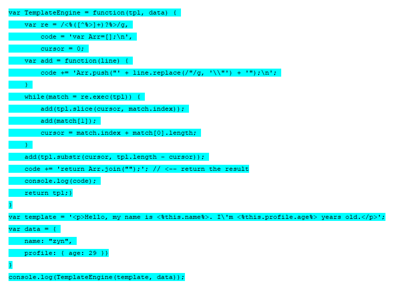

按照之前的想法,这个模板引擎最终返回的应该是一个编译好的模板。还是用之前的模板字符串作为例子,那么返回的内容应该类似于:
(4)当然,这个代码不能直接跑,跑了会出错。所以把所有的字符串放在一个数组里,在程序的最后把它们拼接起来。

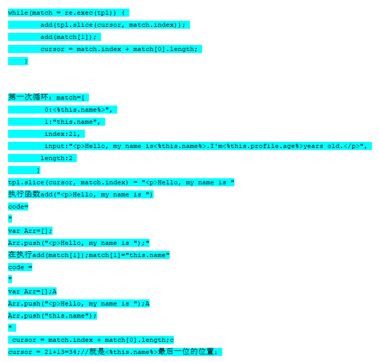

下一步就是收集模板里面不同的代码行,用于生成函数。通过前面介绍的方法,我们可以知道模板中有哪些占位符或者说正则表达式的匹配项,以及它们的位置。
所以,依靠一个辅助变量(cursor,游标),我们就能得到想要的结果。来看下代码

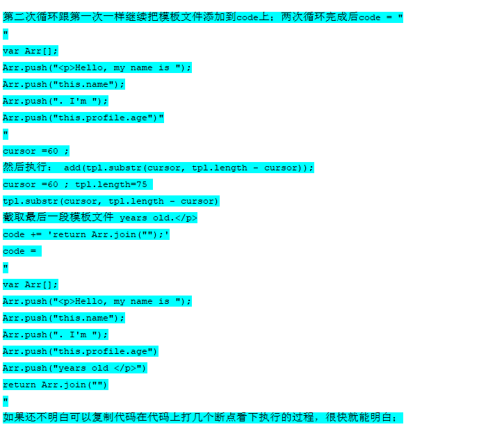

我们来一行行的解释下代码:
生成模板文件跟数据;

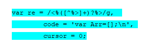

正则全局匹配以<%开头,中间不是%或>并以%>结尾的配配项
code保存函数体
游标cursor告诉我们当前解析到了模板中的哪个位置。我们需要依靠它来遍历整个模板字符串

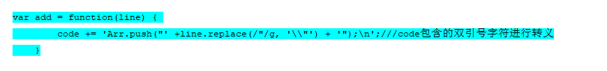

函数add,它负责把解析出来的代码行添加到变量code中去。有一个地方需要特别注意,那就是需要把code包含的双引号字符进行转义(escape)。否则生成的函数代码会出错。
