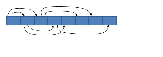

用一个连续的数组内存空间,就能表示堆。如下图所示:
​数组中每个元素,代表最小(大)堆中的一个节点,每个节点最多有两个子节点: 左子节点和右子节点。
上图中的箭头,是从父节点指向子节点,并且位置下标小的子节点为左子节点。
箭头,只是用来描述父子关系的含义,实际代码实现中,并不存在这个箭头,而是用节点在数组中的位置下标,就可以从父节点下标计算出子节点下标,反之,从子节点下标也能计算出父节点下标。
