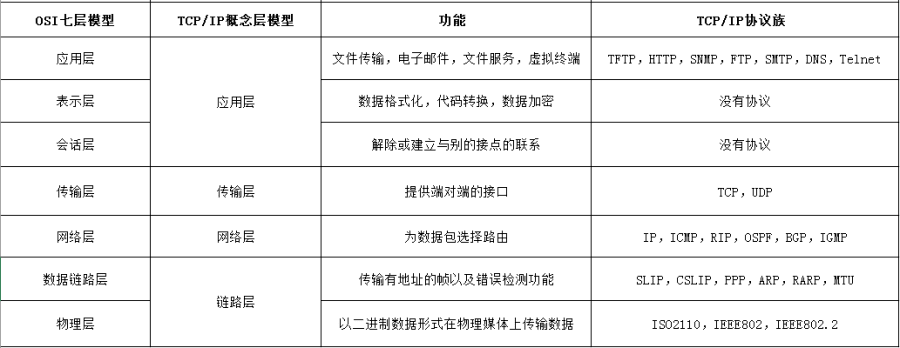

1、计算机网络体系结构分层
2、TCP/IP 通信传输流

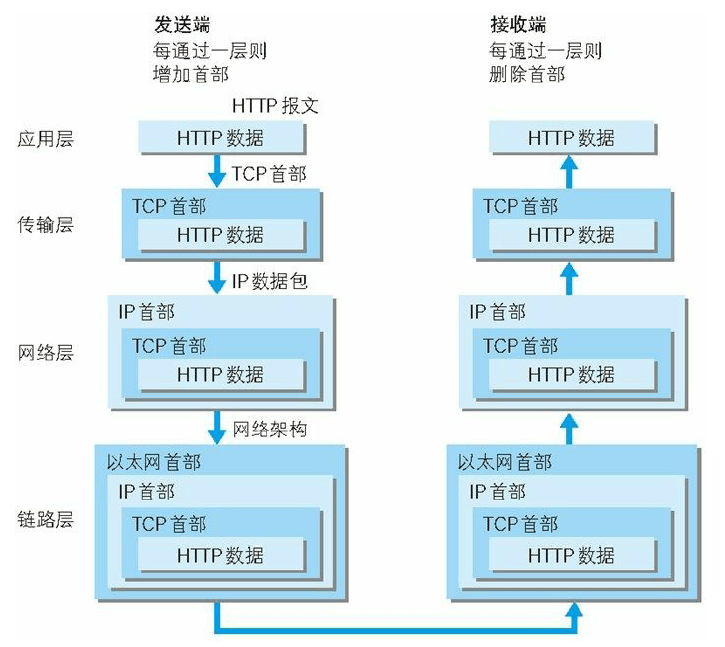

利用 TCP/IP 协议族进行网络通信时,会通过分层顺序与对方进行通信。发送端从应用层往下走,接收端则从链路层往上走。如下:
(1)首先作为发送端的客户端在应用层(HTTP 协议)发出一个想看某个 Web 页面的 HTTP 请求。
(2)接着,为了传输方便,在传输层(TCP 协议)把从应用层处收到的数据(HTTP 请求报文)进行分割,并在各个报文上打上标记序号及端口号后转发给网络层。
(3)在网络层(IP 协议),增加作为通信目的地的 MAC 地址后转发给链路层。这样一来,发往网络的通信请求就准备齐全了。
(4)接收端的服务器在链路层接收到数据,按序往上层发送,一直到应用层。当传输到应用层,才能算真正接收到由客户端发送过来的 HTTP请求。
如下图所示:

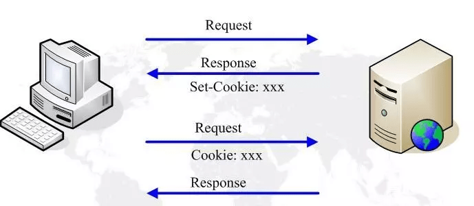

(3)使用 Cookie 的状态管理
Cookie 技术通过在请求和响应报文中写入 Cookie 信息来控制客户端的状态。Cookie 会根据从服务器端发送的响应报文内的一个叫做 Set-Cookie 的首部字段信息,通知客户端保存Cookie。当下次客户端再往该服务器发送请求时,客户端会自动在请求报文中加入 Cookie 值后发送出去。服务器端发现客户端发送过来的 Cookie 后,会去检查究竟是从哪一个客户端发来的连接请求,然后对 比服务器上的记录,最后得到之前的状态信息。

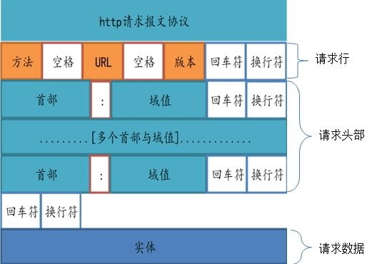

HTTP 报文大致可分为报文首部和报文主体两部分。两者由最初出现的空行(CR+LF)来划分。通常,并不一定有报文主体。如下: 请求报文结构
请求报文的首部内容由以下数据组成:
(1)请求行  —— 包含用于请求的方法、请求 URI 和 HTTP 版本。
(2)首部字段  —— 包含表示请求的各种条件和属性的各类首部。(通用首部、请求首部、实体首部以及RFC里未定义的首部如 Cookie 等)
请求报文的示例,如下:

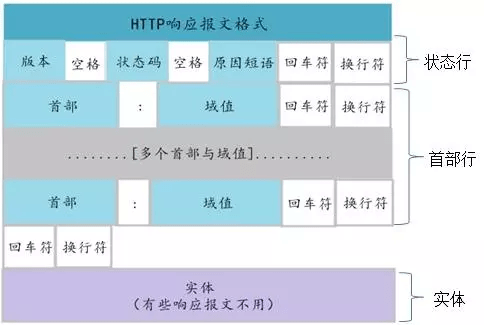

响应报文结构

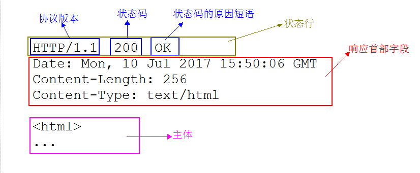

响应报文的首部内容由以下数据组成:
(1)状态行  —— 包含表明响应结果的状态码、原因短语和 HTTP 版本。
(2)首部字段  —— 包含表示请求的各种条件和属性的各类首部。(通用首部、响应首部、实体首部以及RFC里未定义的首部如 Cookie 等)
响应报文的示例,如下:

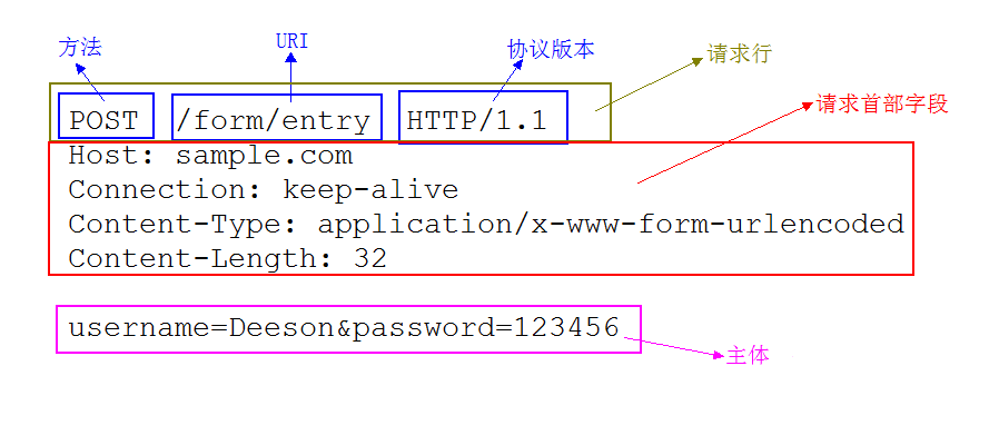

6、HTTP 报文首部之请求行、状态行
(1)请求行
举个栗子,下面是一个 HTTP 请求的报文:
其中,下面的这行就是请求行,
开头的 GET 表示请求访问服务器的类型,称为方法;
随后的字符串 /index.htm 指明了请求访问的资源对象,也叫做请求 URI;
最后的 HTTP/1.1,即 HTTP 的版本号,用来提示客户端使用的 HTTP 协议功能。
综合来看,大意是请求访问某台 HTTP 服务器上的 /index.htm 页面资源。

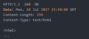

(2)状态行
同样举个栗子,下面是一个 HTTP 响应的报文:
其中,下面的这行就是状态行,
开头的 HTTP/1.1 表示服务器对应的 HTTP 版本;
紧挨着的 200 OK 表示请求的处理结果的状态码和原因短语。
