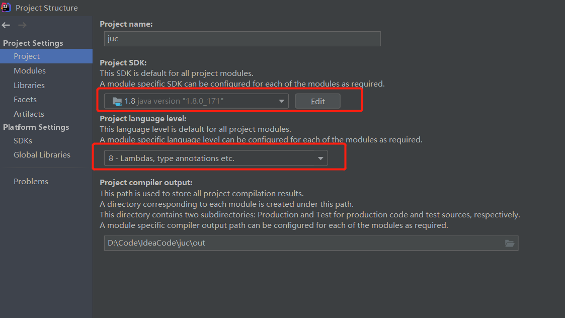

1.IDEA环境配置爬坑
1.1 在project中配置JDK对应的版本,本例中使用JDK1.8,下同。

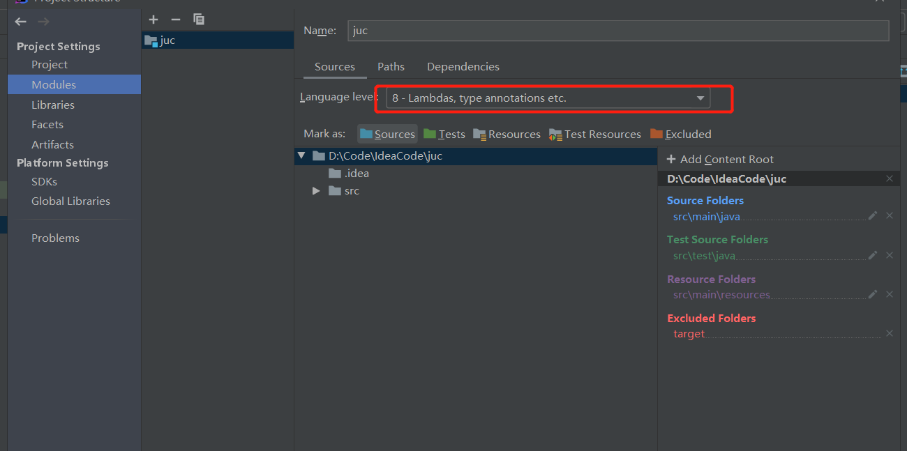

1.2 在Modules中配置JDK对应版本,即使用JDK1.8。

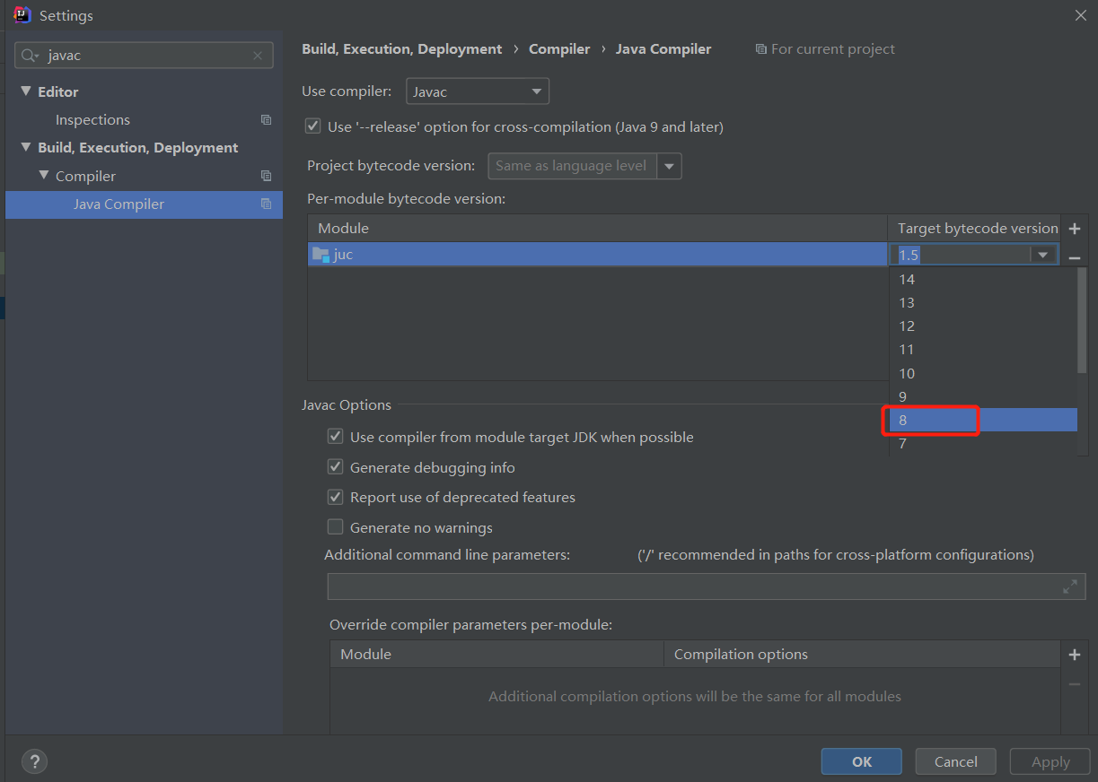

1.3 java Compiler配置
默认一般是1.5需要改成需要的JDK版本,即使用JDK1.8。
