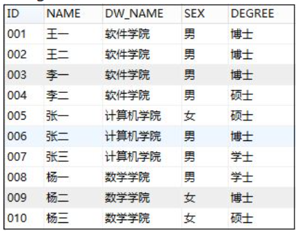

        假如现在存在如下图所示的一张表,这种表在数据库中是很常见,主要包括字段(序号,教师姓名,单位名称,性别,学历)。该表的信息为:TEST_TEACHER(id,name,dw_name,sex,degree)。
