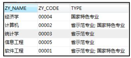

        例如软件工程,2004年设为省示范专业,2012年升级为国家特色专业。现在需要输出如下图所示的表格:

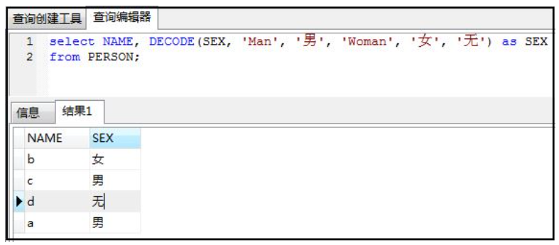

        它的优势是可以输出自定义的值,例如:
        decode(sex, 'Man', '男', 'Woman', '女', '无')
        先存在下表:PERSON(NAME,SEX)表示人的姓名和性别。
select NAME, DECODE(SEX, 'Man', '男', 'Woman', '女', '无') as SEX
from PERSON;
​        通常使用 decode(b, 0, 0, a/b) 防止a/b中分母b为0报错,它的具体含义是如果分母b为0,则SQL返回0,否则返回a/b,相当于执行除法操作。

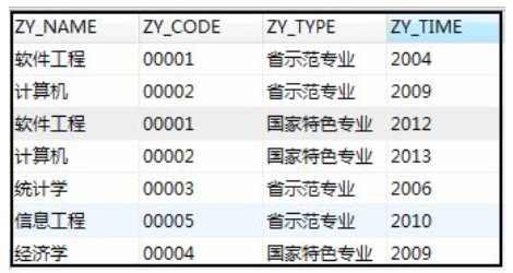

        原始数据如下图所示:

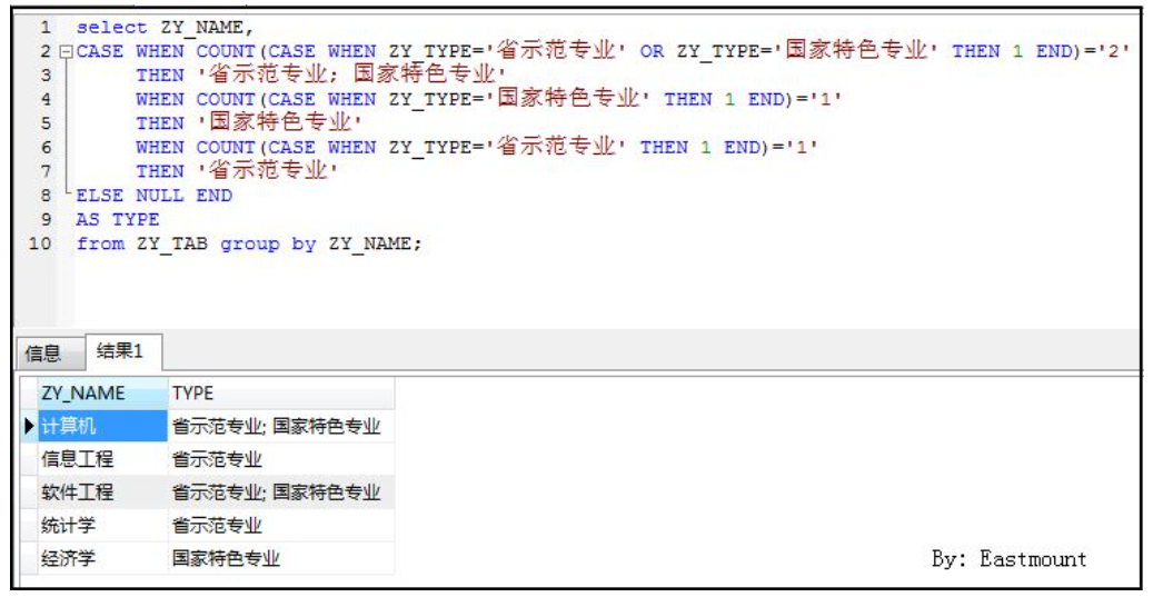

select ZY_NAME,
CASE WHEN COUNT(CASE WHEN ZY_TYPE='省示范专业' OR ZY_TYPE='国家特色专业' THEN 1 END)='2'
     THEN '省示范专业; 国家特色专业'
     WHEN COUNT(CASE WHEN ZY_TYPE='国家特色专业' THEN 1 END)='1'
     THEN '国家特色专业'
     WHEN COUNT(CASE WHEN ZY_TYPE='省示范专业' THEN 1 END)='1'
     THEN '省示范专业'
ELSE NULL END
AS TYPE
from ZY_TAB group by ZY_NAME;
        使用group by防止专业名称重复,输出结果如下图所示:

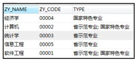

        如果需要增加专业的其他信息,如“专业代码”,如下代码所示:
select ZY_NAME, ZY_CODE,
     THEN '国家特色专业'
     THEN '省示范专业'
ELSE NULL END
AS TYPE
from ZY_TAB group by ZY_NAME, ZY_CODE;
        group by 分组中增加ZY_CODE,输出如下图所示:

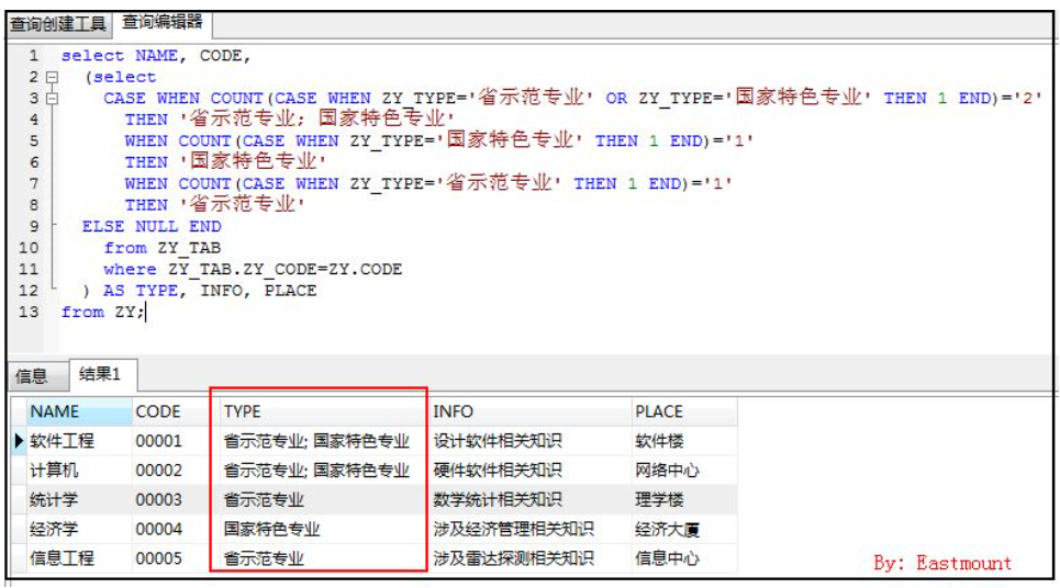

​        进阶篇
        假设现在存在一张专业表ZY,仅仅保存专业名称和专业代码,需要通过连接两张表ZY(专业表)和ZY_TAB(优势专业表)来统计各专业的优势专业信息,怎么处理呢?
        ZY(NAME,CODE,INFO,PLACE)对应(专业名称,专业代码,信息,位置)。
        因为通常数据库设计中,都会设定专业表,再通过外键来关联其他的专业信息,包括优势专业、专业老师情况、专业学生情况、教学情况等等,所以通常需要通过ZY_CODE专业代码来进行关联。
select NAME, CODE,
	(select
     	THEN '国家特色专业'
     	THEN '省示范专业'
	ELSE NULL END
		from ZY_TAB
		where ZY_TAB.ZY_CODE=ZY.CODE
	) AS TYPE, INFO, PLACE
from ZY;
        输出如下图所示:
