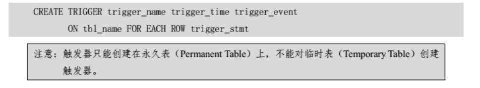

        触发器基本语法如下所示:
        其中:trigger_time是触发器的触发事件,可以为before(在检查约束前触发)或after(在检查约束后触发);trigger_event是触发器的触发事件,包括insert、update和delete,需注意对同一个表相同触发时间的相同触发事件,只能定义一个触发器;可以使用old和new来引用触发器中发生变化的记录内容。

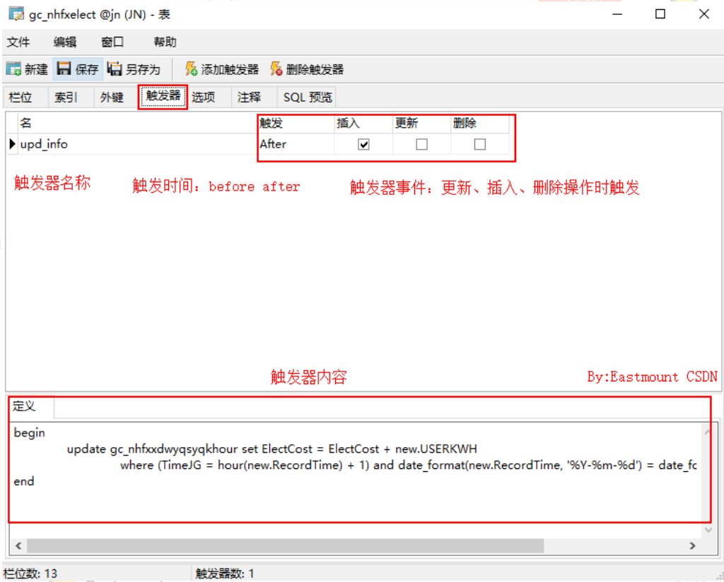

        同时使用Navicat for MySQL创建触发器方法如下图所示,但是建议使用语句操作。
        首先在Navicat for MySQL找到需要建立触发器对应的表,右键“设计表”,然后创建触发器。

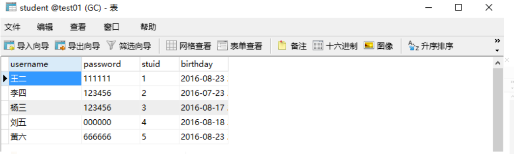

        假设存在一张学生表(student),包括学生的基本信息,学号(stuid)为主键。

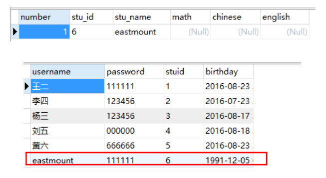

       创建的触发器如下图所示:
        然后插入数据:
        insert student values ('eastmount','111111','6','1991-12-05');
        同时插入两个数据,触发器正确执行了~

DROP TRIGGER IF EXISTS `upd_info`;
create trigger upd_info
after insert on StuCost for each row
begin
	update StuCostbyHour set HourCost = HourCost + new.Cost
		where (TimeJD = hour(new.RecordTime) + 1) and date_format(new.RecordTime, '%Y-%m-%d') = date_format(RecordTime, '%Y-%m-%d');
end;

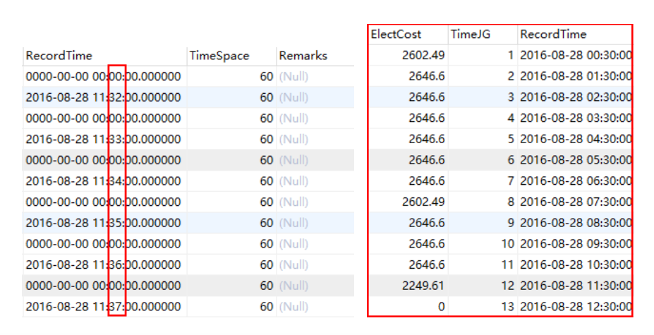

        SQL语句中,需要获取插入的时间,然后通过TimeJD时间段和日期RecordTime找到对应的值,然后进行累加即可。如下图所示:
​        上图左边是实时插入数据,右边是触发器更新加和。后面会介绍MySQL实时事件:
