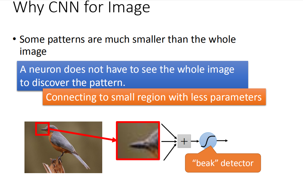

假设我们现在有一张图片,第一个 hidden layer的某一种neural的工作就是要侦测有没有鸟嘴的存在(有一些neural侦测有没有爪子的存在,有没有一些neural侦测有没有翅膀的存在,有没有尾巴的存在,合起来就可以侦测图片中某一只鸟)。假设有一个neural的工作是要侦测有没有鸟嘴的存在,那并不需要看整张图,其实我们只需要给neural看着一小红色方框的区域(鸟嘴),它其实就可以知道说,它是不是一个鸟嘴。对人来说也是一样,看这一小块区域这是鸟嘴,不需要去看 整张图 才知道这件事情。所以,每一个neural连接到每一个小块的区域就好了,不需要连接到整张完整的图。

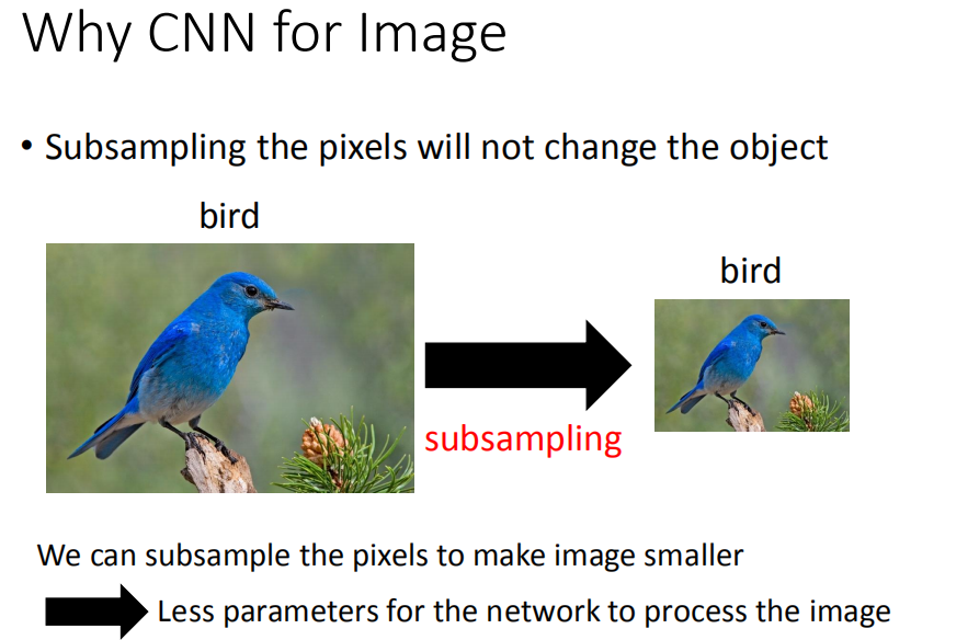

对一张图进行二次抽样, 把一个 image的奇数行,偶数列的pixel拿掉,变成原来十分之一的大小 , 可以用这样的概念把 image变小,这样就可以减少你需要的参数 。

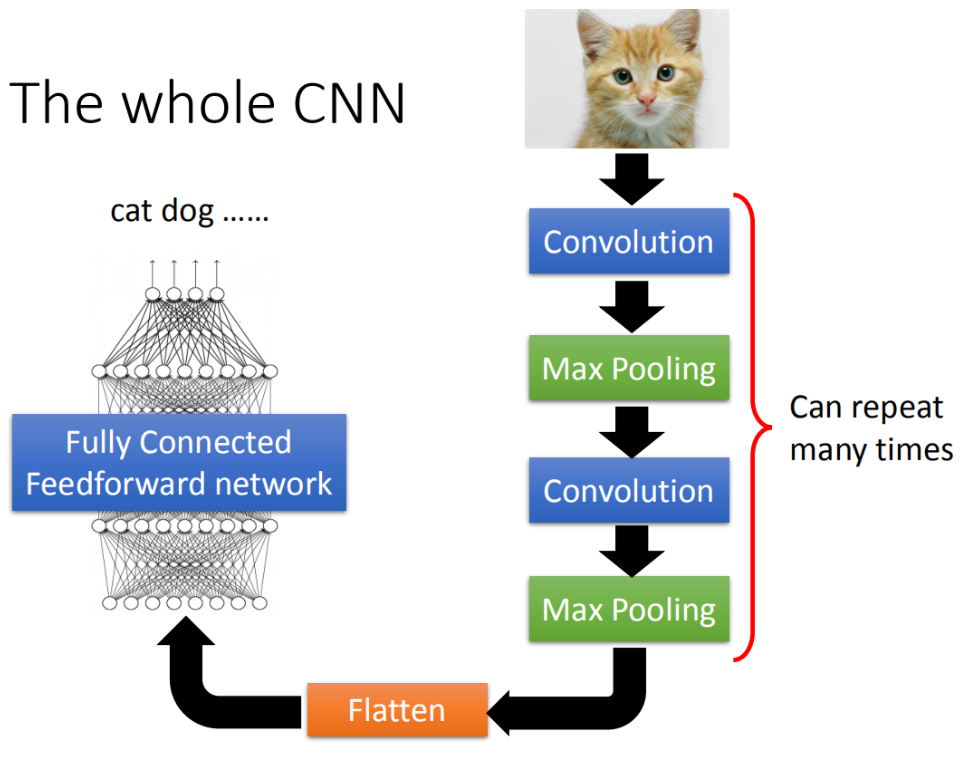

首先 input一张image以后,这张image会通过convolution layer,接下里做max pooling这件事,然后在做convolution,再做max pooling这件事。这个process可以反复无数次,反复的次数你觉得够多之后,(但是反复多少次你是要事先决定的,它就是network的架构(就像你的neural有几层一样),你要做几层的convolution,做几层的Max Pooling,你再定neural架构的时候,你要事先决定好)。你做完决定要做的convolution和Max Pooling以后,你要做另外一件事,这件事情叫做flatten,再把flatten的output丢到一般fully connected feedforward network,然后得到影像辨识的结果。
以上即为整个C NN 的架构。
