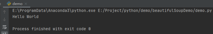

soup = BeautifulSoup('<h1>Hello World</h1>', 'lxml')
print(soup.h1.string)
运行之后,输出文本如下:
基础用法

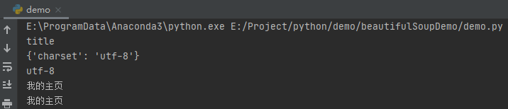

这里,我们先来教会大家如何获取节点的名称属性以及内容,示例如下:
from bs4 import BeautifulSoup
with open('demo.html', 'r', encoding='utf-8') as f:
    html = f.read()
soup = BeautifulSoup(html, 'lxml')
# 获取节点的名称
print(soup.title.name)
# 获取节点的属性
print(soup.meta.attrs)
print(soup.meta.attrs['charset'])
# 获取节点的内容(如果文档有多个相同属性,默认获取第一个)
print(soup.a.string)
# 也可以一层一层的套下去
print(soup.body.ul.li.a.string)
运行之后,效果如下:
属性与内容
这里的注释代码都很详细,就不在赘述。

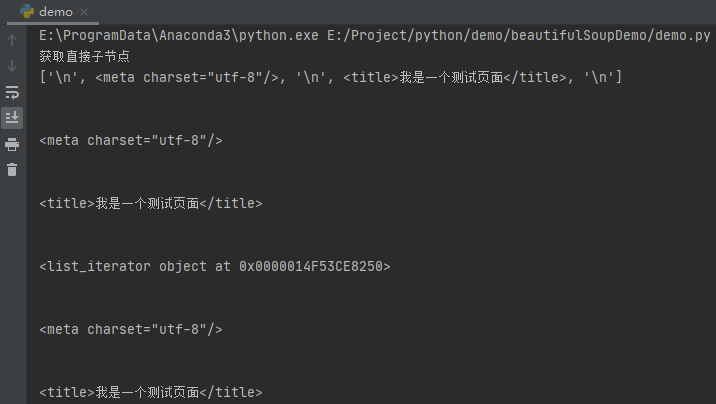

一般来说一个节点的子节点有可能很多,通过上面的方式获取,只能得到第一个。如果要获取一个标签的所有子节点,这里有2种方式。先来看代码:
    html = f.read()
# 获取直接子节点
print("获取直接子节点")
contents = soup.head.contents
print(contents)
for content in contents:
    print(content)
children = soup.head.children
print(children)
for child in children:
    print(child)
运行之后,效果如下:
所有子节点
如上面代码所示,我们有2种方式获取所有子节点,一种是通过contents属性,一种是通过children属性,2者遍历的结果都是一样的。
但需要特别注意,这里获取所有子节点,它是把换行符一起算进去了,所以你会看到控制台输出了很多空行。所以,在实际的爬虫中,遍历之时一定要删除这些空行。

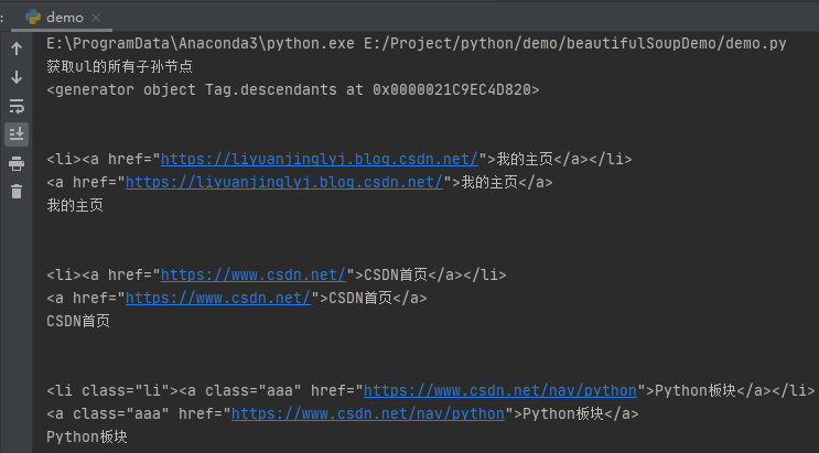

既然能获取直接子节点,那么获取所有子孙节点也是肯定可以的。BeautifulSoup库给我们提供了descendants属性获取子孙节点,示例如下:
    html = f.read()
# 获取ul的所有子孙节点
print('获取ul的所有子孙节点')
lis = soup.body.ul.descendants
print(lis)
for li in lis:
    print(li)
运行之后,效果如下:
所有子孙节点
同样的,descendants获取子孙节点也算入了换行符。而且需要特别注意的是,descendants属性把文本内容本身也算作子孙节点。

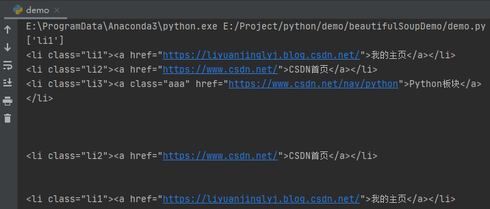

运行之后,效果如下:
兄弟父亲节点
前面已经提示了,节点选择器是把换行符‘\n’也算一个节点,所以第一个li需要通过两个next_sibling才能获取到下一个li节点。同样的,上一个也是。其实还有一个更简单的方法,能避免这些换行符被统计在内,那就是在获取网页源代码的时候,直接去掉换行与空格即可。

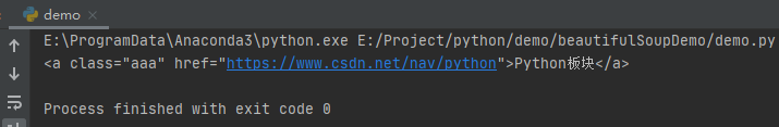

a_list = soup.find_all(name='a', attrs={"class": 'aaa'}, text='Python板块')
for a in a_list:
    print(a)

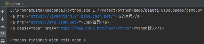

运行之后,效果如下所示:
find_all

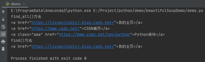

下面,我们来查找上面HTML中的a标签,看看返回结果有何不同,示例如下:
    html = f.read()
soup = BeautifulSoup(html.strip(), 'lxml')
a_list = soup.find_all(name='a')
print("find_all()方法")
for a in a_list:
    print(a)
print("find()方法")
a = soup.find(name='a')
print(a)
运行之后,效果如下:

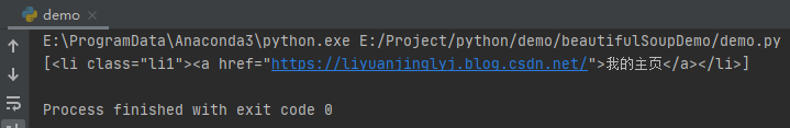

li = soup.select('.li1')
print(li)
这里,我们选择class等于li1的节点。运行之后,效果如下:

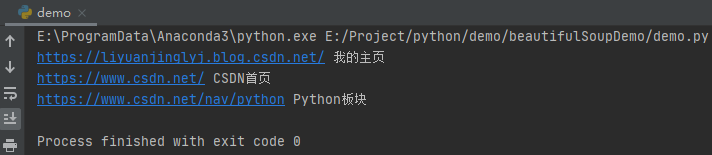

        print(a['href'], a.get_text())
运行之后,效果如下:
属性与值
可以看到,我们通过[‘属性名’]进行属性值的获取,通过get_text()获取文本。

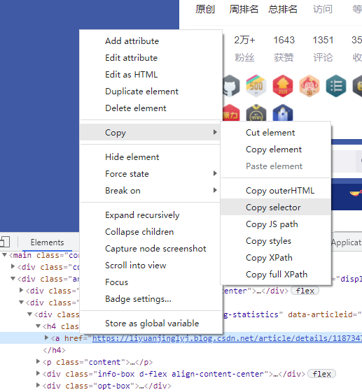

通过浏览器直接Copy-CSS选择器
与XPath类似,我们可以直接通过F12浏览器进行Copy任何节点的CSS选择器代码。具体操作如下图所示:
Copy selector
copy之后,直接将上面复制的内容粘贴到select()方法中即可使用。

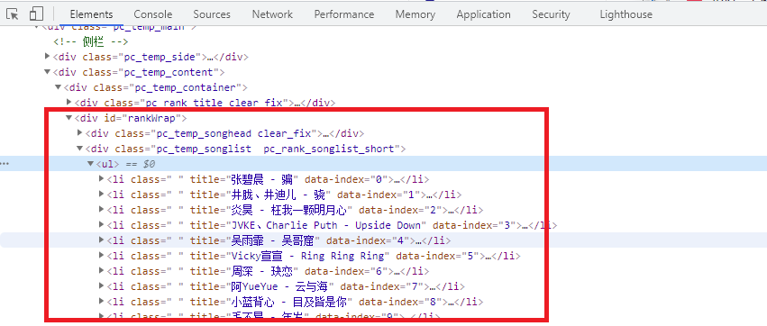

酷狗飙升榜代码
如上图所示,我们的榜单信息全在id="rankWrap"的div标签下的ul之中。所以,首先我们必须获取ul。示例代码如下:

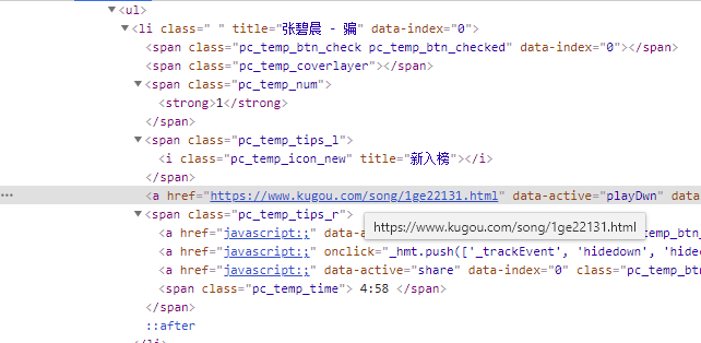

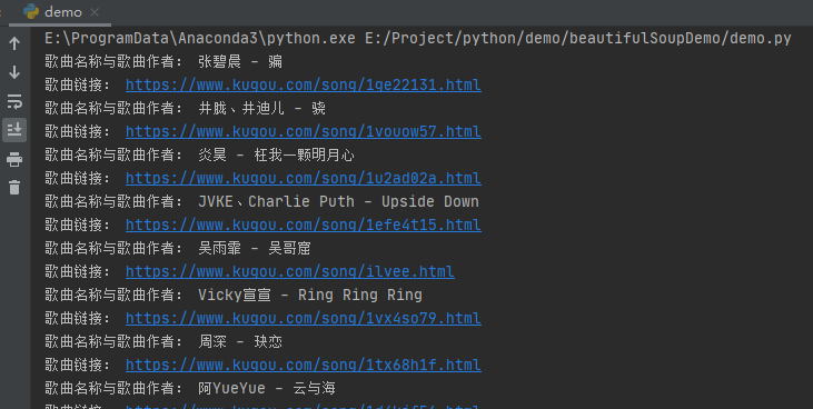

获取ul之后,我们就可以在获取其中的所有li节点信息,然后分解li的标签,获取重要的歌曲作者,歌曲名称等。不过,我们先来分析网页li内部代码:
li代码
可以看到,我们要的歌曲名称与作者就在li的title属性中,而歌曲的网页链接在li下,第4个span的标签下的a节点的href属性之中(也可以直接就是第一个a标签之中)。知道这些之后,我们可以完善代码了。
import requests
url = "https://www.kugou.com/yy/html/rank.html"
headers = {
    'user-agent': 'Mozilla/5.0 (Windows NT 10.0; Win64; x64) AppleWebKit/537.36 (KHTML, like Gecko) Chrome/91.0.4472.124 Safari/537.36'
result = requests.get(url=url, headers=headers)
soup = BeautifulSoup(result.text.strip(), 'lxml')
ul = soup.select('#rankWrap > div.pc_temp_songlist.pc_rank_songlist_short > ul')
lis = ul[0].select('li')
for li in lis:
    print("歌曲名称与歌曲作者:", li['title'])
    print("歌曲链接:", li.find('a')['href'])
如上面代码所示,我们只用了不到14行代码,就可以爬取酷狗音乐的飙升榜单,BeautifulSoup库是不是非常的强大呢?
最终效果
