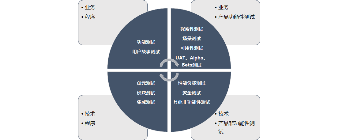

根据测试四象限,从业务和技术的角度、以及程序和产品的角度将测试内容进行类划分,如下图所示。
图1 测试四象限
依据敏捷的分层计划原则,测试测试也采用不同级别的测试,可以参考Epic-Feature-Story-Task制定策略。下面可以作为制定策略的参考,业务和产品大多是不相同的,可以根据自己业务和产品的特点进行调整。
敏捷开发过程是由迭代组成的,Epic是由若干个迭代完成,通常为集成测试和端到端的测试;Feature通常若干迭代来实现,通常会进行特性测试、功能测试、UAT、场景测试;Story通常在迭代内完成,通常进行功能测试、用户故事测试;Task为迭代内的测试,通常进行单元测试、模块测试、代码质量测试。其中性能测试会覆盖到Story、Feature和Epic层级。

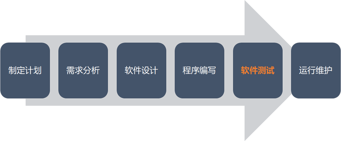

在传统的瀑布开发模式下,测试是一个阶段,程序编写完成后进入测试阶段,如下图所示。
图2 瀑布开发模式

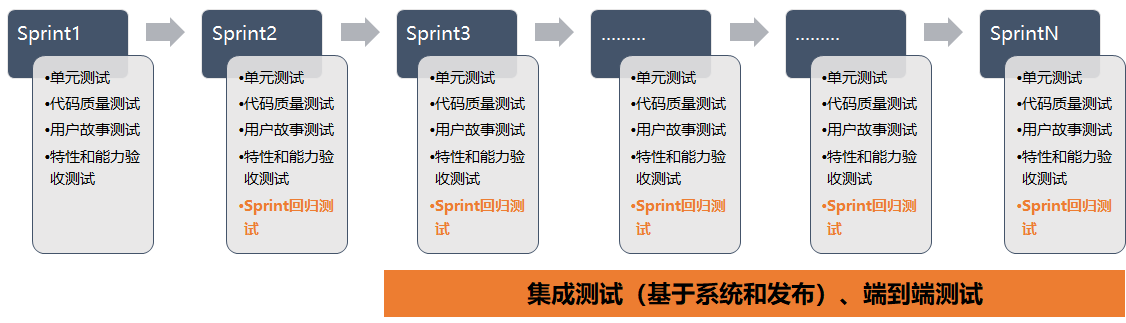

在敏捷开发模式下,测试不只是一个阶段,而是一个活动,每个Sprint都有测试活动。每个迭代都会进行单元测试、代码质量测试、用户故事测试、特性和能力验收测试;从Sprint2开始都要进行一次Sprint级别的回归测试,以自动化测试的形式实现。累积了几个迭代之后,在发布前要进行端到端的集成测试。如下图所示。
图3 Sprint测试活动

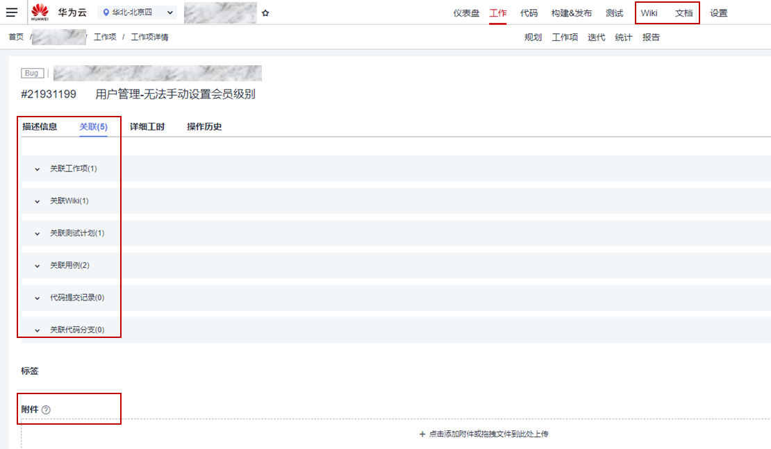

尽管敏捷开发中采用轻文档的形式,但同样也要做好相关文档的管理。在测试初始要约定相关测试交付物的管理和存放形式,包括不限于测试策略、测试工件、缺陷、测试数据、虚拟服务和自动化脚本等。通常会在项目管理工具中进行管理,和开发的工作项之间建立关联,这样便于后续进行追溯和查看。以华为云DevCloud为例,可以将文档上传到【Wiki】和【文档】中,然后在工作项中建立关联。
图4 华为云DevCloud示例

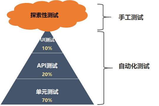

为了能够更好的配合敏捷开发的小步快跑、尽早交付的模式,测试就需要具备快速测试和及早反馈的能力。在敏捷方法紧迫时间的框架下,自动化测试能力必不可少,这样可以极大的缓解测试的压力。根据Mike Cohn的测试金字塔,自动化测试的比例分配为7:2:1,即单元测试占70%,接口测试占20%,UI测试占10%,这样实现分层自动化。在自动化的基础上还要进行手工的探索性测试。
图5 测试金字塔

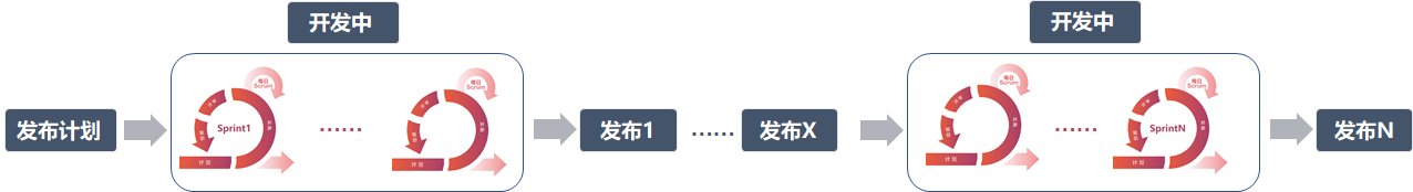

一个产品通常是由若干个发布组成,如下图所示。
图6 敏捷开发

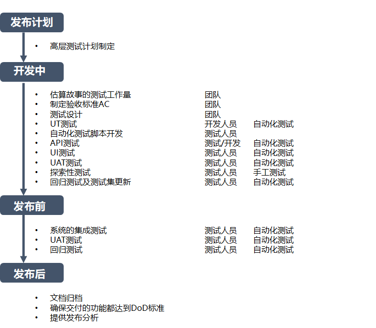

以一个发布周期为例,按照时间线我们看一下测试的安排:
图7 测试策略示例
在制定测试策略的时候,要注意安排合理的测试节奏和周期,同时最好的测试,是全自动化的每天测试。
