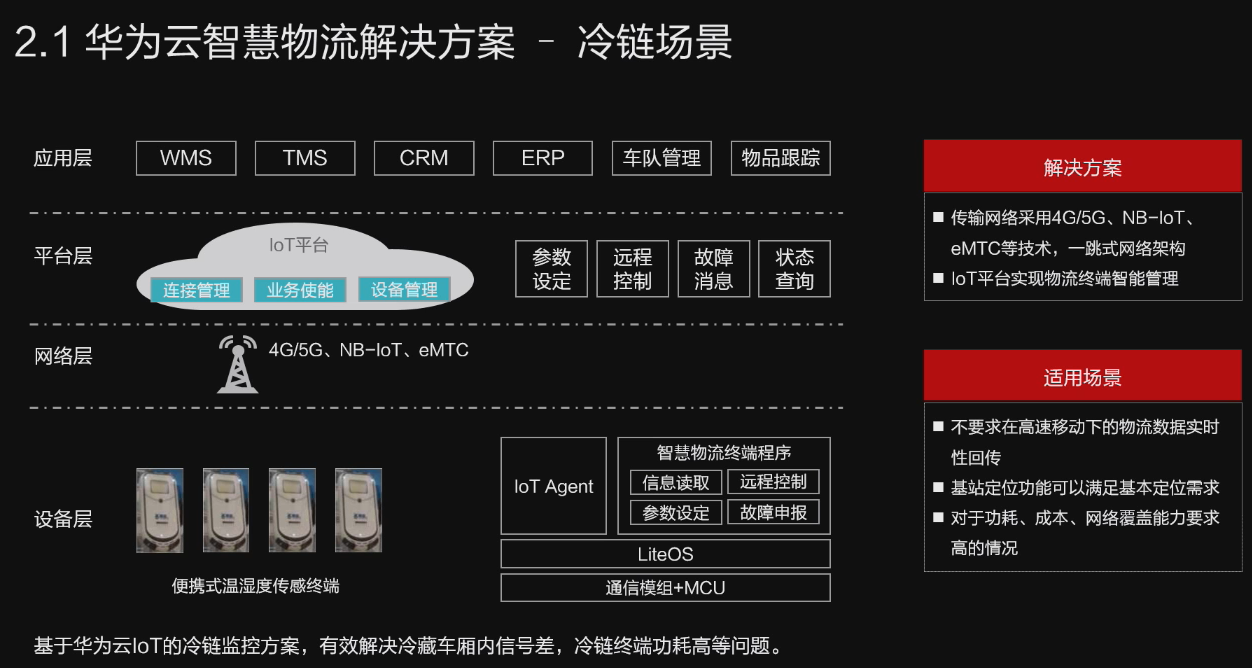

对于智慧物流冷链场景, 华为云 解决方案依旧是 分为 四层 来 看:应用层 ,平台层 ,网络层 ,设备层
对于应用层 ,后面一篇博文 ,我会分享,一个物流管理后台 和 多用户APP

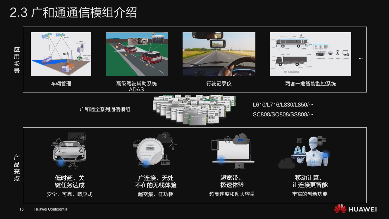

网络层这次 主要采用的 广和通 L610模组 ,支持 Cat 多频段 ,不同速率传输
设备层,基于 智慧农业案例 E53 ,采集 温度和 湿度
广和通通信模组 的  产品亮点 :
1. 低时延、安全、可靠、响应快,
2.广连接 ,超密集,低功耗
3.超带宽,超高速度、超大容量
4.移动计算。丰富功能

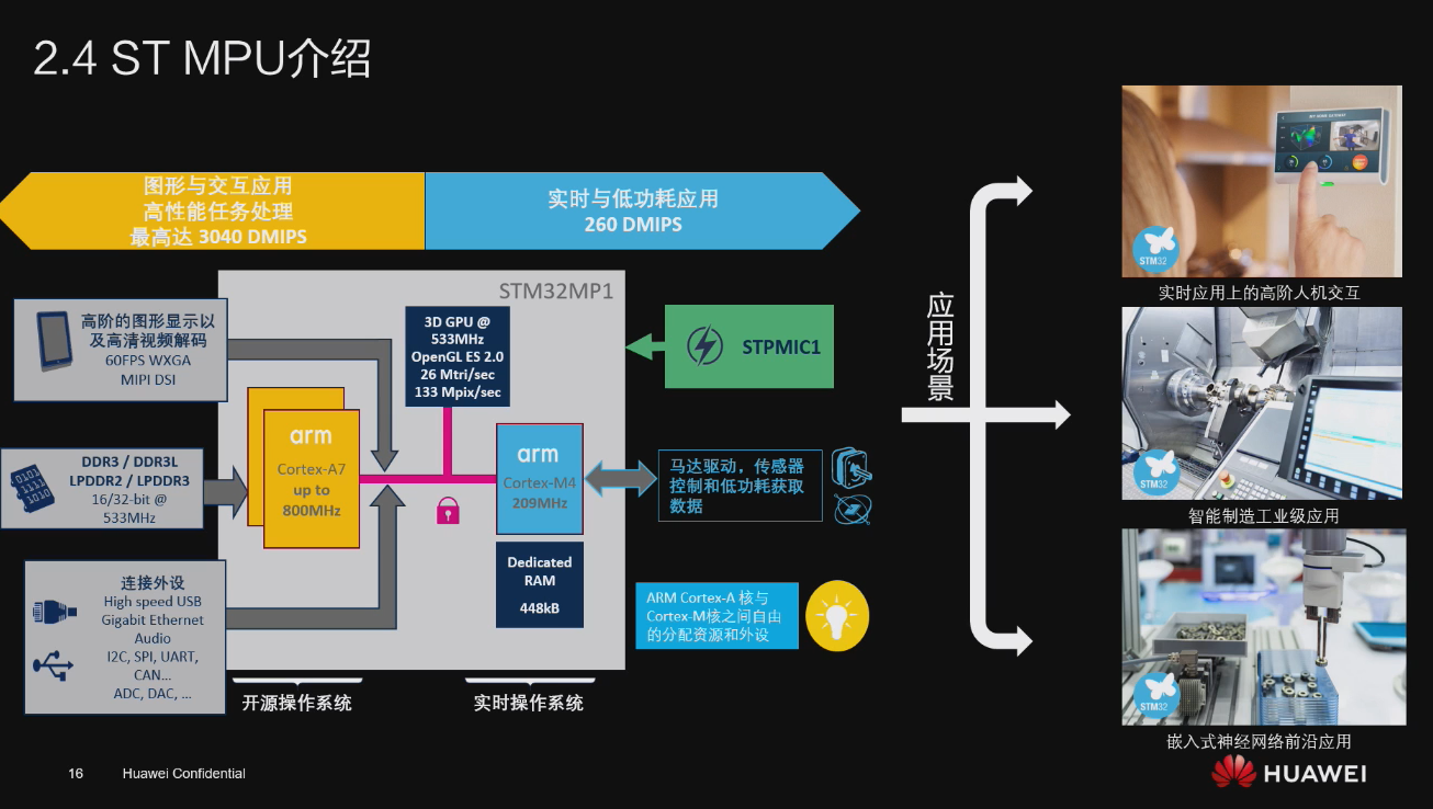

MPU (Microprocessor Unit)
新STM32MP1 MPUs现在搭载800MHz Arm®Cortex®-A7双核应用处理器和209MHz Cortex-M4处理器,具有优异的语音和音频处理性能,解码质量达到高清视频级别,在神经网络和机器学习应用中,能够实现更强大的AI(人工智能)功能,还为Android系统带来更好的用户体验。新产品集成运算及3D图形加速器,兼备高能效实时控制和高集成度。

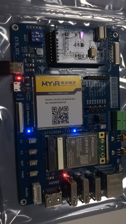

3.2硬件准备MYD-YA157C-V2开发板
MYD-YA157C-V2开发板由核心板MYC-YA157C-V2和底板MYB-YA157C组成。底板支持DC Jack 12V DC输入和USB Type-C 两种方式供电。底板功能资源主要有RGB/MIPI/HDMI显示接口、WIFI及蓝牙模块、数字摄像头输入、USB HOST、USB Type-C DRP、RS232、RS485、CAN等外设接口。
