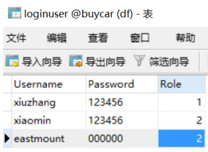

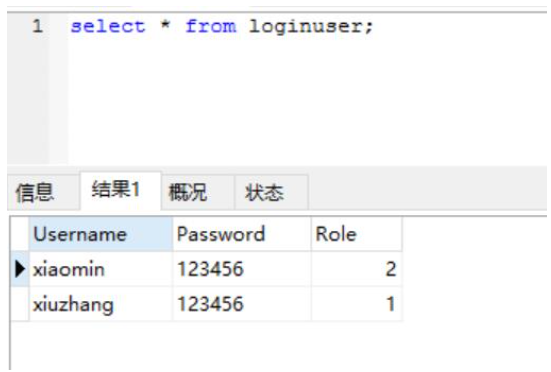

        假设现在存在一张表loginuser,包括用户名、密码、权限三个字段。如下图:

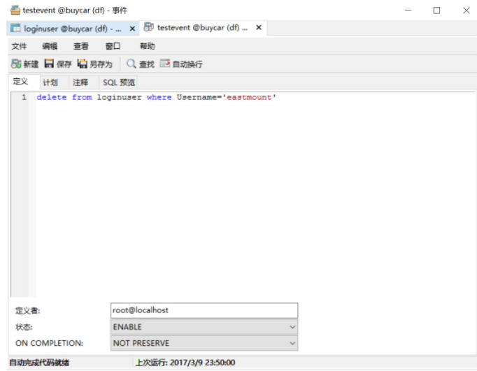

        当前时间点为2017年3月9日 23:48,我们设置23:50执行删除eastmount数据操作。其中SQL语句的Event代码如下:
CREATE EVENT testevent
	ON SCHEDULE EVERY 1 DAY STARTS '2017-03-09 23:50:00'
  DO
		delete from loginuser where Username='eastmount';

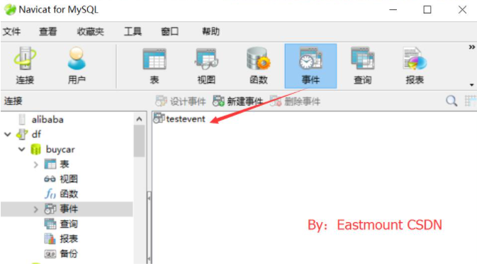

        创建事件可以查看到的,如下图所示:
        然后过了23:50执行查询语句就会发现eastmount用户已经被删除。

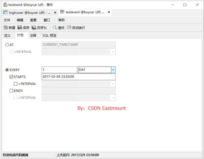

​        点开事件如下图所示,但我更推荐大家写SQL语句。
        通过上面这段SQL语句,我们知道了最简单的Event事件,下面进一步加深介绍。备份数据加个备份SQL语句执行即可。

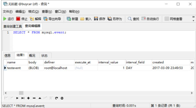

        查看事件是否开启的代码如下:
SELECT * FROM mysql.event;
        输出如下图所示:

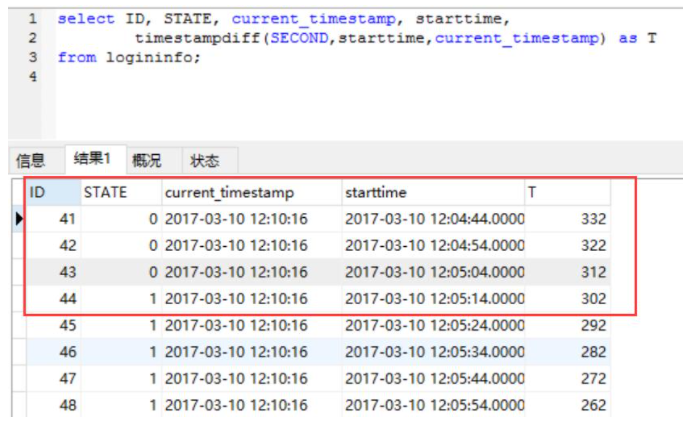

        然后查询实时更新状态的SQL语句如下:
select ID, STATE, current_timestamp, starttime,
				timestampdiff(SECOND,starttime,current_timestamp) as T
from logininfo;
        输出如下图所示,发现302可能是查过300秒,可能实时更新的延误,但不影响效果的。

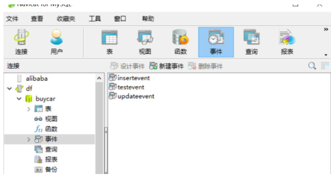

        讲到这里,一个简单预警系统的数据库就设置完成,总共我们设置了3个事件,如下图所示:
