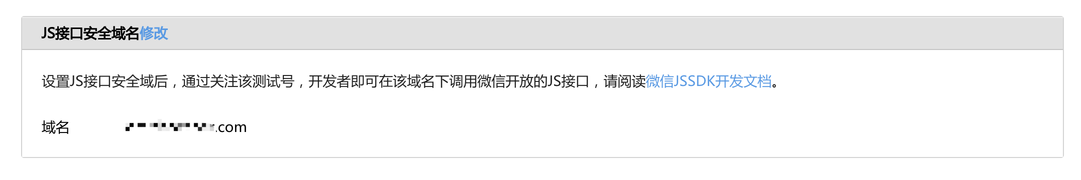

  • 一个测试公众号
  • 一台服务器(带域名)
登录测试公众号后台添加JS安全域名

  1. 修改项目根目录下的 config.js,换成自己公众号的appid及secrect
  2. 在项目根目录执行node app.js启动服务后浏览器打开如下地址 http://localhost:4000/ 即可看到 Demo 页面
  3. 在前置准备中我们设置了一个JS接口安全域名,可以基于这个域名做穿透服务来访问我们本地koa项目,添加公网端口映射本地koa项目的端口(这里的例子是4000),然后浏览器访问JS接口安全域名即可看到 Demo 页面
  4. 使用微信打开JS接口安全域名即可测试使用
