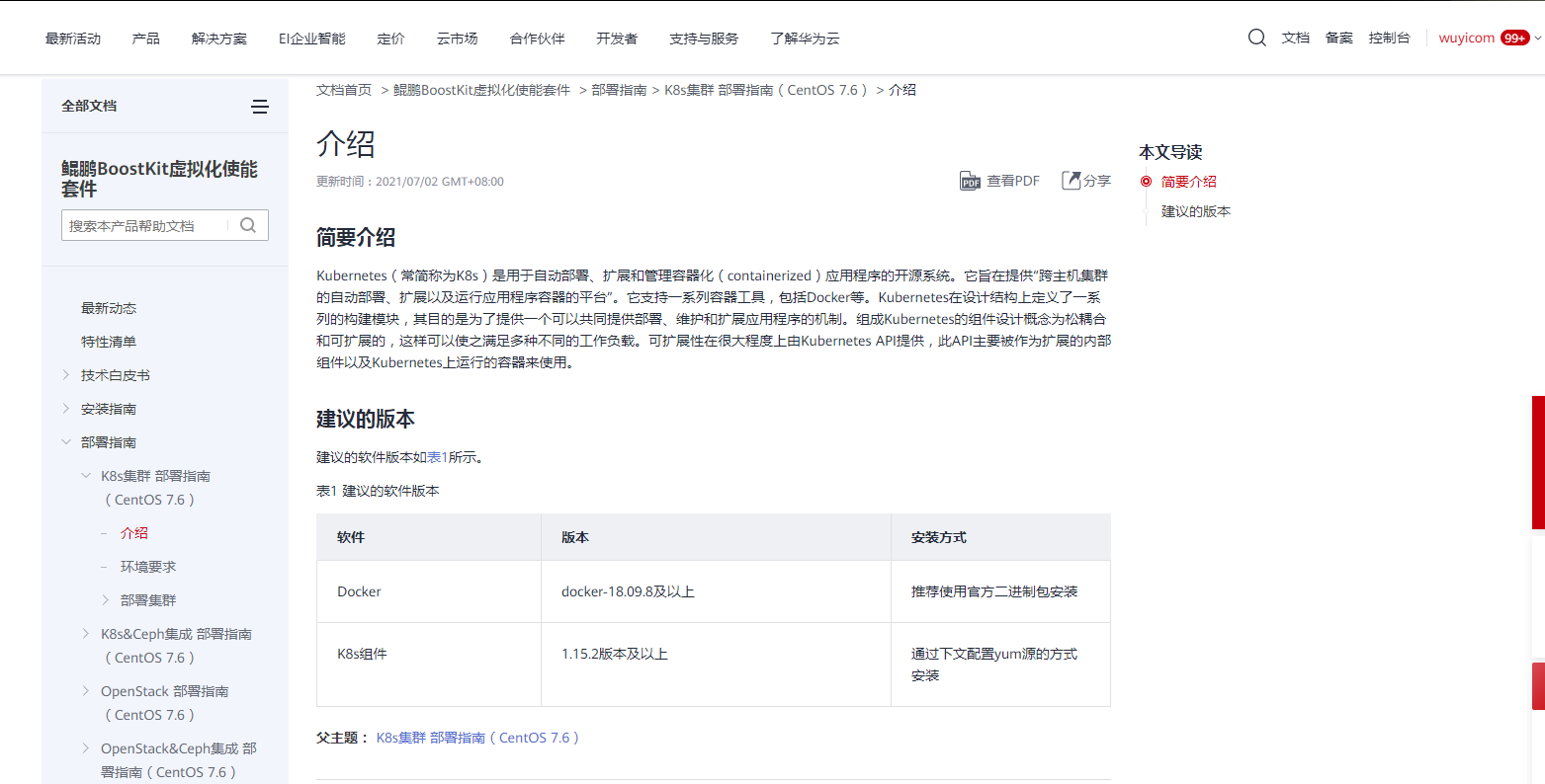

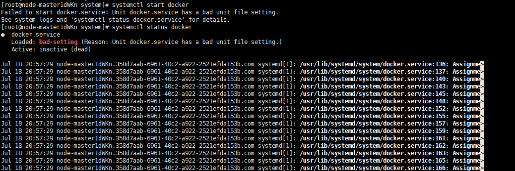

    1. 部署k8s首先要安装docker,根据华为云官方文档要求,docker推荐使用官方二进制包安装,其版本为docker-18.09.8及以上。但是在安装过程中,为了图方便,在github.com下载对应版本的docker.service,启动docker出现下面情况:

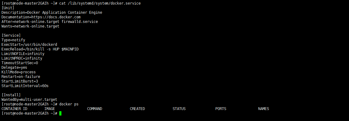

原因是下载下来的docker.service有问题,解决办法是重新配置docker.service文件,如下图所示:

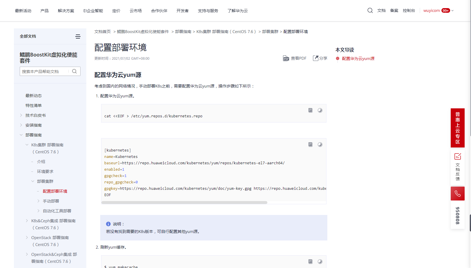

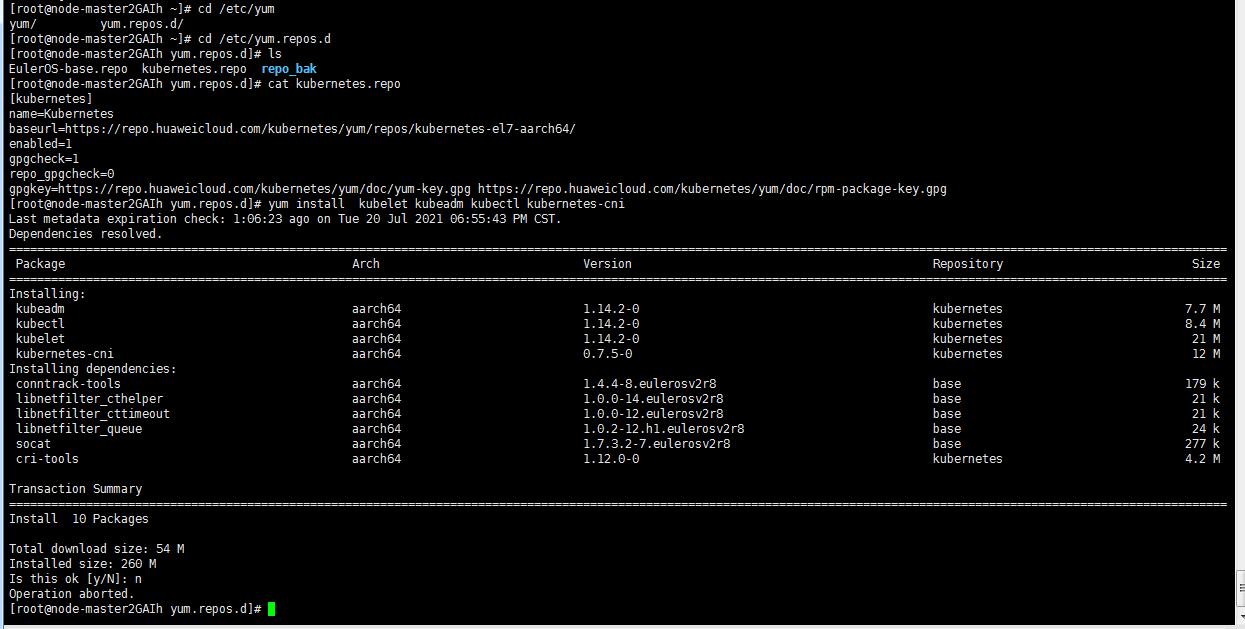

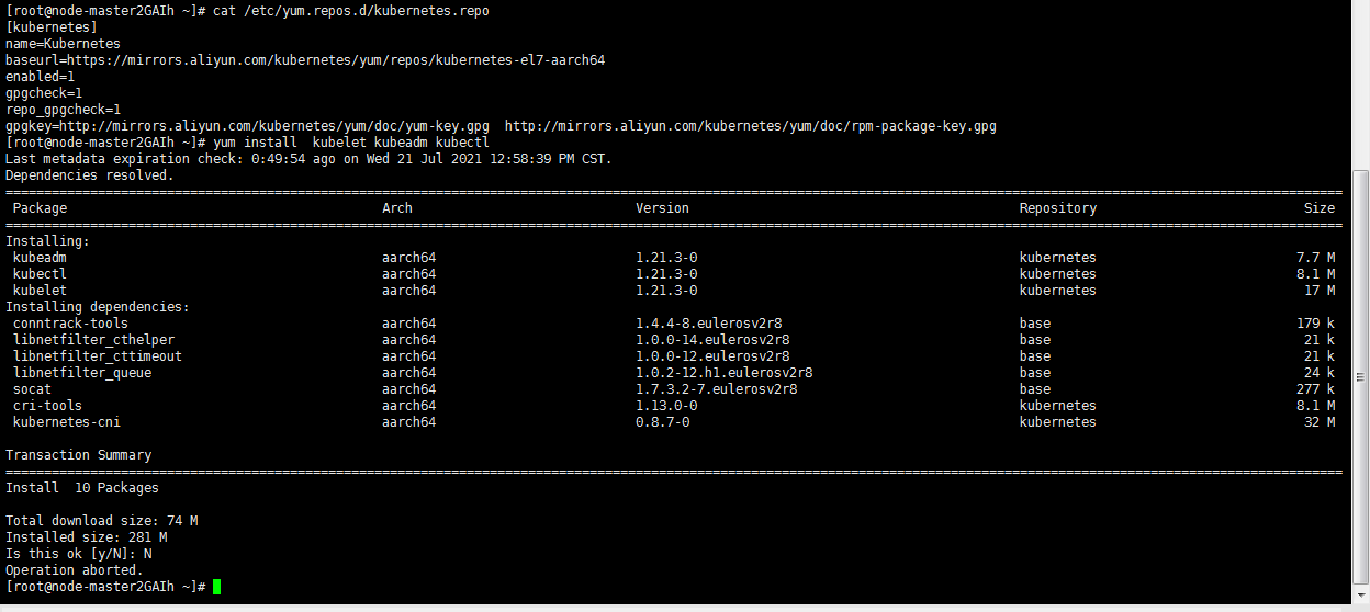

    2. 在安装k8s集群时,根据华为官方文档步骤操作(https://support.huaweicloud.cn/dpmg-kunpengcpfs/kunpengk8s_04_0004.html),配置的k8s源显示最新版本是1.14.2,达不到文档环境配置提示的最低版本。如图所示:
提工单后,华为工程师帮忙解决,重新发链接:https://support.huaweicloud.cn/instg-kunpengdbs/kunpengmysqlmgr_03_0007.html,按照文档重新配置源后,可以获取最新的k8s版本。关于这个问题已经提交云声,希望能更新一下k8s源的安装地址。

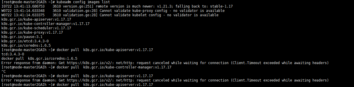

    3. 查看下载节点初始化所需镜像
kubeadm config images list
但是无法从DockerHub上下载镜像,如图所示:

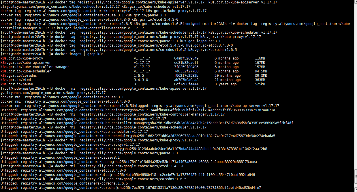

解决办法是根据https://blog.csdn.net/subfate/article/details/103774072提供的方法修改docker的下载的镜像源。添加 /etc/docker/daemon.json 文件:
cat > /etc/docker/daemon.json <<EOF
  "registry-mirrors": [
    "https://a8qh6yqv.mirror.aliyuncs.com",
    "http://hub-mirror.c.163.com"
  "exec-opts": ["native.cgroupdriver=systemd"]
EOF
下载好的镜像因和kubeadm列出的镜像名不一致,使用docker tar命令修改镜像名。 同时使用docker rmi命令删除下载的镜像。

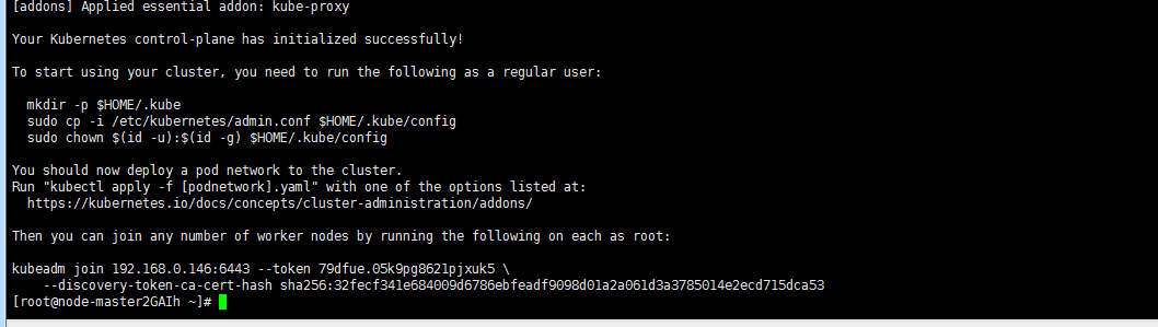

开始配置k8s集群,在主节点上执行集群初始化命令
kubeadm init --pod-network-cidr=10.244.0.0/16
如图所示:

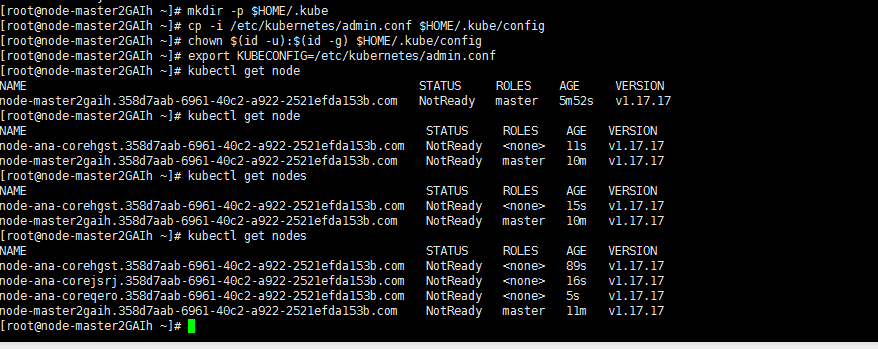

根据图片所示执行下面的步骤:
mkdir -p $HOME/.kube
cp -i /etc/kubernetes/admin.conf $HOME/.kube/config
chown $(id -u):$(id -g) $HOME/.kube/config
export KUBECONFIG=/etc/kubernetes/admin.conf
在各节点添加加入集群命令:
kubeadm join 192.168.0.146:6443 --token 79dfue.05k9pg8621pjxuk5 --discovery-token-ca-cert-hash sha256:32fecf341e684009d6786ebfeadf9098d01a2a061d3a3785014e2ecd715dca53

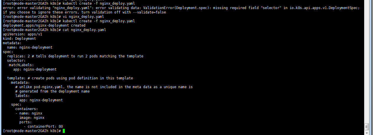

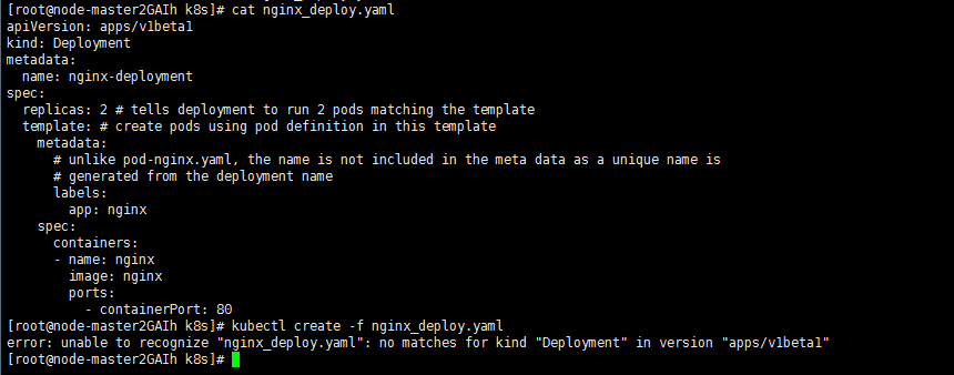

(2)在k8s主节点中创建一个名为nginx_deploy.yaml的文件,在其中添加如下内容:
出现上图的问题,是要把apiVersion: apps/v1beta1修改为apiVersion: apps/v1,已经解决上面的错误,但是是会报错,修改如图所示:
在副本设置下面添加下面语句:
selector:
   matchLabels:
     app: nginx-deployment

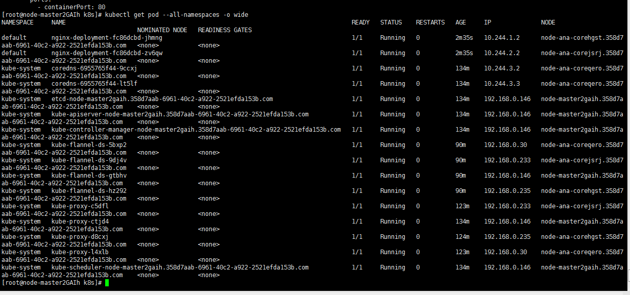

(4)执行pod命令,查看K8s创建这个deployment的过程。

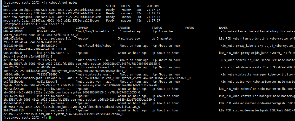

kubectl get pod --all-namespaces -o wide
如图所示:说明k8s部署成功。
