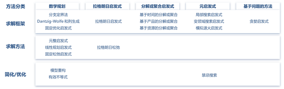

解决并行机问题的方法主要涉及基于数学规划的方法、拉格朗日启发式算法、分解和聚合启发式、元启发式算法、基于问题的贪心启发式算法等。这些方法分别作用于简化与优化、求解方法、求解框架几个过程。
基于数学规划的方法(Mathematical Programming Heuristics)通常通用性更强,在模型修改或拓展方面也更为灵活。此类方法包括分支定界法(Branc-and-Bound,获得最优解)、Dantzig-Wolfe 和列生成(Dantzig-Wolfe and Column Generation)、固定优化启发式(Fix-and-Optimize)等框架,涉及元整启发式(Rounding Heuristics)、线性规划启发式(LP heuristics)、固定松弛启发式(Fix-and-Relax)等求解方法。为了使模型更易求解或者获得更优质的解,还可以使用模型重构(Reformulation)简化问题或将问题转化为一类更容易求解的问题,使用有效不等式使得约束更紧,从而得到质量更高的可行解。基于拉格朗日的方法(Lagrangian Heuristics),使用拉格朗日松弛(Lagrangian Relaxation)一些复杂约束并在目标函数上对约束冲突进行惩罚,通过不断更新的拉格朗日乘子和可行解作为桥梁进行迭代求解。该方法能够获得比线性规划启发式更优质的下界,从而可能得到更优的可行解。
分解或聚合启发式(Decomposition and Aggregation Heuristics)。并行机问题涉及生产资源、产品、时间等多个维度,问题复杂,变量众多,求解困难。但是,其较为清晰的结构使得这一类问题可以通过分解或聚合的方法将原问题分解为子问题或对变量进行合并求解,之后再进行后处理,以降低问题的求解难度,即分解或聚合启发式(Decomposition and Aggregation Heuristics)
元启发式(Metaheuristics)也是一类较为通用的方法。与数学规划类问题的区别在于,数学规划类问题以模型为基础,在相同形式的问题上拓展性更强,而元启发式算法适用于更通用的场景,但定制性更强,能够灵活地利用专家知识对启发式的策略进行修正,使得模型更好更快地找到最优解。包括局部搜索启发式(Local Search Heuristics)、变邻域搜索启发式(Variable Neighborhood Search)、模拟退火启发式(Simulated Annealing Heuristics)等。为了提高启发式求解的效率,也常加入禁忌搜索启发式(Tabu Search Heuristics)以防止高频重复搜索。

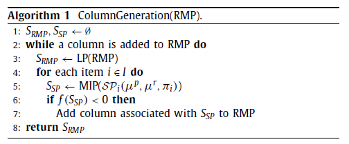

Dantzig-Wolfe 和列生成
这类方法主要针对换型变量非常多且约束矩阵稀疏的问题,求解结果中只有某些换型变量被考虑且变量间关联约束较少的问题。如果考虑所有换型变量同时求解,巨大的变量数会使得求解非常困难;而通过一步一步添加对目标函数有益的变量的方法能够极大地提升找到解决方案的效率。
(伪代码引用自Fiorotto, Diego Jacinto, Silvio Alexandre de Araujo, and Raf Jans. "Hybrid methods for lot sizing on parallel machines." Computers & Operations Research 63 (2015): 136-148.)
例如,利用Dantzig-Wolfe分解,引入变量表示多种计划子方案(这里指是否在某期某机器上生产某产品),写出主问题(Restricted Master Problem,RMP),并将其分解成若干个子问题,求解子问题来判断如果将该子问题对应的变量加入原问题是否能得到更好的目标函数,即如果考虑采用该子计划是否能够降低生产成本。在添加随机初始变量之后,求解主问题得到其对偶变量并通过求解子问题获得主问题各变量的Reduced Cost,根据Reduced Cost取值决定是否添加相应变量到主问题;循环迭代直至找到问题的最优解[6]。也有方案根据期数进行了Dantzig-Wolfe分解和列生成求解[7]。
