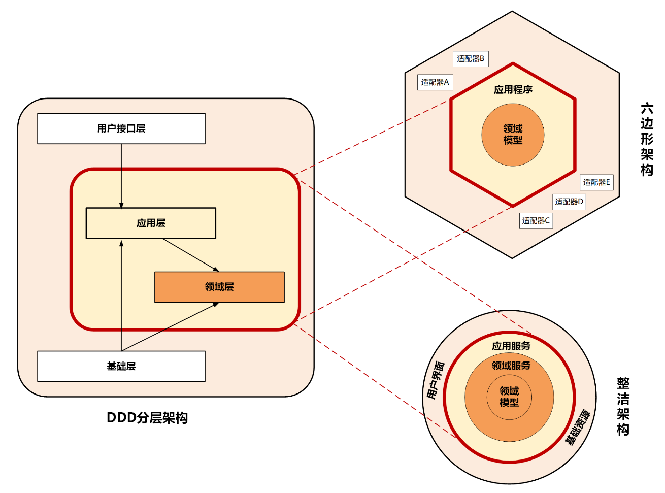

在软件建模的世界里,没有什么是加一层解决不了的,如果有,那就加两层。MVC三层架构、DDD的四层模型、OSI网络七层协议,莫不如是。
绕了一大圈,总算从“变化”引出“分层”这个主角了。一般地,“分层”主要有两大功能,一个是分边界划权责,使层次更清晰。另一个是隔离变化,解耦合。复杂软件最担心的是“蝴蝶效应”,牵一发动全身。
假如我问你,在上图的分层架构中,最怕出现变化的是哪一层?相信很多人会不假思索地回答是“领域模型”层,做为分层结构中的最底层,这里的变化是最有可能形成“蝴蝶效应”的。我也是这样认为的,所以在此之前,我最关心的是“领域模型”层,一个好的软件,对业务领域的理解和抽象建模应该是有一定的超前、预见性的,这是显而易见的。

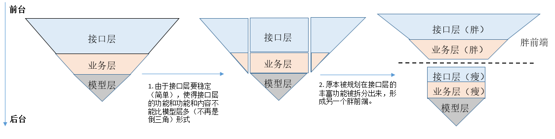

如上图,从上到下,为从前台到后台,往往,前台的功能比后台更丰富。比如基于JAVA开发的应用的数目和功能是要比Java的JDK接口的功能丰富得多的。从广义上说,某门语言的应用可以看做该语言的前台,把朴素的语言功能包装成一个个场景的解决方案。但是,根据我们上面的分析,要求接口层尽可能稳定(简单),由【删繁就简】大法,那就删掉一些接口和功能吧,又因为这个垂直的应用栈,去除的功能会影响整个应用场景的功能,不能删,故这部分“待删除”的功能往往会被整合成另一个相对独立的组件(胖前端)。【删繁就简】大法最终演变成了【分而治之】。

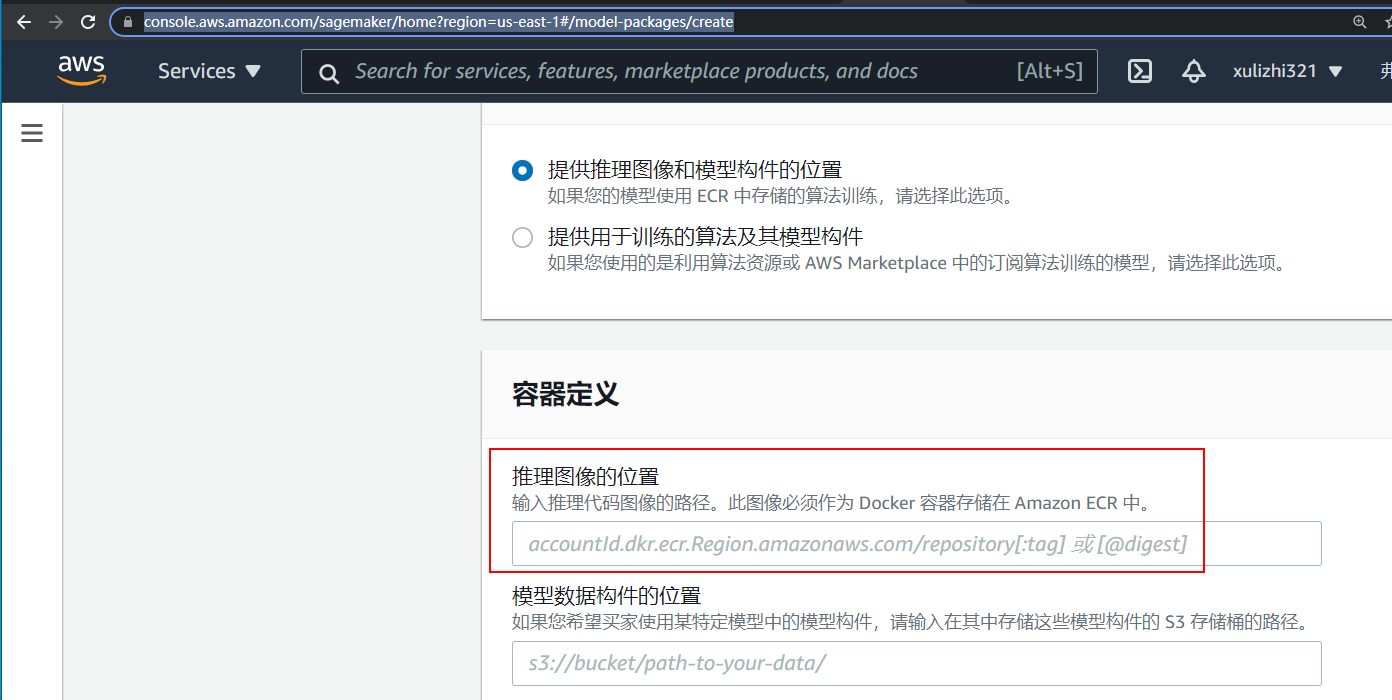

下图为sageMaker的模型导入界面,简单到有点简陋,作为一个AI Devops平台,竟然连常见的AI框架的镜像都不提供,只是简单地提供了一个镜像地址的输入框。

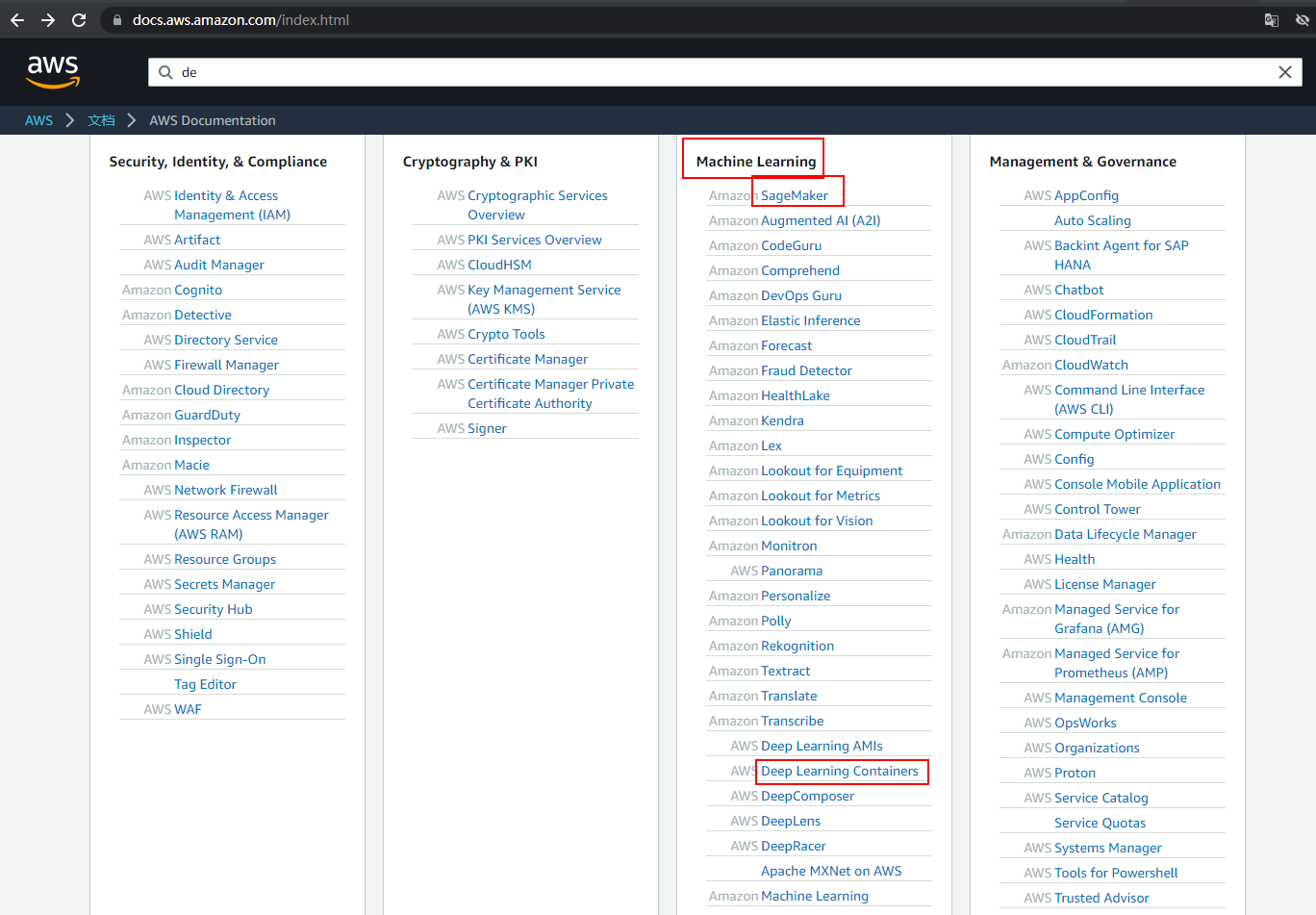

仔细分析发现,AWS是有提供AI引擎的预置镜像的,只是这个东西不是SageMaker,是一个比较独立的服务“Deep Learning Containers”(https://docs.aws.amazon.com/deep-learning-containers/latest/devguide/what-is-dlc.html)
从产品文档的组织结构上看,“Deep Learning Containers”归属于“Machine Learning”模块下,与AI平台“SageMaker”平级,如下图所示:

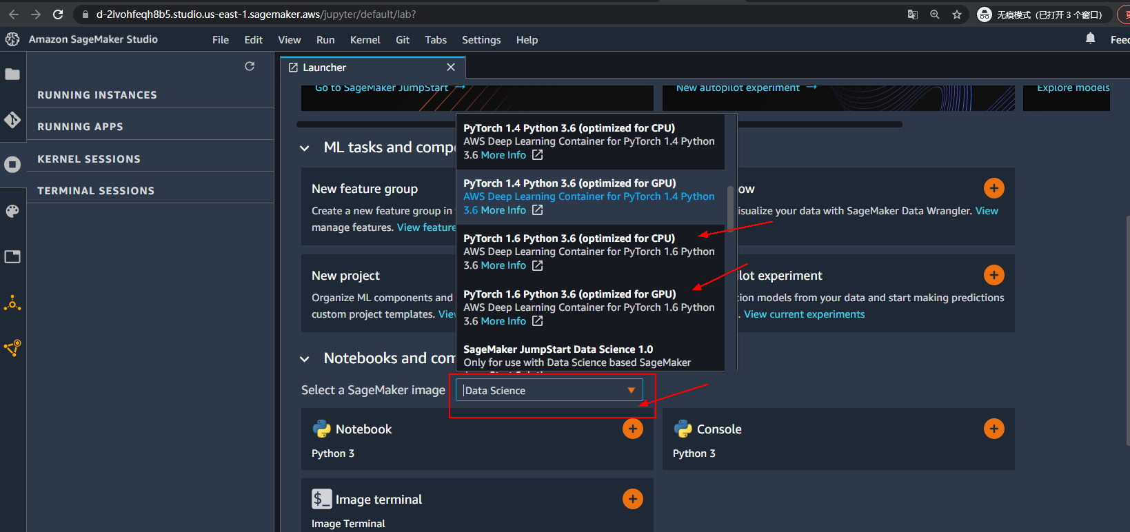

SageMaker和“Deep Learning Containers”出现交集的地方有两个,一个是在SageMaker的studio界面中,提供了相关镜像的下拉列表框供选择(没有明确说明是training镜像还是inference镜像,估计是training镜像):

从上面可以看到尽管预置镜像和“sageMaker”很相关,AWS还是把它拆解出来了作为一个独立的服务“Deep Learning Containers”,这个点在于保证各个服务都是最基本的,“职责单一”的,避免因为服务组合出现复杂的接口引入不稳定因素。在两个服务的交互上,SageMaker也颇有用心,坚决保持原生网页接口的“简陋”,把双方的交互放到了studio和SDK中。与直接放原生网页相比,studio和SDK更像前文中描述的以软件安装包交付的传统软件,其在版本变动的时候,是在创造历史,而不是试图修改历史。客户无法自己选择云服务的版本,但是可以自主选择SDK的版本,尽管SDK的版本和云服务的版本有一定的配套关系,但相比于把SDK的功能放到云服务内带来的云服务版本频繁变更风险,已经好很多了。
这个“厚重”的SDK和studio,也是上文中一直在说的“胖客户端”,这里要注意studio和网页UI不是等价的,区别在于studio可以通过容器化来做到用户自主选择版本,比如A客户在使用1.0.0版本的studio,同时B用户可以使用1.2.2版本的studio,而AWS的那个网页却不是那么容易做到“千人千面”的(不要抬杠,这里意会就好)。
