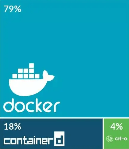

讲到Docker,就得说说Google家的Kubernetes,他作为容器云平台的事实标准,如今已被广泛使用,俨然已成为大厂标配。Kubernetes原生支持Docker,让Docker的市场占有率一直居高不下。如图是2019年容器运行时的市场占有率。

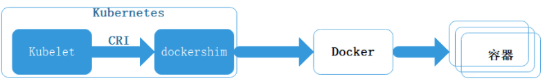

但在2020年,Kubernetes突然宣布在1.20版本以后,也就是2021年以后,不再支持Docker作为默认的容器运行时,将在代码主干中去除dockershim。

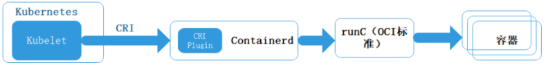

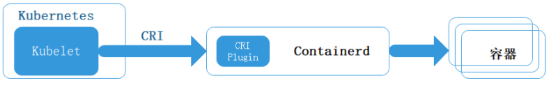

如图所示,K8s自身定义了标准的容器运行时接口CRI(Container Runtime Interface),目的是能对接任何实现了CRI接口的容器运行时。在初期,Docker是容器运行时不容置疑的王者,K8s便内置了对Docker的支持,通过dockershim来实现标准CRI接口到Docker接口的适配,以此获得更多的用户。随着开源的容器运行时Containerd(实现了CRI接口,同样由Docker捐给CNCF)的成熟,K8s不再维护dockershim,仅负责维护标准的CRI,解除与某特定容器运行时的绑定。当然,也不是K8s不支持Docker了,只是dockershim谁维护的问题。 随着K8s态度的变化,预计将会有越来越多的开发者选择直接与开源的Containerd对接,Docker公司和Docker开源项目(现已改名为moby)未来将会发生什么样的变化,谁也说不好。
讲到这里,不知道大家有没有注意到,Docker公司其实是捐献了Containerd和runC。这俩到底是啥东西。简单的说,runC是OCI标准的实现,也叫OCI运行时,是真正负责操作容器的。Containerd对外提供接口,管理、控制着runC。所以上面的图,真正应该长这样。

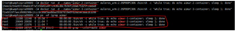

aimar-1-container容器启动成功后,我们在宿主机上使用ps进行查看。这时可以发现刚才启动的容器就是个进程,PID为12280。
我们尝试着再启动2个容器,并再次在宿主机进行查看,你会发现又新增了2个进程,PID分别为20049和21097。
所以,我们可以得到一个结论。从宿主机的视角看,容器就是进程。

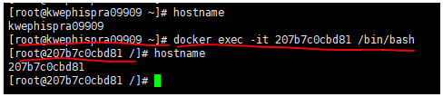

2、接下来,我们进入这个容器。
docker exec -it 207b7c0cbd81 /bin/bash
docker exec也是Docker的标准命令,用于进入某个容器。意思是进入容器id为207b7c0cbd81的容器,进入后执行/bin/bash命令,开启命令交互。
  • 参数说明:
-it其实是-i和-t两个参数,意思是容器启动后,要分配一个输入/输出终端,方便我们跟容器进行交互,实现跟容器的“对话”能力。
从hostname从kwephispra09909变化为207b7c0cbd81,说明我们已经进入到容器里面了。在容器中,我们尝试着启动一个新的进程。

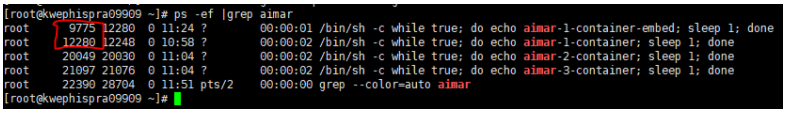

再次回到宿主机进行ps查看,你会发现不管是直接启动容器,还是在容器中启动新的进程,从宿主机的角度看,他们都是进程。

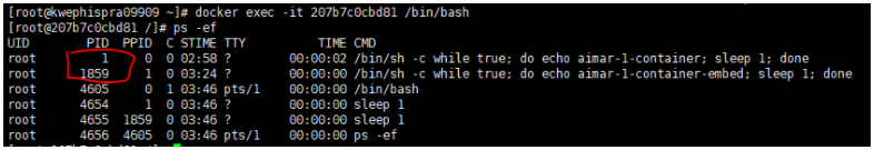

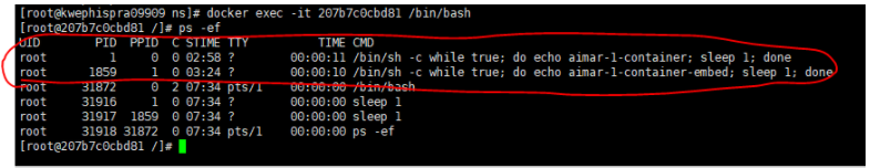

前面我们已经进入容器里面,并启动了新的进程。但是我们并没有在容器里查看进程的情况。在容器中执行ps,会发现得到的结果和宿主机上执行ps的结果完全不一样。下图是容器中的执行结果。
在Container1容器中只能看见刚起启动的shell进程(container1和container1-embed),看不到宿主机上的其他进程,也看不到Container2和Container3里面的进程。这些进程像被关进了一个盒子里面,完全感知不到外界,甚至认为我们执行的container1是1号进程(1号进程也叫init进程,是系统中所有其他用户进程的祖先进程)。所以,从容器的视角,容器觉得“我就是天,我就是地,欢迎来到我的世界”。
但尴尬的是,在宿主机上,他们却是普通得不能再普通的进程。注意,相同的进程,在容器里看到的进程ID和在宿主机上看到的进程ID是不一样的。容器中的进程ID分别是1和1859,宿主机上对应的进程ID分别是12280和9775(见上图)。

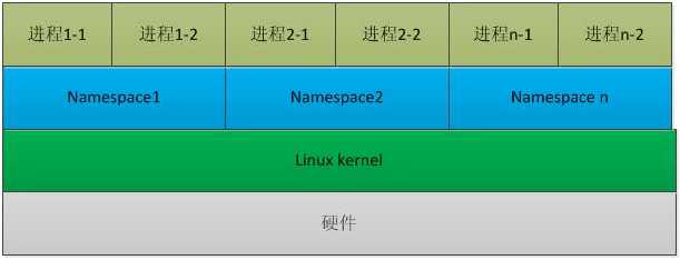

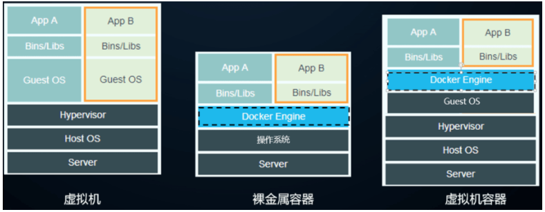

通过上面的实验,对容器的定义就需要再加上一个定语。容器就是进程=>容器是与系统其他部分隔离开的进程。这个时候我们再看下图就更容易理解,容器是跑在宿主机OS(虚机容器的宿主机OS就是Guest OS)上的进程,容器间以及容器和宿主机间存在隔离性,例如:进程号的隔离。
在容器内和宿主机上,同一个进程的进程ID不同。例如:Container1在容器内PID是1,在宿主机上是12280。那么该进程真正的PID是什么呢?当然是12280!那为什么会造成在容器内看到的PID是1呢,造成这种幻象的,正是Linux Namespace。
Linux Namespace是Linux内核用来隔离资源的方式。每个Namespace下的资源对于其他Namespace都是不透明,不可见的。

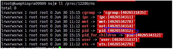

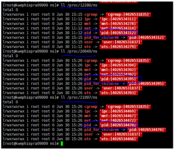

前面提到的容器内外,看到的进程ID不同,正是使用了PID Namespace。那么这个Namespace在哪呢?在Linux上一切皆文件。是的,这个Namespace就在文件里。在宿主机上的proc文件中(/proc/进程号/ns)变记录了某个进程对应的Namespace信息。如下图,其中的数字(例如:pid:[ 4026534312])则表示一个Namespace。
对于Container1、Container2、Container3这3个容器,我们可以看到,他们的PID Namespace是不一样的。说明他们3个容器中的PID相互隔离,也就是说,这3个容器里面可以同时拥有PID号相同的进程,例如:都有PID=1的进程。
在一个命名空间中,那这俩进程就相互可见,只是PID与宿主机上看到的不同而已。
