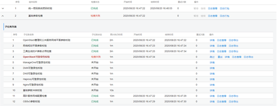

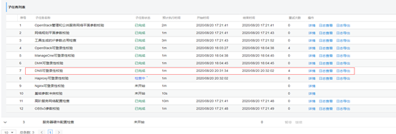

1      统一密码校验问题
1.1      udns用户密码校验失败
通过DMK更改udns用户密码,oc上未同步该密码导致oc平台校验不通过,重置密码之后校验依然不通过;登陆fcd后台重新注册该用户信息,oc上修正密码后校验通过
1.2      nginx用户遇到同样的问题
1.3      OpenStack可登录性校验失败
通过更改密码、同步密码解决

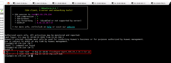

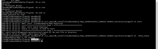

2      MOAgent安装失败问题
定位原因是当前CloudAutoDeploy-Repo机器运行不起来,导致从fcd机器上下载Agent包到EI_common_region_master节点上,文件大小为0kb,升级mo后解决

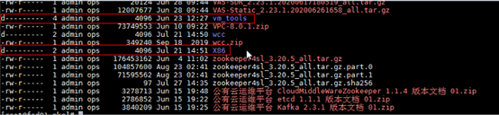

3.1      初始化ECF Cluster Manager DB虚拟机   、初始化ECF Common DB虚拟机任务失败,更改vm_tool、X86、arm、cloudmiddleware_MySQL_x86_64等目录权限,页面重试该步骤成功

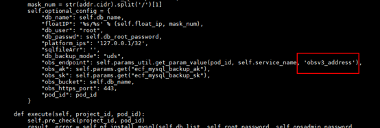

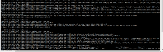

3.2      安装Cluster Manager MySQL数据库并初始化、安装Common MySQL数据库并初始化失败
COP安装COP-MySQL失败: Value of obs_endpoint cant be None!。  HCS-Deploy905009, COP install COP-MySQL failed: Value of obs_endpoint cant be None!.  请检查参数配置是否正确。  Please check whether the parameter configuration is correct.
更该脚本中变量名称,后台单步调试执行
cd /opt/FusionCloudDeploy/FusionCloudDeploy/utils/common;/opt/FusionCloudDeploy/env/bin/python StepExecutor.py --pjd 117 --pod 119 --plp plugins_cloudservice.ECF.scripts.Sub_Job_InstallMySQL.InstallECFCommonMySQL --m execute

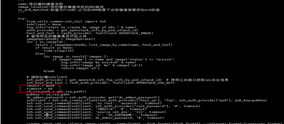

3.3.2        请求超时问题(田蒙)
nova list请求时间是20秒,实际请求时间超出20秒,校验失败导致注册镜像失败
查看cat /etc/hosts,登录IP:23.93.160.114,fsp/********,root/*******
获取环境变量:source set_env,密码:*******,输入“1“
vim /opt/FusionCloudDeploy/FusionCloudDeploy/utils/business/vm_util.py
修改超时时间后工步正常执行,注册镜像成功

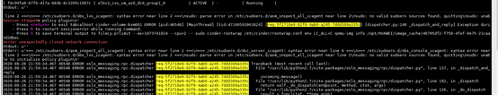

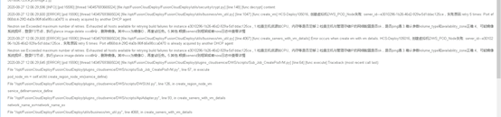

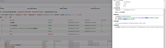

3.4      创建region区node失败
日志报错显示资源不足,开发(周伦)定位是底层问题,重试仍未解决
原因为MO更新的文件导致校验不通

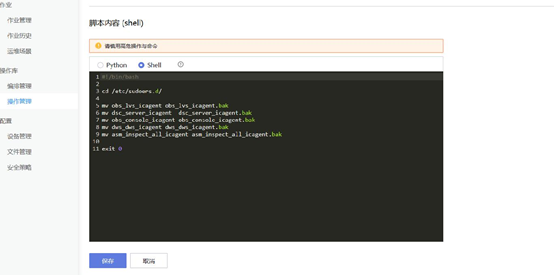

解决方法:

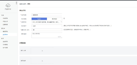

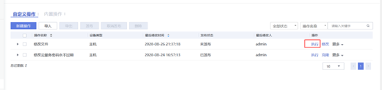

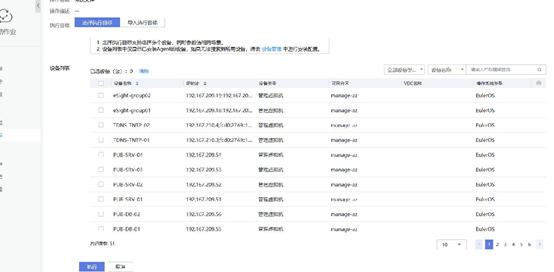

  1. 登陆运营面系统
  2. 自动作业
#!/bin/bash
cd /etc/sudoers.d/
mv obs_lvs_icagent obs_lvs_icagent.bak
mv dsc_server_icagent dsc_server_icagent.bak
mv obs_console_icagent obs_console_icagent.bak
mv dws_dws_icagent dws_dws_icagent.bak
mv asm_inspect_all_icagent asm_inspect_all_icagent.bak
exit 0
选中所有设备
     3.重试工步
     4.再次失败,日志显示
      5.手动更新dhcp访问的IP,问题解决
