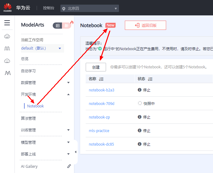

创建Notebook实例
访问链接:https://console.huaweicloud.cn/modelarts/?region=cn-north-4#/dev-container
点击“创建”按钮

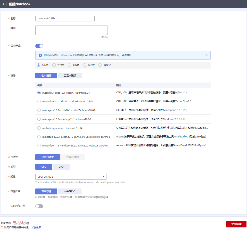

创建一个CPU规格即可进行镜像的安装和构建,创建GPU规格的镜像可以进行GPU代码测试。
建议构建过程用CPU规格,保存镜像后拉起一个GPU规格的进行验证。
创建配置如截图:

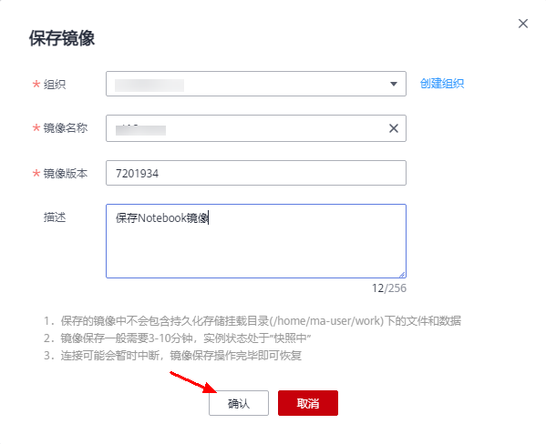

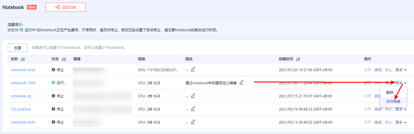

使用镜像保存功能构建镜像
按照如下流程保存当前的Notebook环境。
开始保存后,对应的notebook实例可能3-10分钟不可用,需要耐心等待。
保存完成后,就可以在SWR的对应组织中查看到相应的镜像,也可以在训练里查到对应的镜像。
注意:
/cache及/home/ma-user/work两个目录的内容需要额外关注。/cache目录在训练会重新挂载,导致内容被覆盖;/home/ma-user/work目录的内容是notebook中挂载的,不会保存在容器镜像中。建议/cache目录不要存放任何数据,/home/user/work目录存放临时的数据和代码。

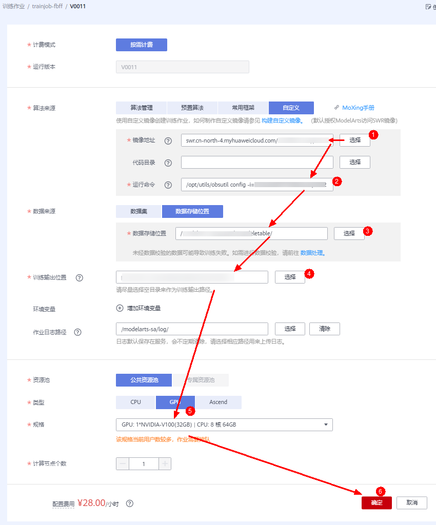

在训练环境中测试镜像
使用自定义镜像方式启动即可,详细配置如截图:
其中,启动命令如下:
/opt/utils/obsutil config -i=${AK} -k=${SK} -e=obs.cn-north-4.myhuaweicloud.com && bash -x /home/ma-user/run.sh
针对obsutil的AKSK设置,可以直接在启动命令里输入,然后再启动run.sh。或者直接在run.sh脚本里配置,或者在镜像里配置。
【专属池】专属池直接挂载SFS盘到“/home/ma-user/work”目录,可以使用Notebook的相同命令启动。
启动以后,查看日志观察训练任务是否正常执行即可。
