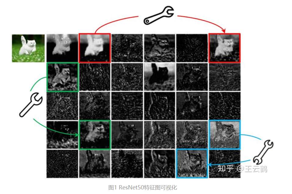

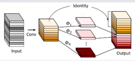

GhostNet是华为2020年提出的一种新兴的端侧神经网络架构。它提供全新的Ghost Module,可以通过cheap operations操作生成更多的feature map。
具体的思想来源是:当分析到ResNet50的经过第一个残差块处理后的feature map拿出来,可以看到以下的结果:相同颜色的feature map非常相似。。(原图中,输出的通道数很多。导致整体计算量大,存储量也很大。但是feature map高度相似)
那么,头脑灵活的华为人就心想,如果对其中一个feature map做一些cheap operations(像图中的扳手那样)变换成其他的feature map,这样,前面就不需要做那么多的计算了。
这个时候,变出来的feature map可以认为是原来feature map的一个幻影(Ghost)
cheap operations,一般是一些廉价的线性运算。实际上可能有几种不同的线性运算,如3X3,5X5线性内核等等。
Ghost模块:
用少的feature map,通过cheap operations增加feature map。

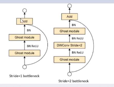

GhostNet设计了专为小型CNN设计的Ghost bottleneck.主要由2个堆叠的Ghost Module组成。stride= 1时,看左边的结构:
其中第一个Ghost Module作为扩展层,增加了通道数。第二个Ghost Module减少通道数,与shortcut路径匹配。然后使用shortcut连接这两个Ghost Module的输入和输出。

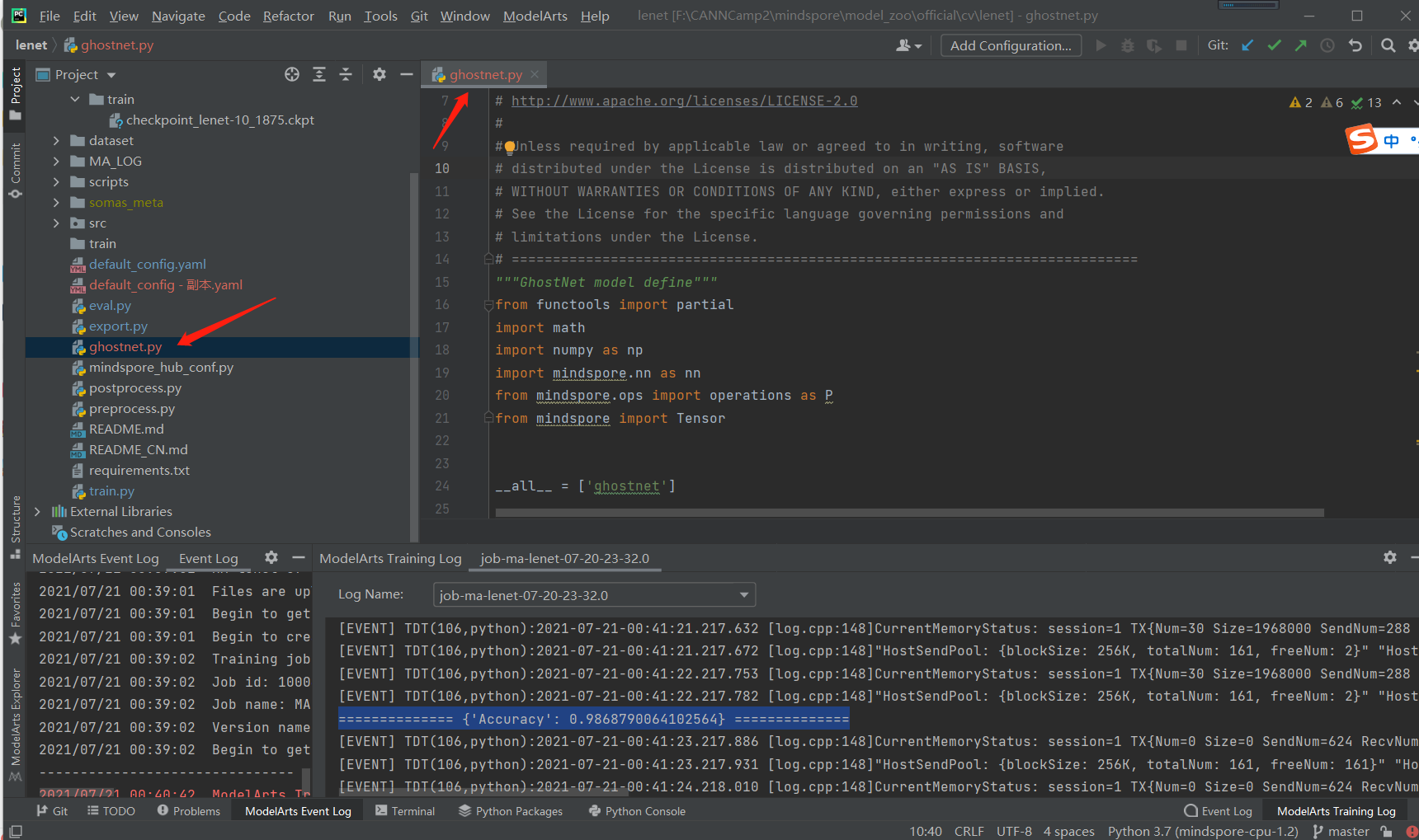

先将这个地址的ghostnet.py文件拷贝到LeNet的工程目录下:
ghostnet.py(你完全可以一字不改)
(copy 自:https://gitee.com/mindspore/mindspore/edit/master/model_zoo/research/cv/ghostnet/src/ghostnet.py)

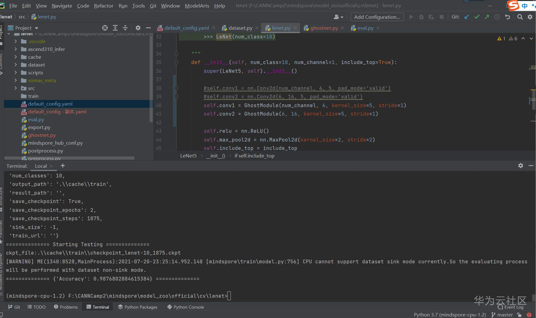

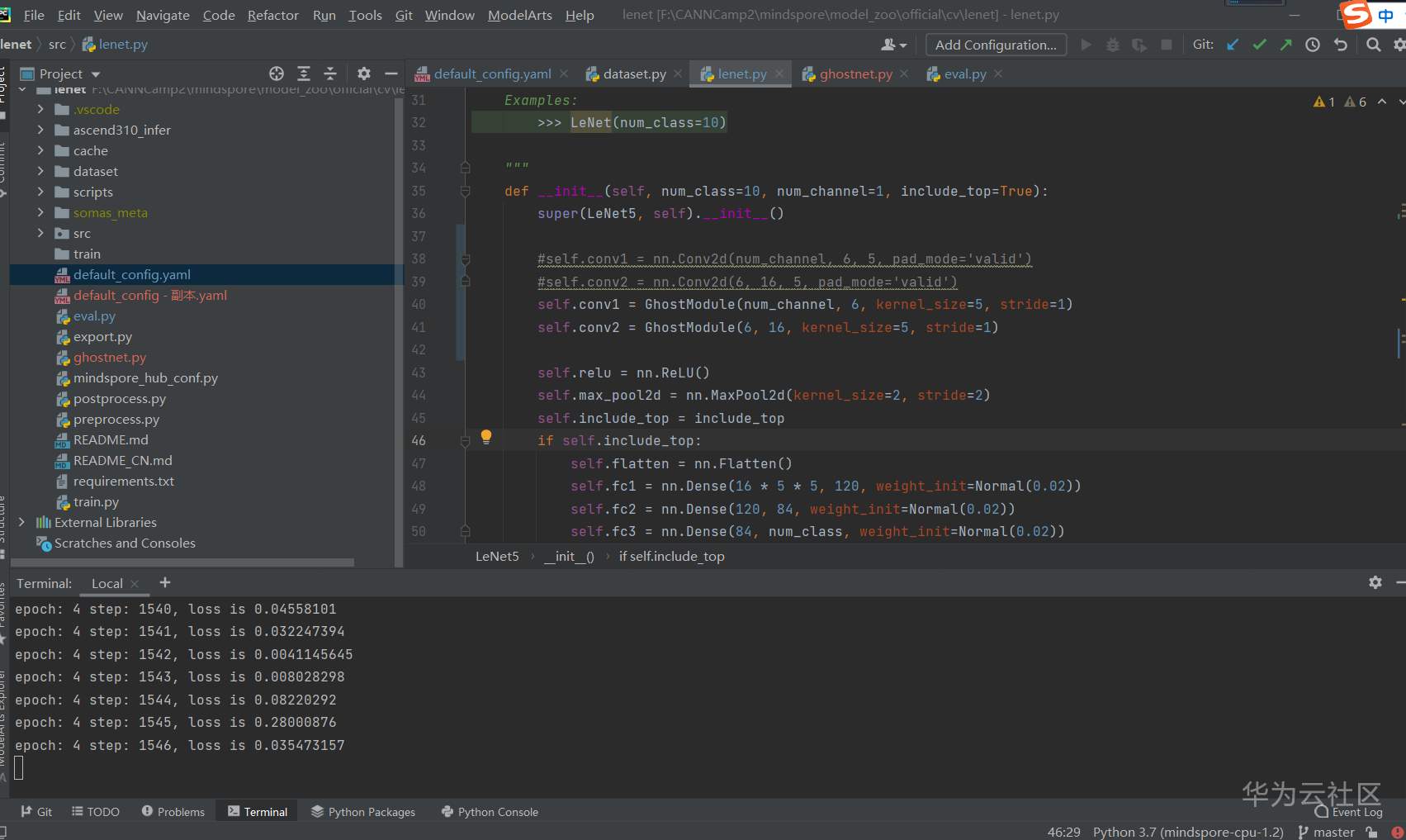

我们来修改LeNet的网络代码:
src/lenet.py
( 修改自 https://gitee.com/mindspore/mindspore/blob/master/model_zoo/official/cv/lenet/src/lenet.py )
引入GhostModule:
from ghostnet import GhostModule
替换卷积:
将self.conv1和self.conv2替换为GhostModule...
       #self.conv1 = nn.Conv2d(num_channel, 6, 5, pad_mode='valid')
        #self.conv2 = nn.Conv2d(6, 16, 5, pad_mode='valid')
        self.conv1 = GhostModule(num_channel, 6, kernel_size=5, stride=1, padding=0)
        self.conv2 = GhostModule(6, 16, kernel_size=5, stride=1, padding=0, use_act=False)
(这么简单?对,就这么简单!!!)

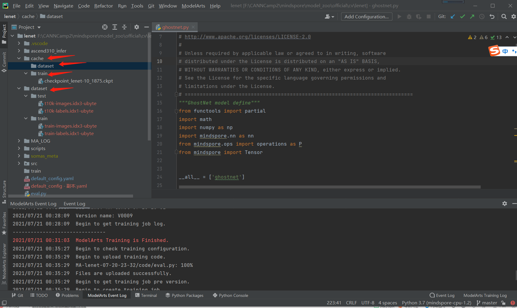

跟default_config.yaml 对应的相关的目录也要建起来:
包含
cache/dataset(以后OBS用)
cache/train:存放训练结果
dataset/train, dataset/test 存放MNIST数据集
其余均不变。

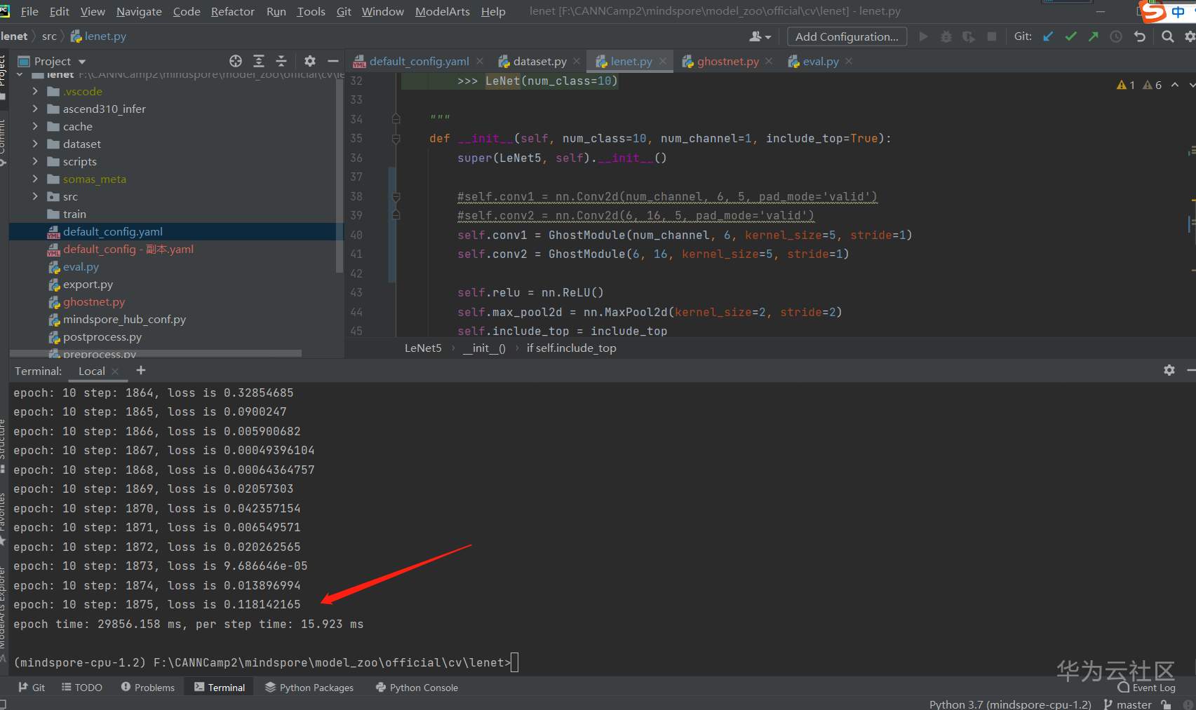

然后执行python train.py开始训练:
训练中会打印出Loss:
然后执行评估脚本:python eval.py
评估脚本会打印出推理的acc:
这就完成了第一个作业。

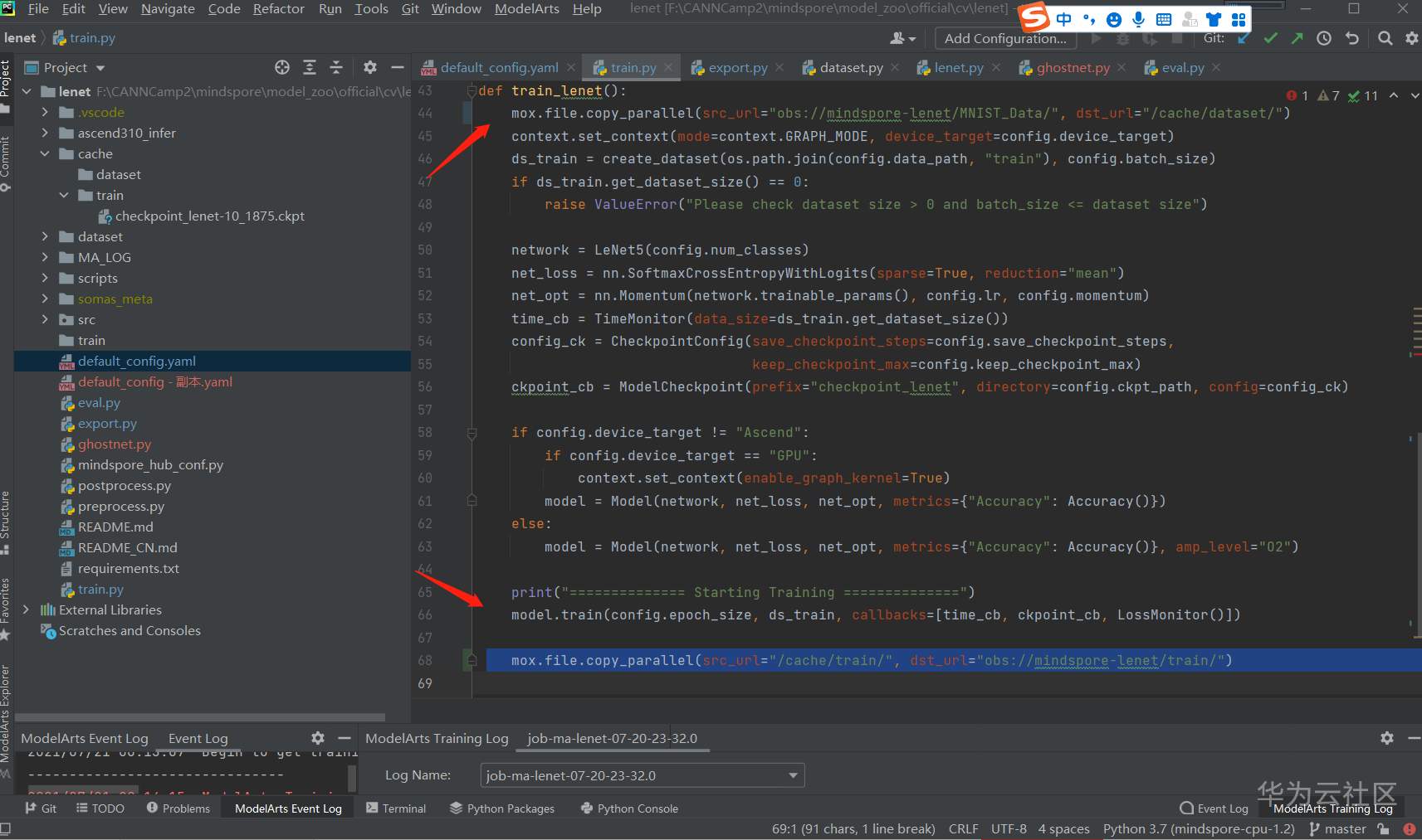

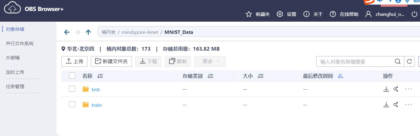

在现有环境下跑通train.py 需要将 数据集上传到OBS:
且需要修改train.py 将数据集从OBS copy到docker,再在结束时从docker拷贝回OBS。
import moxing as mox
    mox.file.copy_parallel(src_url="obs://mindspore-lenet/MNIST_Data/", dst_url="/cache/dataset/")
   mox.file.copy_parallel(src_url="/cache/train/", dst_url="obs://mindspore-lenet/train/")

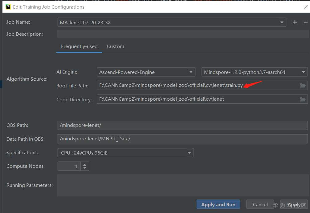

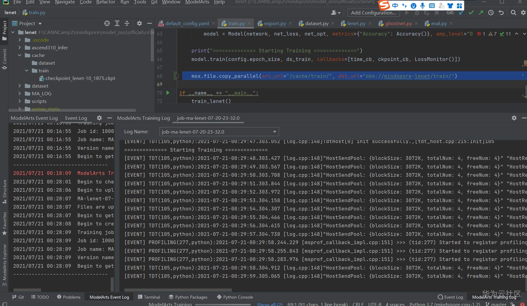

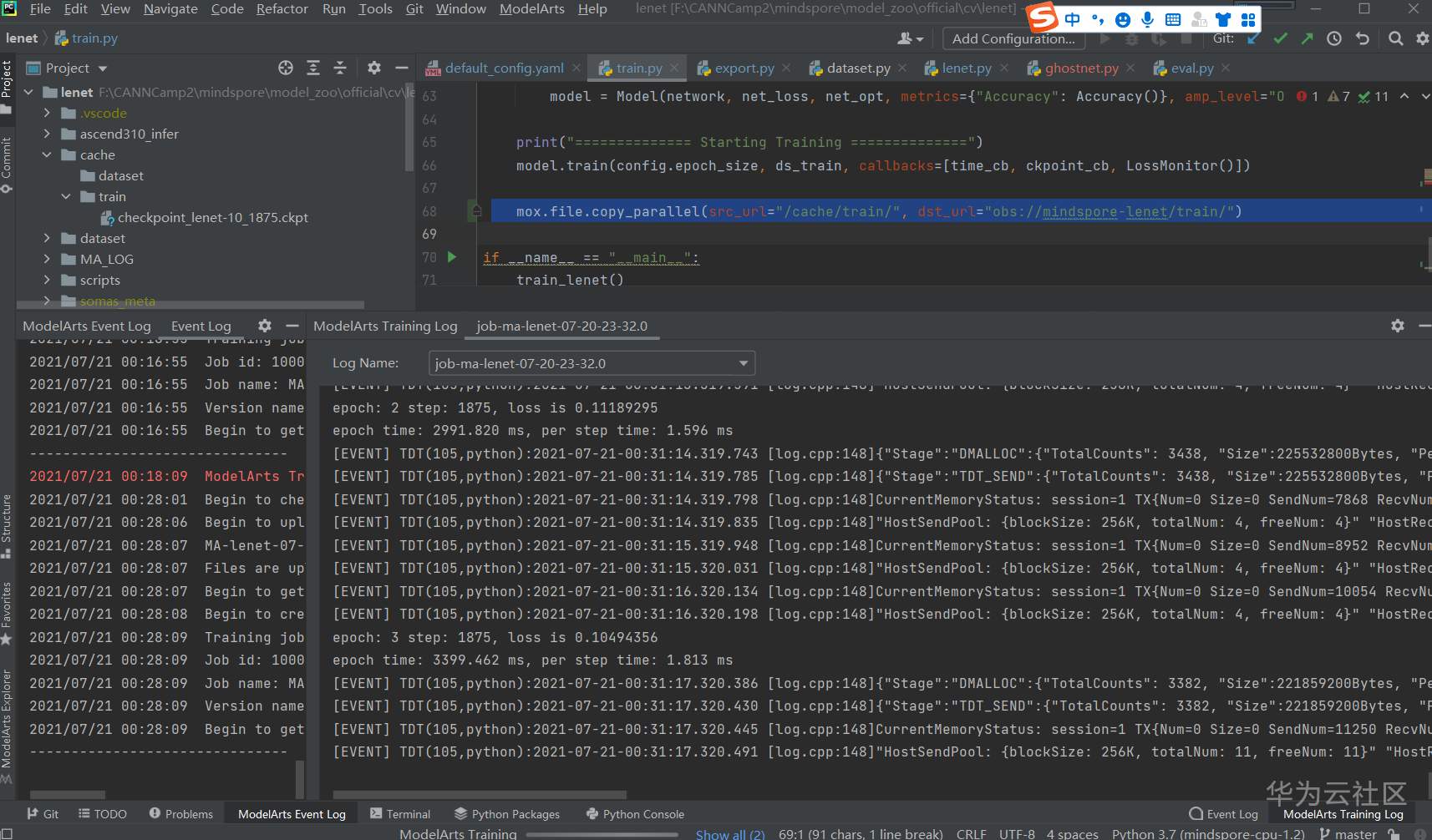

运行train.py进行训练:
设置ModelArts训练作业的参数:

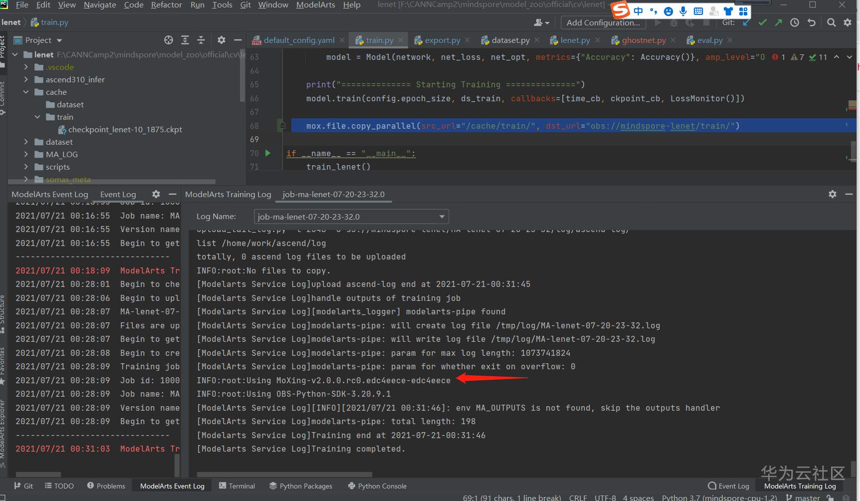

运行结果如下:

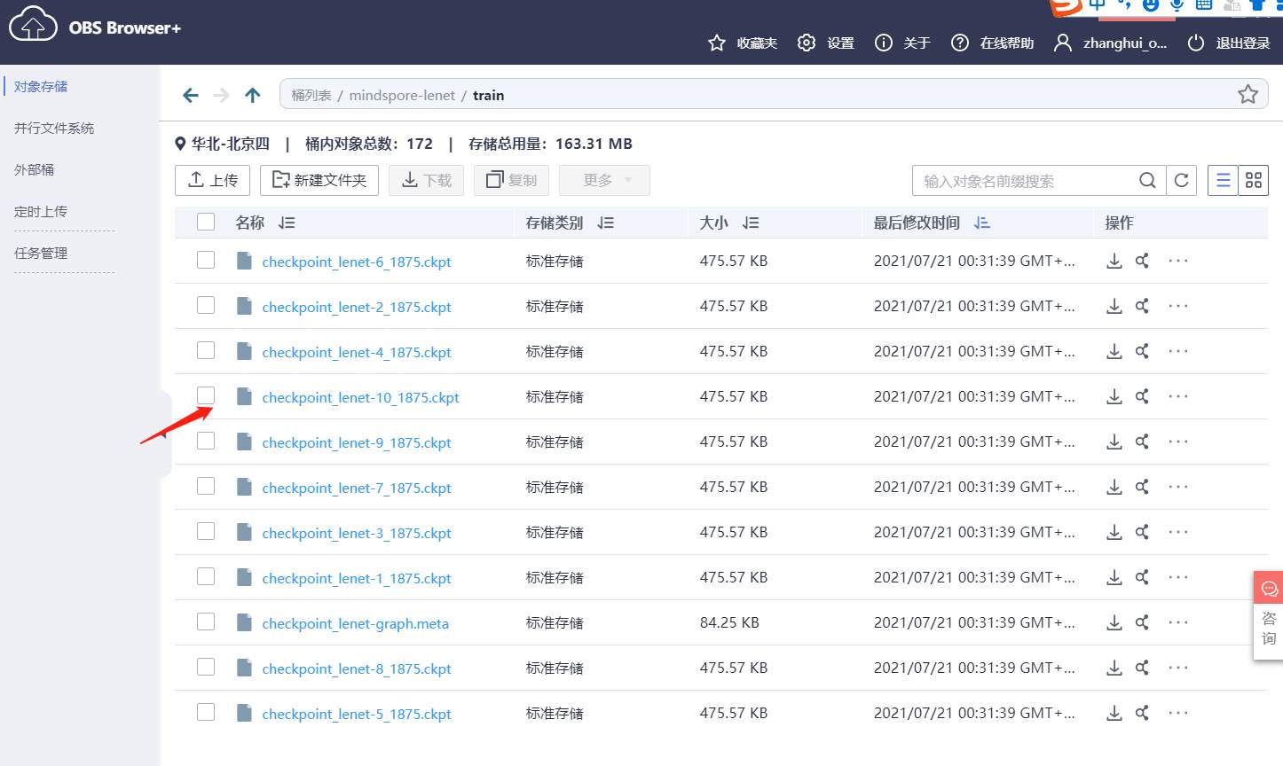

训练完毕,查看OBS中的ckpt文件:
发现ckpt文件已生成。

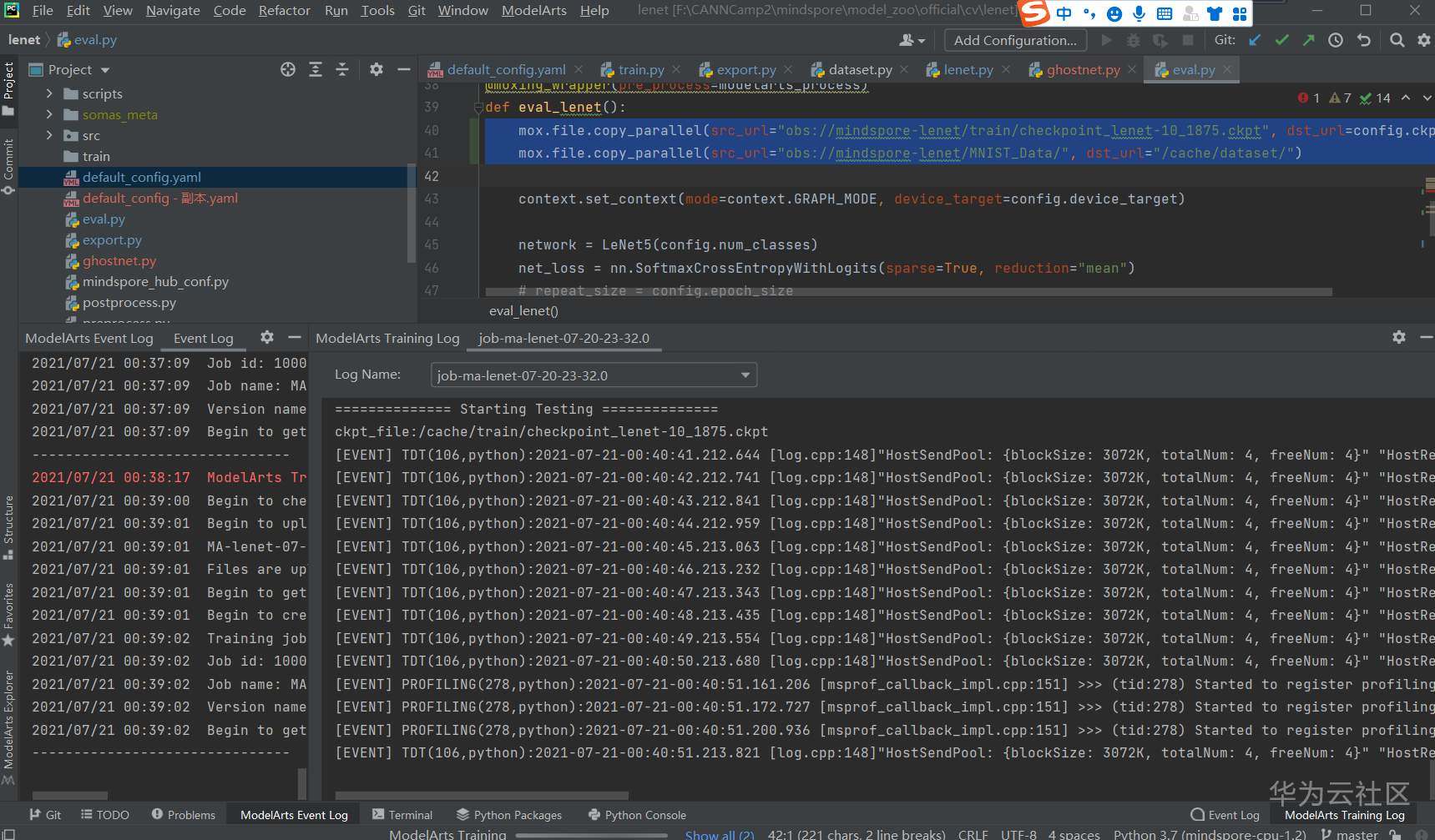

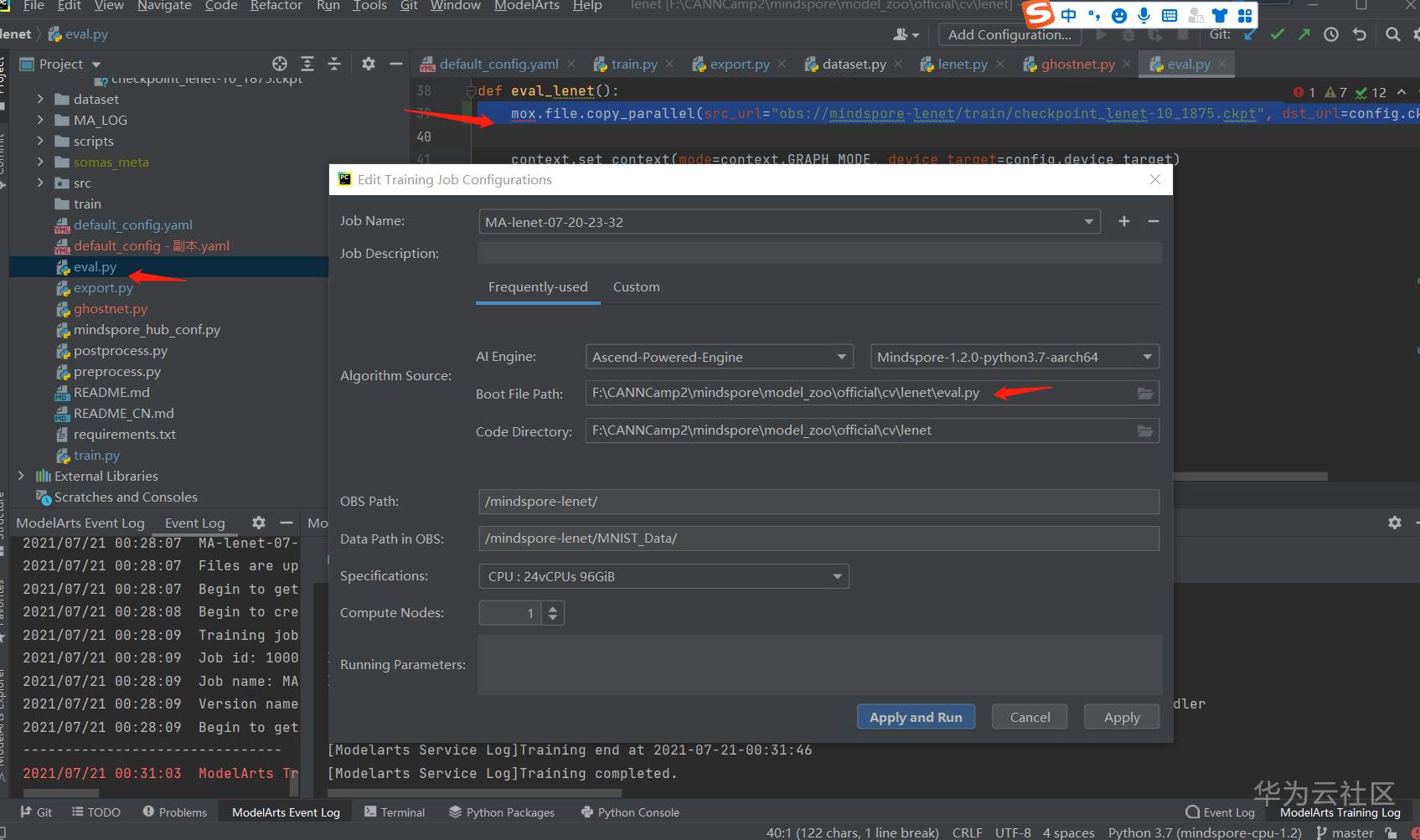

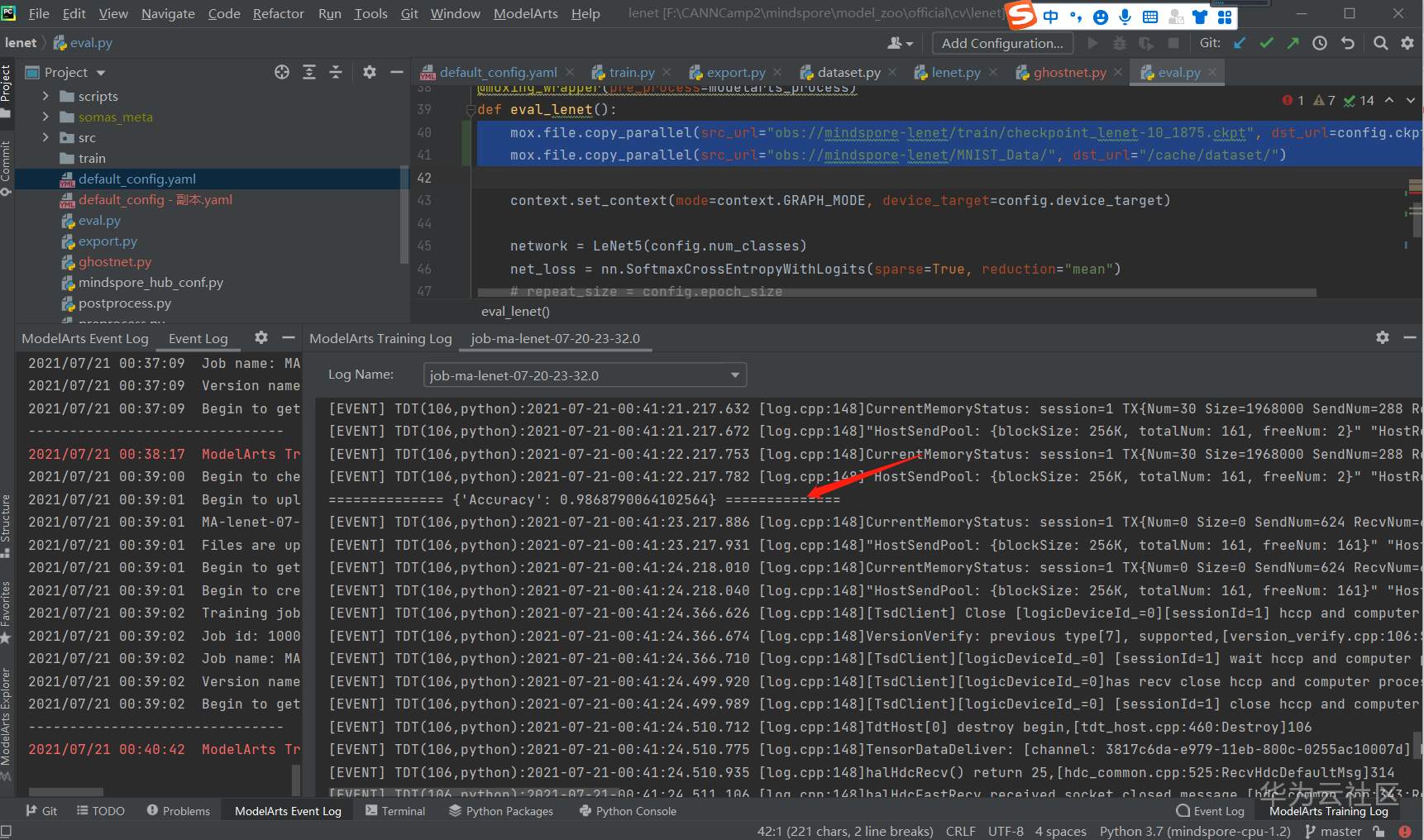

修改评估代码eval.py,将OBS的ckpt再拷贝回docker
    mox.file.copy_parallel(src_url="obs://mindspore-lenet/train/checkpoint_lenet-10_1875.ckpt", dst_url=config.ckpt_file)
在pycharm的ModelArts上运行:
运行结果如下:
可见,acc为:
============== {'Accuracy': 0.9868790064102564} ==============

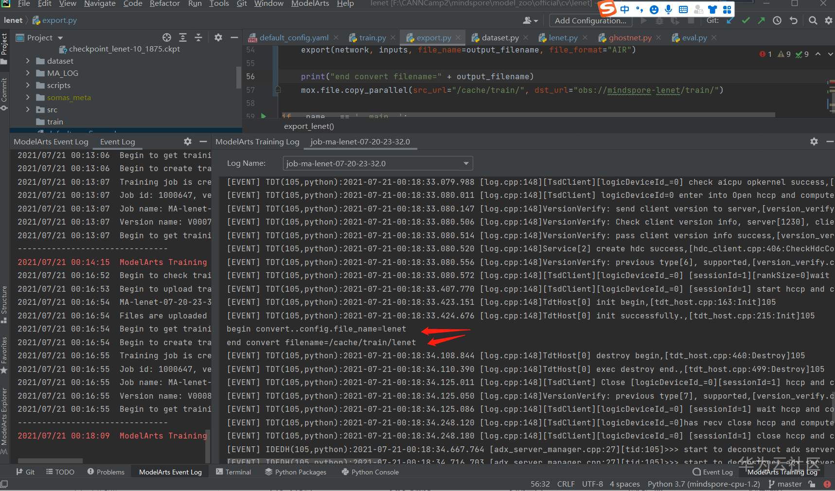

下面真正的开始做作业2:模型转换:
修改 export.py代码:
我们就连续做两次转换吧。因为default_config.yaml文件里面,设置的config.file_format为MINDIR,我们写死第二个转换格式。
# Copyright 2020 Huawei Technologies Co., Ltd
# Licensed under the Apache License, Version 2.0 (the "License");
# you may not use this file except in compliance with the License.
# You may obtain a copy of the License at
# http://www.apache.org/licenses/LICENSE-2.0
# Unless required by applicable law or agreed to in writing, software
# distributed under the License is distributed on an "AS IS" BASIS,
# WITHOUT WARRANTIES OR CONDITIONS OF ANY KIND, either express or implied.
# See the License for the specific language governing permissions and
# limitations under the License.
"""export checkpoint file into air, onnx, mindir models"""
from src.model_utils.config import config
from src.model_utils.device_adapter import get_device_id
from src.model_utils.moxing_adapter import moxing_wrapper
from src.lenet import LeNet5
import numpy as np
import mindspore
from mindspore import Tensor, context, load_checkpoint, load_param_into_net, export
context.set_context(mode=context.GRAPH_MODE, device_target=config.device_target)
if config.device_target == "Ascend":
    context.set_context(device_id=get_device_id())
def modelarts_process():
    pass
@moxing_wrapper(pre_process=modelarts_process)
def export_lenet():
    # define fusion network
    network = LeNet5(config.num_classes)
    # load network checkpoint
    param_dict = load_checkpoint(config.ckpt_file)
    load_param_into_net(network, param_dict)
    # export network
    inputs = Tensor(np.ones([config.batch_size, 1, config.image_height, config.image_width]), mindspore.float32)
    print('begin convert..config.file_name='+config.file_name)
    output_filename = config.ckpt_path + config.file_name
    #export(network, inputs, file_name= config.file_name, file_format=config.file_format)
    export(network, inputs, file_name= output_filename, file_format=config.file_format)
    export(network, inputs, file_name=output_filename, file_format="AIR")
    print("end convert filename=" + output_filename)
if __name__ == '__main__':
    export_lenet()

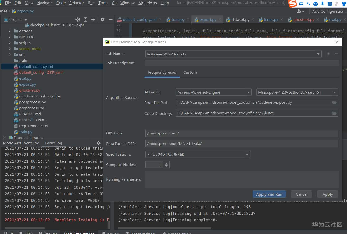

运行结果如下:

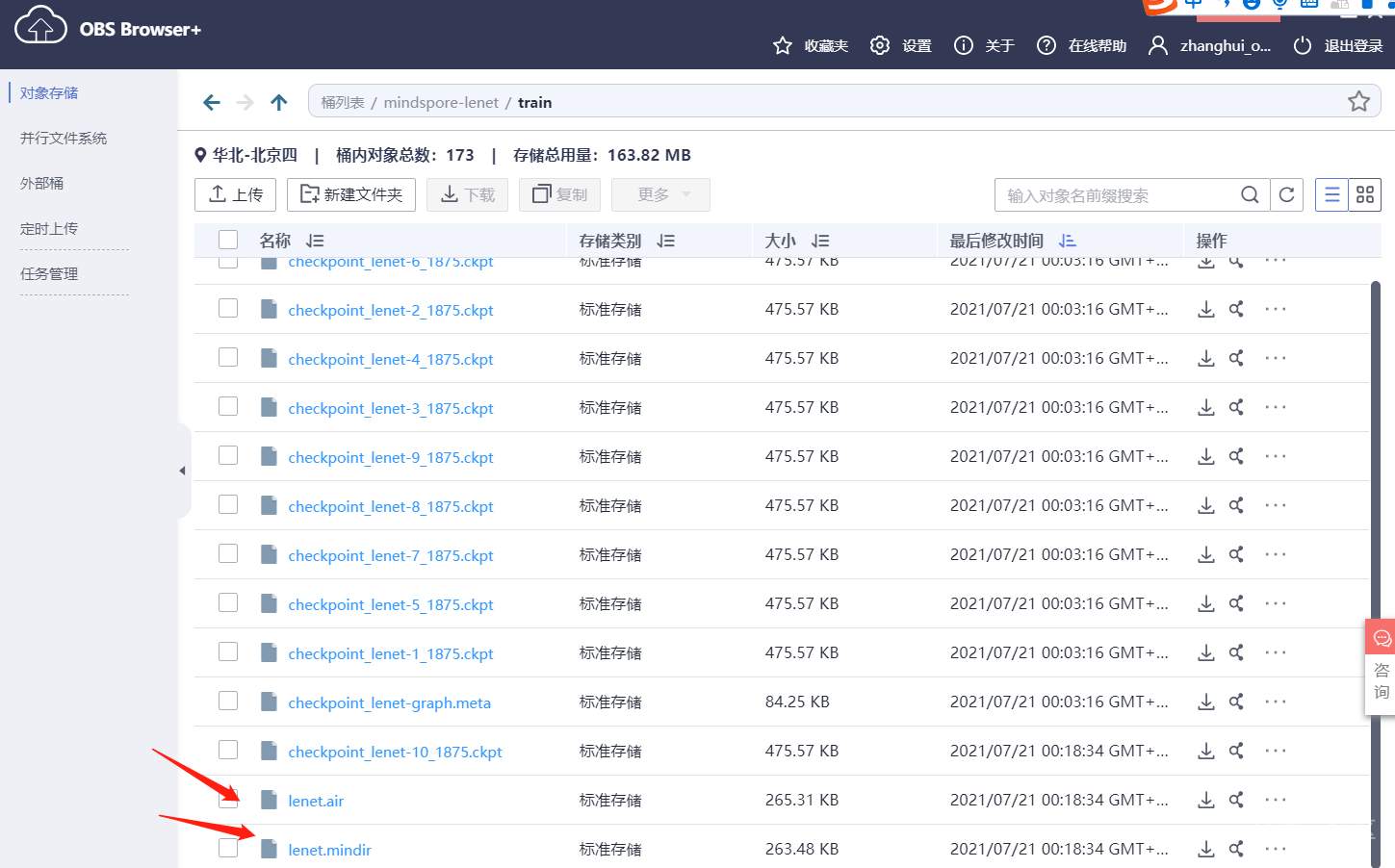

在OBS上被拷贝回来的MINDIR和AIR文件如下:
可见lenet.air和lenet.mindir文件都已经成功生成。
