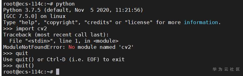

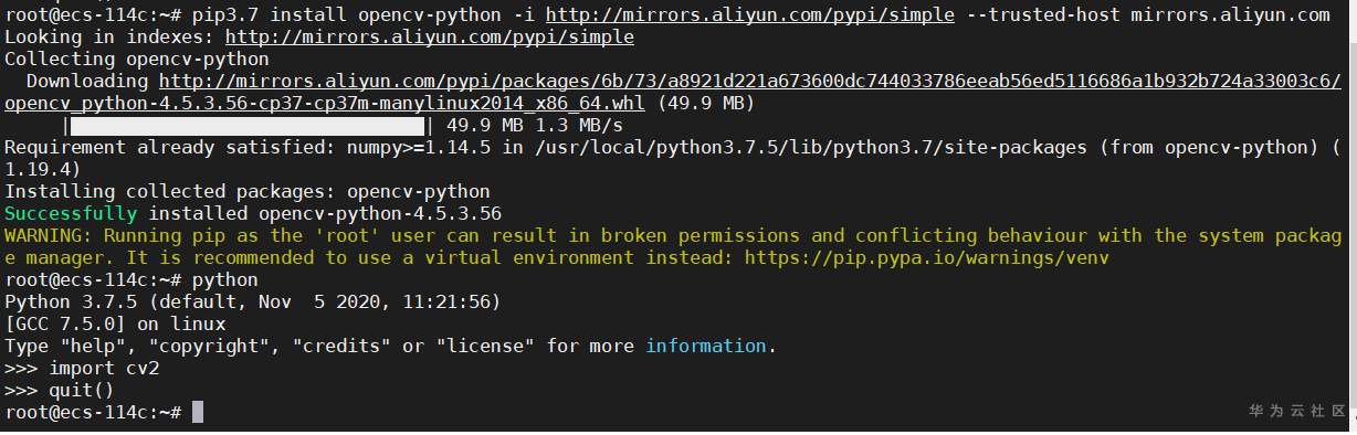

先看看AI1S服务器上有没有装cv2:
没有,那就装opencv2吧:
pip3.7 install opencv-python -i http://mirrors.aliyun.com/pypi/simple --trusted-host mirrors.aliyun.com

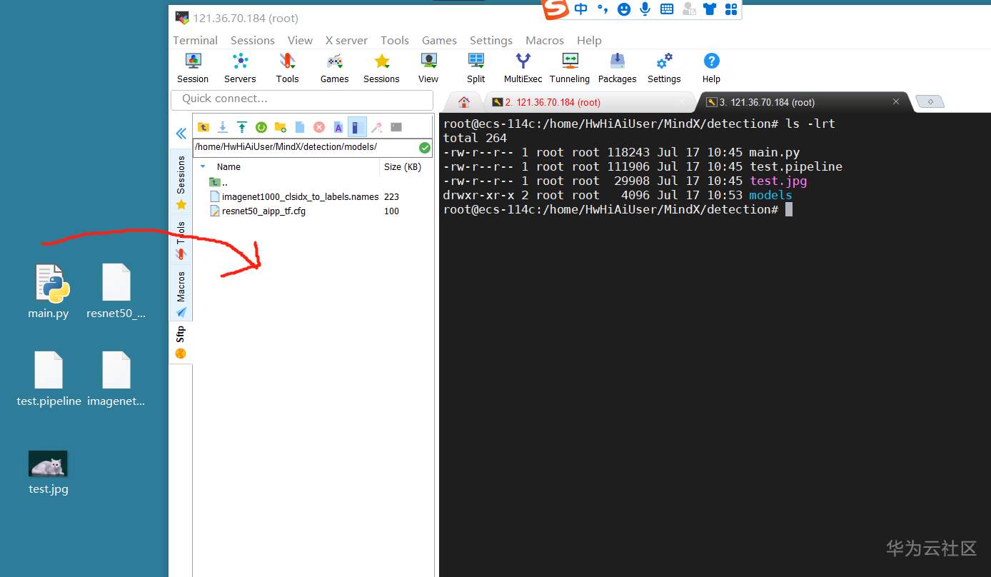

把 孔老师代码仓的代码下载到本地后,再拖到服务器上去:(像如下的方法拖拉很方便的。。。)

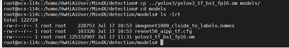

将上节课编译好的模型拷贝过去:

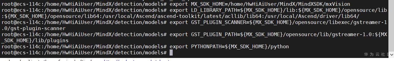

根据week3的链接 里面“配置环境变量”一段,贴到命令行执行:

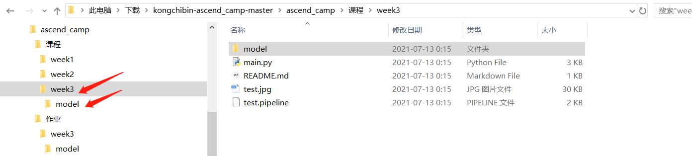

第一个作业目标检测,需要传到服务器上的是孔老师 “课程”目录下的内容:
因为这里都是yoloV3的东西。

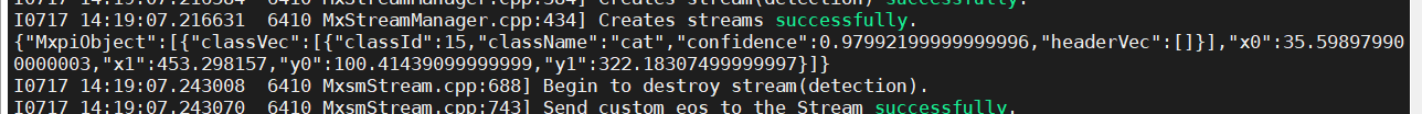

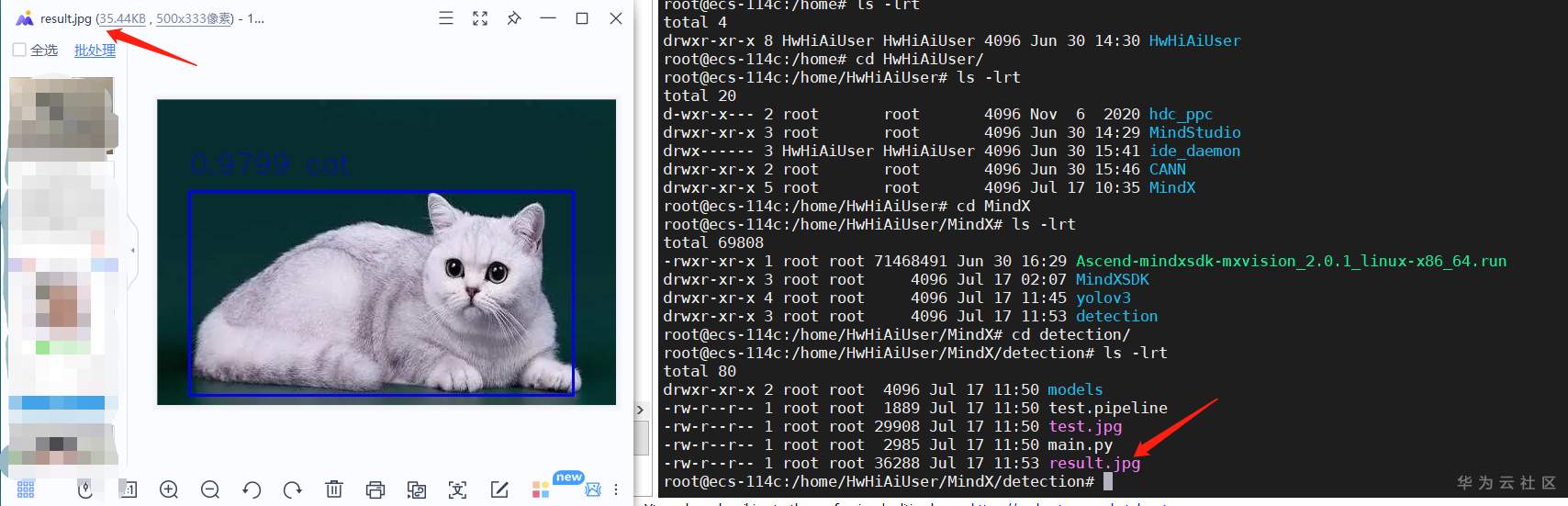

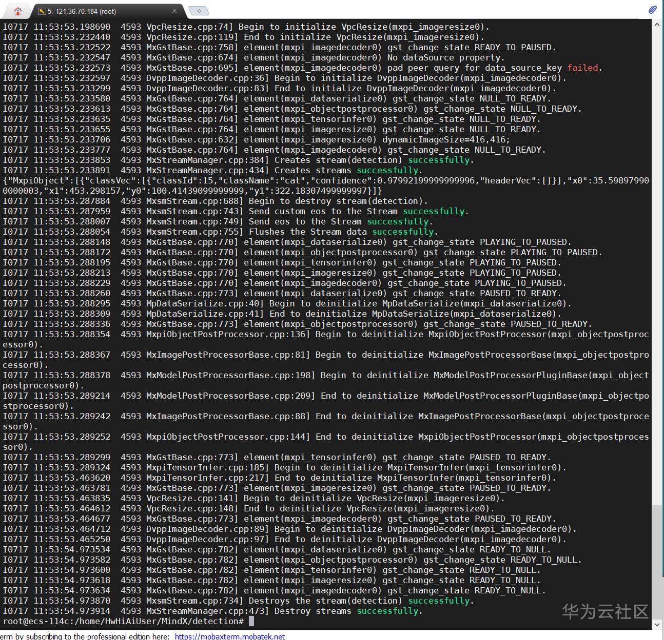

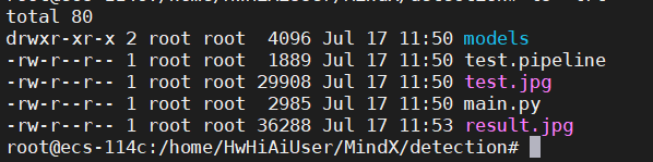

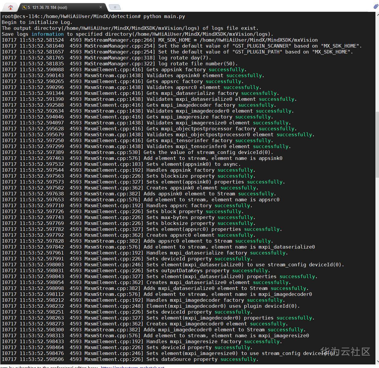

然后继续执行python main.py:
眼尖的张小白看出前面有个failed,不过应该是没事的吧。
我们把生成的result.jpg下载下来:
打开一看:
果然猫被检测到了,用蓝色框框住了。

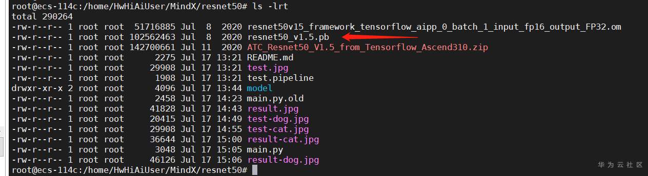

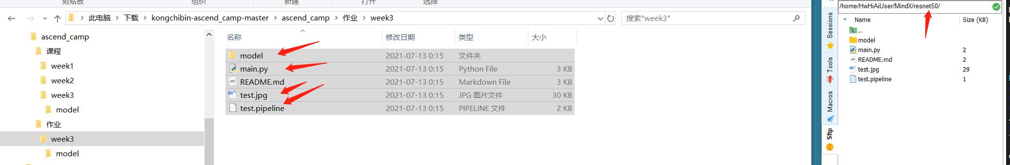

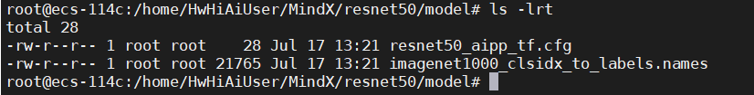

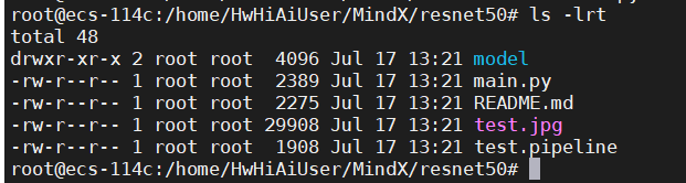

先建个resnet50的目录:/home/HwHiAiUser/MindX/resnet50
将作业的代码传上去:
(注意这里的模型目录是model不是yolo3的models)

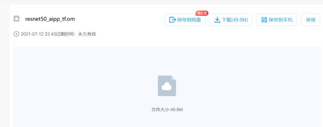

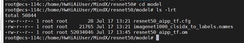

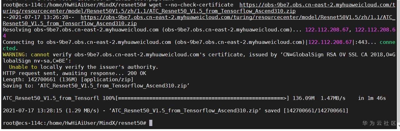

按照readme的方式下载resnet50的模型:
或者去百度网盘下载老师准备好的模型:

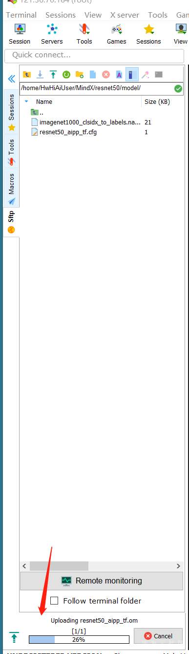

上传到model目录:

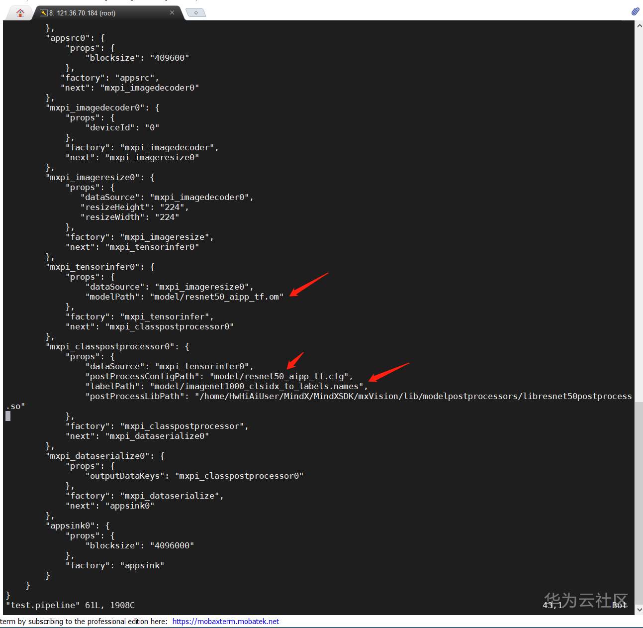

检查test.pipeline代码是否使用了这个om文件:
其他两个文件好像刚才也上传了。

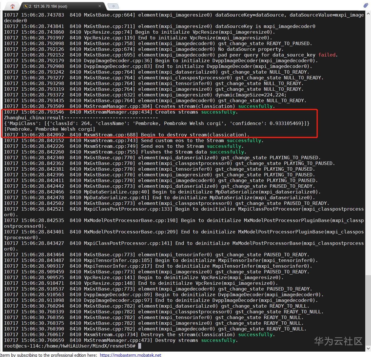

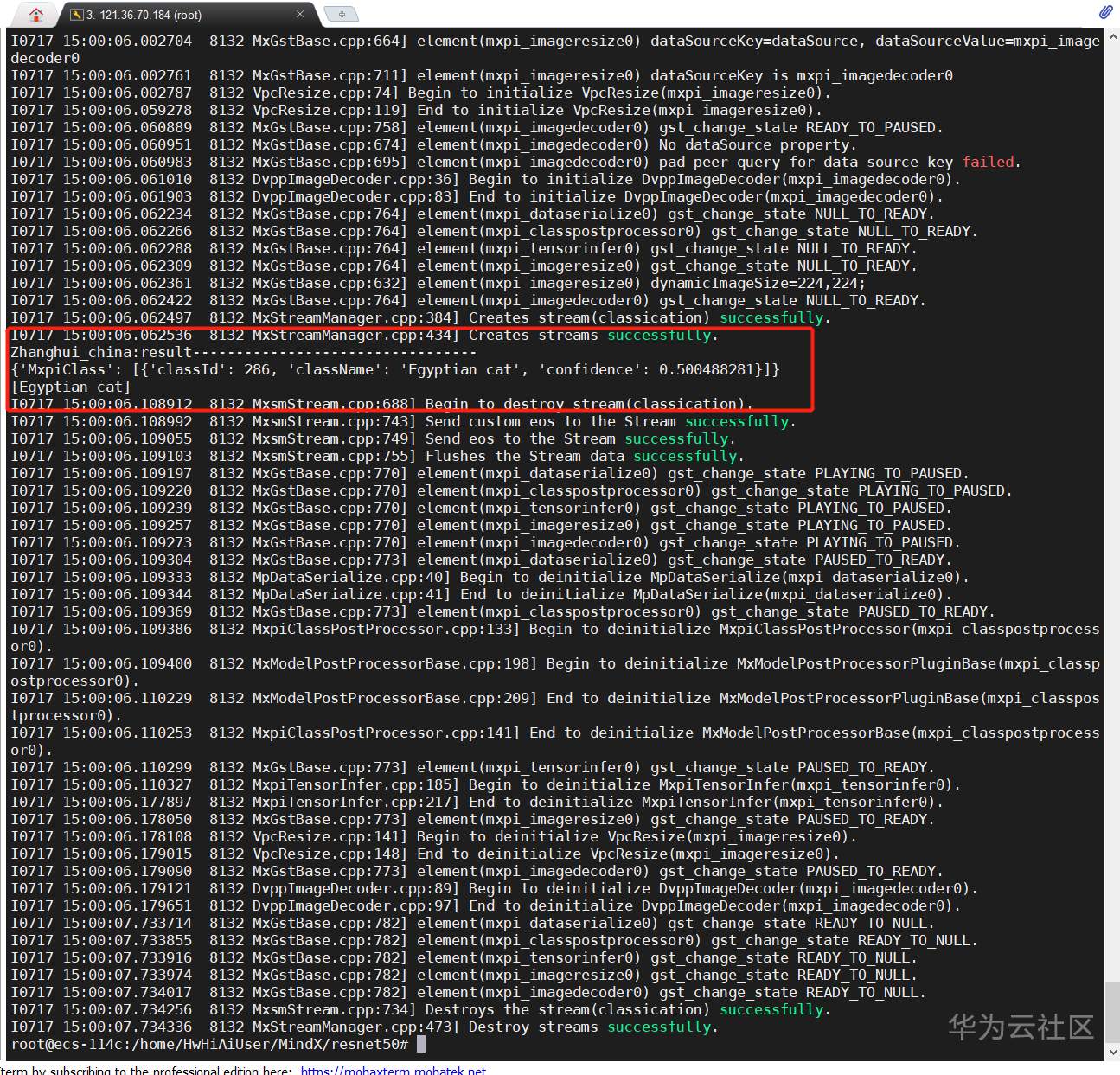

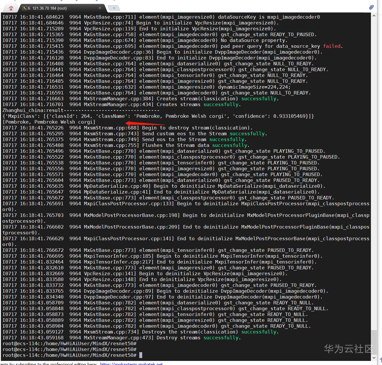

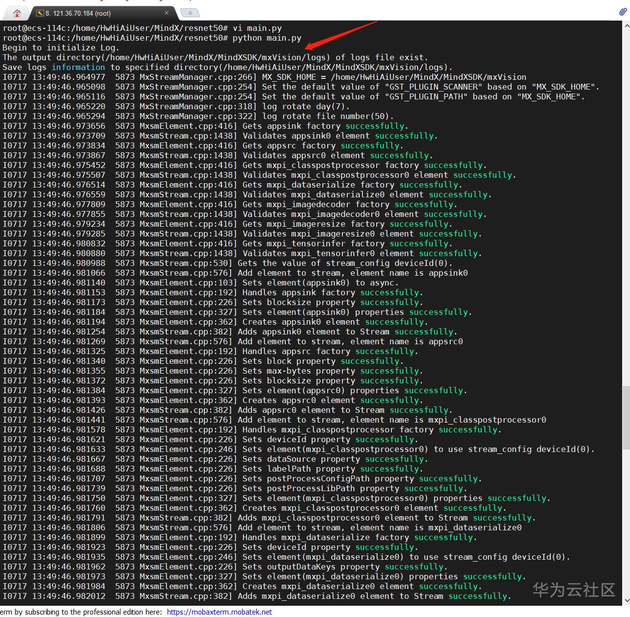

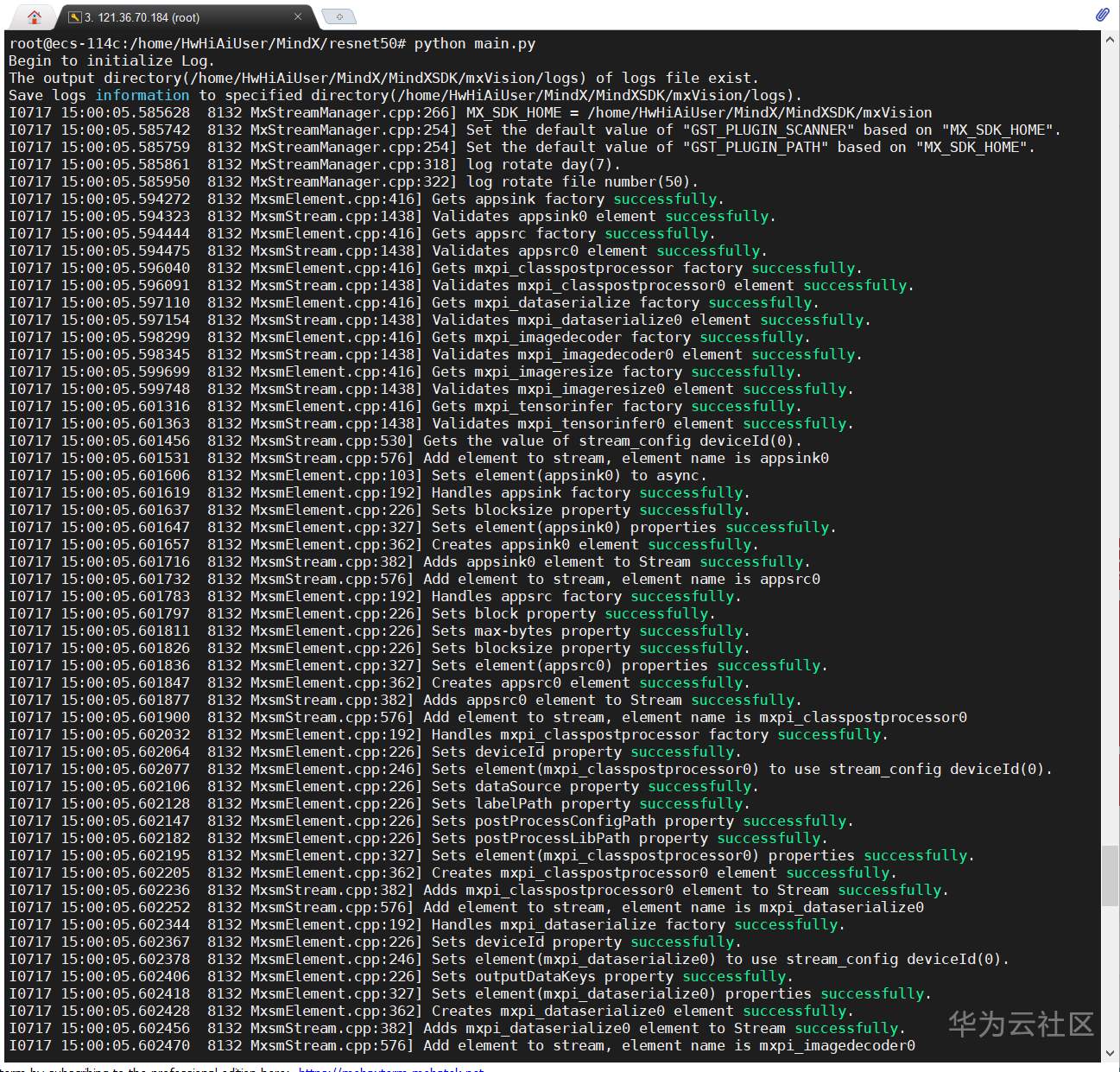

所以开始进行推理试试(先不叠加最后的图)

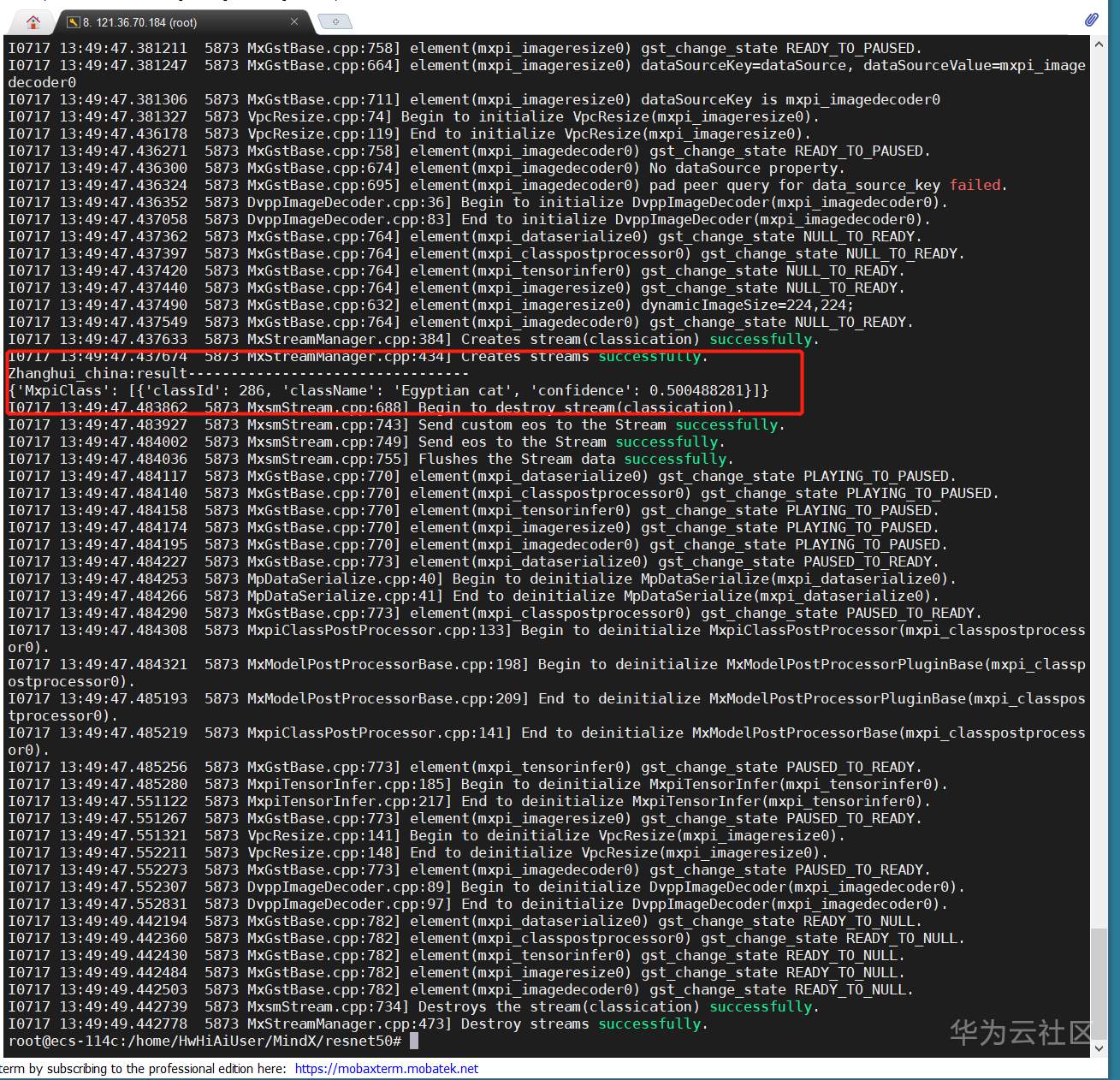

这里有个分类结果:Egyptian Cat(埃及艳后的猫??)
Zhanghui_china:result---------------------------------
{'MxpiClass': [{'classId': 286, 'className': 'Egyptian cat', 'confidence': 0.500488281}]}
对比下yoloV3的返回结果:
{"MxpiObject":[{"classVec":[{"classId":15,"className":"cat","confidence":0.97992199999999996,"headerVec":[]}],"x0":35.598979900000003,"x1":453.298157,"y0":100.41439099999999,"y1":322.18307499999997}]}

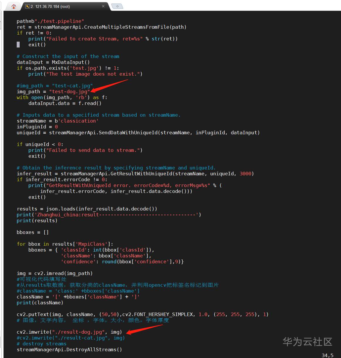

我们参考yoloV3的代码改写下模型推理返回后的处理的相关代码代码:
由于两个地方都要读一个文件,那么在前面就把名字确定了:
(为了方便,将 猫的jpg改为 test-cat.jpg)
    img_path = "test-cat.jpg"
    #img_path = "test-dog.jpg"
    with open(img_path, 'rb') as f:
        dataInput.data = f.read()
然后根据实际的返回读取className:
    results = json.loads(infer_result.data.decode())
    print('Zhanghui_china:result---------------------------------')
    print(results)
    bboxes = []
    for bbox in results['MxpiClass']:
        bboxes = { 'classId': int(bbox['classId']),
                   'className': bbox['className'],
                   'confidence': round(bbox['confidence'],9)}

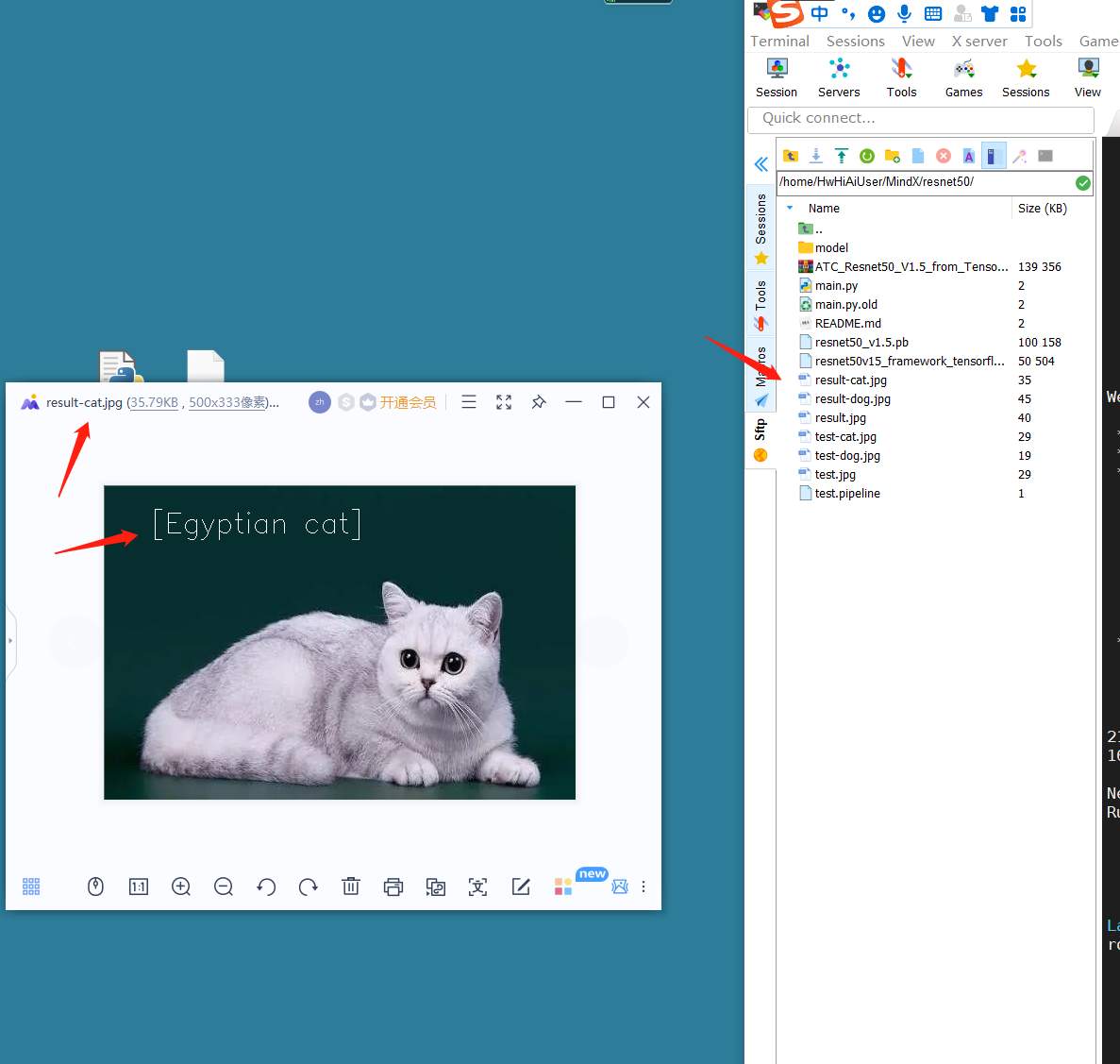

然后将className(加个中括号醒目一点吧!)写到图片中:
    img = cv2.imread(img_path)
    #可视化代码填写处
    #从results取数据,获取分类的className,并利用opencv把标签名标记到图片
    #className = 'class:' +bboxes['className']
    className = '[' +bboxes['className'] + ']'
    print(className)
    cv2.putText(img, className, (50,50),cv2.FONT_HERSHEY_SIMPLEX, 1.0, (255, 255, 255), 1)
    # 图像,文字内容, 坐标 ,字体,大小,颜色,字体厚度
    #cv2.imwrite("./result-dog.jpg", img)
    cv2.imwrite("./result-cat.jpg", img)
我们来试一下:
下载图片看结果:
换只狗试试:
代码的文件名也改一下:

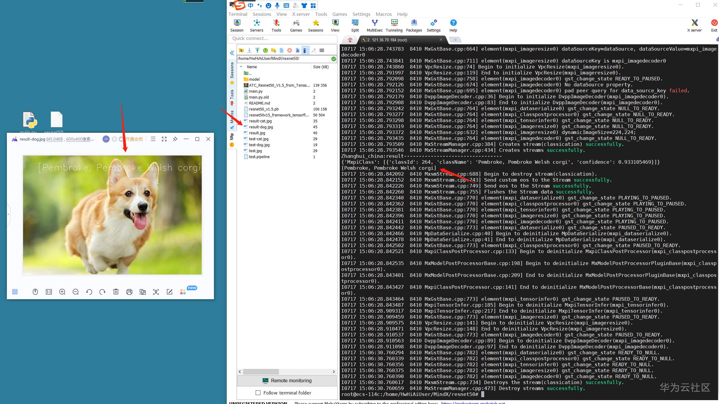

运行结果:
图片下载后:
张小白还以为为啥不是dog...因为resnet的推理失效了呢。。。。
实际上:
{'MxpiClass': [{'classId': 264, 'className': 'Pembroke, Pembroke Welsh corgi', 'confidence': 0.933105469}]}

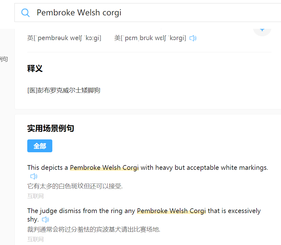

[Pembroke, Pembroke Welsh corgi]
Pembroke Welsh corgi美 [ˈpɛmˌbroʊk welʃ ˈkɔːrɡi]
潘布鲁克威尔士柯基犬;彭布罗克柯基犬;彭布罗克威尔士柯基犬;彭布洛克威尔士科基犬;潘布鲁克威尔斯柯基犬
嗯,确实好像真的是条狗。。。

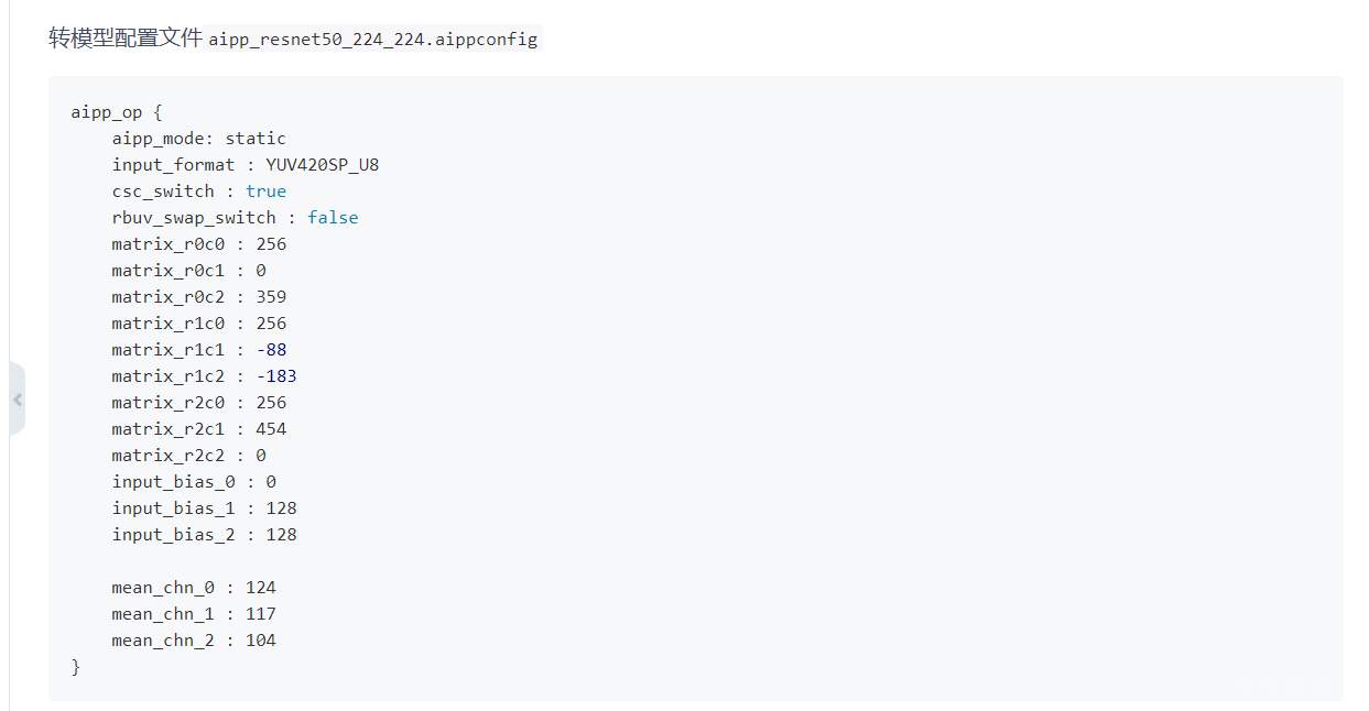

要有aipp文件,这个第三周作业链接孔老师已经准备好了。
然后转换模型是以下一些参数:(yoloV3的例子)

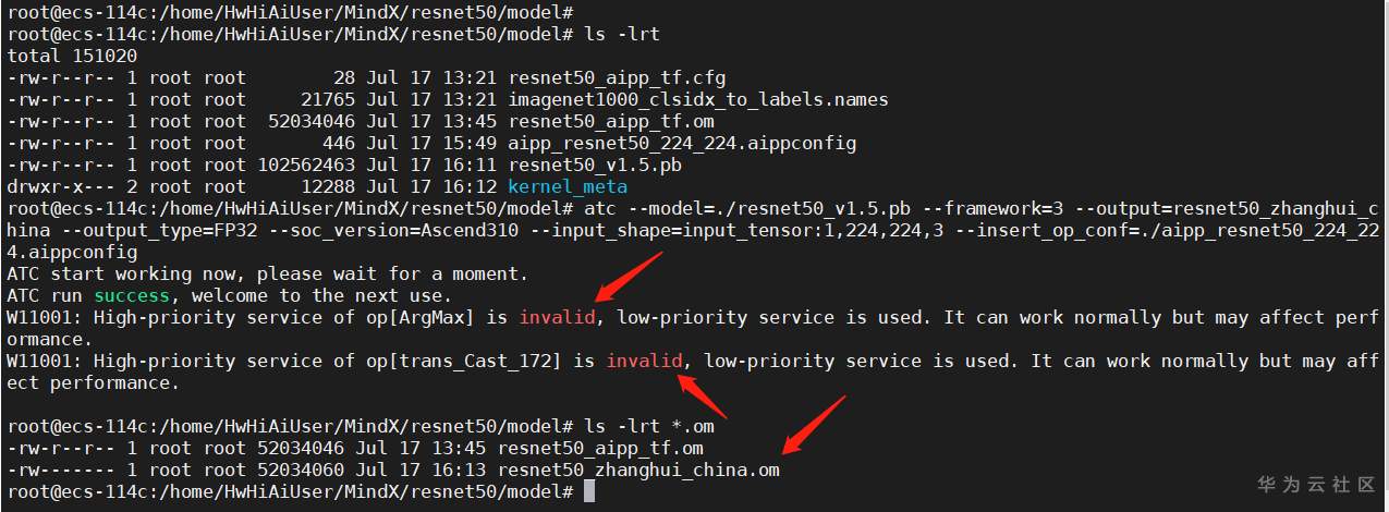

atc --model=./yolov3_tf.pb --framework=3 --output=./yolov3_tf_bs1_fp16 \
--soc_version=Ascend310 --insert_op_conf=./aipp_yolov3_416_416.aippconfig \
--input_shape="input/input_data:1,416,416,3" \
--out_nodes="conv_lbbox/BiasAdd:0;conv_mbbox/BiasAdd:0;conv_sbbox/BiasAdd:0"
pb文件,已经有了:
input_shape
从论文解读(https://zhuanlan.zhihu.com/p/353235794 )上来看,应该是(3,224,224)
其他参数到底怎么写,好像也不清楚。

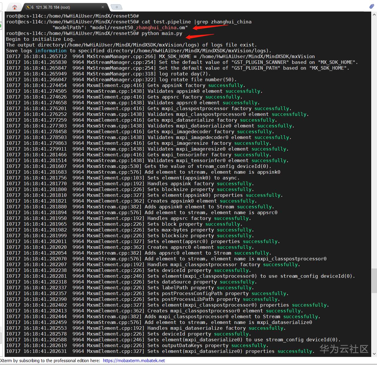

在 @花溪 女侠的提示下,张小白做了尝试:
atc --model=./resnet50_v1.5.pb --framework=3 --output=resnet50_zhanghui_china --output_type=FP32 --soc_version=Ascend310 --input_shape=input_tensor:1,224,224,3 --insert_op_conf=./aipp_resnet50_224_224.aippconfig

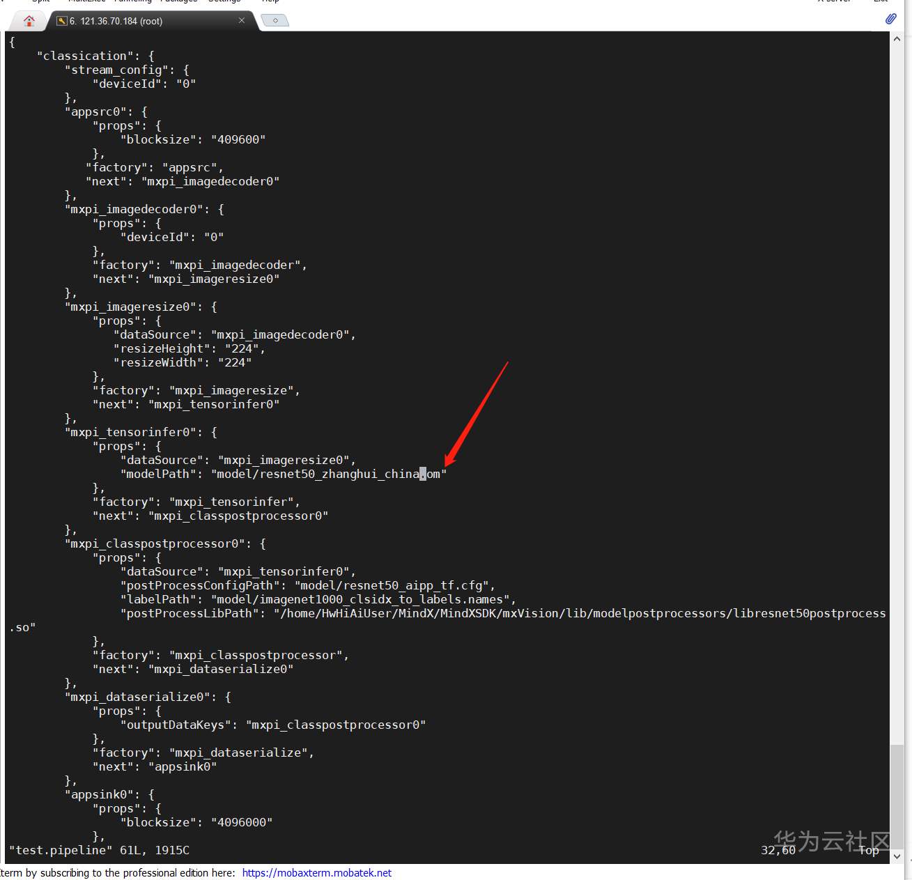

然后再修改test.pipeline:
推理一下吧:
好像用自己的转换后的模型推理也成功了:

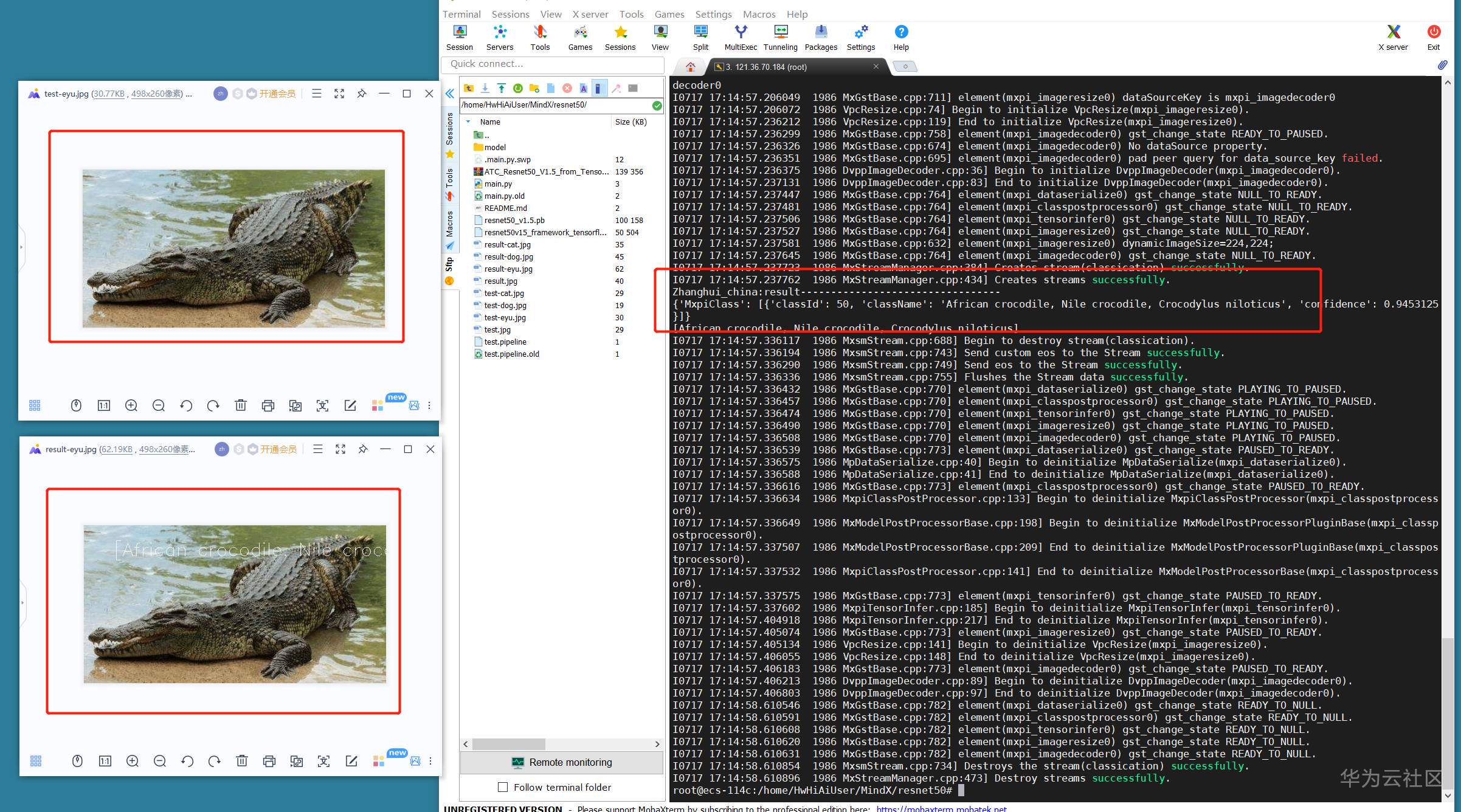

上传一张鳄鱼的(送入test-eyu.jpg,返回result-eyu.jpg)
好像真的没问题。。。
