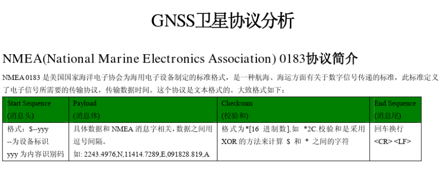

NMEA 0183是美国国家海洋电子协会(National Marine Electronics Association )为海用电子设备制定的标准格式。目前已成了设备统一的RTCM(Radio Technical Commission for Maritime services)标准协议。

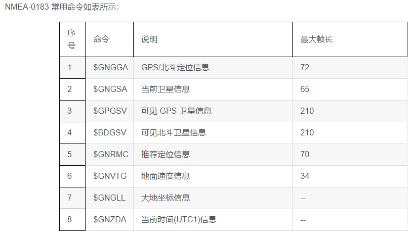

$BDGSV(可见卫星数,GPS Satellites in View)
$BDGSV 语句的基本格式如下:
$BDGSV,  (1),(2),(3),(4),(5),(6),(7),...,(4),(5),(6),(7)*hh(CR)(LF)
GSV 语句总数。
本句 GSV 的编号。
可见卫星的总数(00~12,前面的 0 也将被传输)。
卫星编号(01~32,前面的 0 也将被传输)。
卫星仰角(00~90 度,前面的 0 也将被传输)。
卫星方位角(000~359 度,前面的 0 也将被传输)
信噪比(00~99dB,没有跟踪到卫星时为空)。
注:每条 GSV 语句最多包括四颗卫星的信息,其他卫星的信息将在下一条$BDGSV 语句中输出。

$BDGSV:GPGSV(卫星相关的信息)
收到讯号的卫星总数,定位的卫星总数,卫星总数,卫星仰角,方位角,讯号信噪比,校验位
可见卫星信息
每条GSV语句最多可以显示4个可见卫星的信息,其他的卫星都会在
下一条语句中输出显示。每种卫星系统都会单独显示,如下:GPS有3条GSV报文,北斗有2条GSV报文,GLONASS有3条GSV报文。

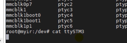

root@myir:/dev# cat ttySTM3

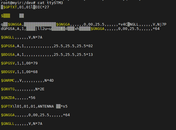

$GN▒▒▒▒▒▒eŊb▒b▒▒R▒▒j
$BDGSV,1,1,00*68   可见 卫星 0 ?
$GNRMC,,V,,,,,,,,,,N*4D
$GNV@▒▒▒@▒▒▒▒▒▒▒▒r▒7A
$GPGSA,A,1,,,,,,,,,,,,,25.5,25.5,25.5*02
$BDGSA,A,1,,,,,,,,,,,
 ▒b▒▒r▒b▒▒r▒R▒▒j
$BDGSA,A,1,,,,,,,,,,,,,2 2▒,,,,*64
▒▒▒11▒,,,,,V,N*7A
$BDGSA,A,1,,,,,,,,,,,,5.5,25.5*13
$GPGSV(1(1,00*79
▒1,1,00*68
$GNRMC,,V,,,,<▒,▒,,N*4D
$GNVTG,,,,,,,,,N*2E
▒▒|▒,,,*56
$GPTXT,01,01,01,ANTENNA OK*35
▒GGA,,,,,,0,00,25.5,,,,,,*64
$GNGLL,,,,,,V,N*7A
$GPGSA,A,1▒▒K▒▒▒▒▒▒▒▒▒I▒▒▒▒▒▒▒~▒▒<,▒▒▒▒▒$GNGGA,,,,,,0,00,25>M▒$GNGGA,,,,,,0,00,25.5,,,,,,*64
$GNG\▒,l<l▒▒G#▒▒$GNGGA,,,,,,0,00,▒▒$GNGGA,,,▒O▒₂▒$GNGGA,,,,,,0▒▒$GNGGA,,,,,,0,00,25.5,,,l▒▒%▒j
$GNGLL<▒▒▒▒$GNGGA,,,,,,0,00,{M▒$GNGGA,,,,,,▒▒$GNGGA,,,,,,0l▒▒▒$GNGGA,,,,,,0,00,25.5,▒O▒▒▒▒▒":▒▒▒▒$GNGGA,,,,,,0,00,25.5,,,,,,*64
$GNGLL,,,,,,V,N*7A
$GPGSA,▒b,▒▒l,,,,,,,,2▒▒▒▒▒▒▒▒▒▒,l▒▒▒*▒▒▒▒▒▒▒▒,,,,,,,,N*▒QG#Ҕ▒E▒,,,,,*56▒▒|T,01,01,01|A▒▒▒▒?/▒▒▒j
xterm-256colorxterm-256color▒▒▒▒▒▒      ▒▒@▒▒r▒bbbbbbR▒▒j
$GNGLL,,,,,,V,N*7A
$GPGSA,▒▒▒▒|▒nbbbbb▒▒$GNGGA,,,,,,0,00,25.5,,,,,,*64
$GNGLL,,,,,,V,N*7A
$BDGSA,A,1,,,,,,,,,,,,,25.5,25.5,25.5*13
$GPԷŊb▒b▒▒R▒▒j
$▒o▒▒▒▒▒bbbbbbbbr▒▒b▒▒▒▒▒▒,,,,,,,▒▒n▒▒▒N▒▒,,,▒,,.▒C▒▒T▒▒,pL     ▒b▒▒b
9Q9NPz=▒35
        ▒▒Iɢb
root@myir:/dev# xterm-256colorxterm-256colo
-sh: xterm-256colorxterm-256colo: not found
