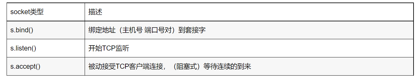

       服务器端套接字函数

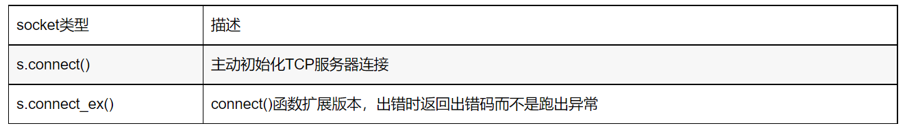

       客户端套接字函数

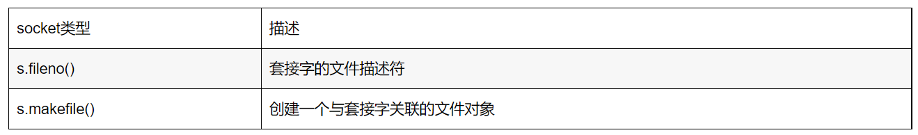

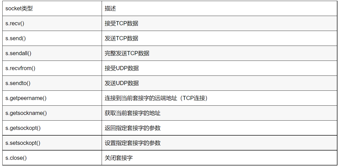

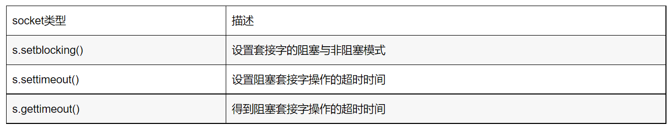

       公共用途的套接字函数
        面模块的套接字函数
        面文件的接字函数
