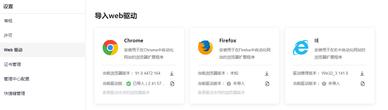

首先要安装浏览器插件,这个和其他的UI自动化是一样的
关于浏览器的插件,WeAutomate Studio安装后是这样的:

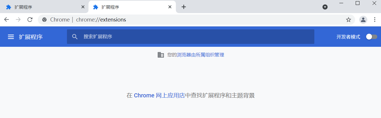

图上显示的是chrome已安装好插件,但是去看看呢,又没有

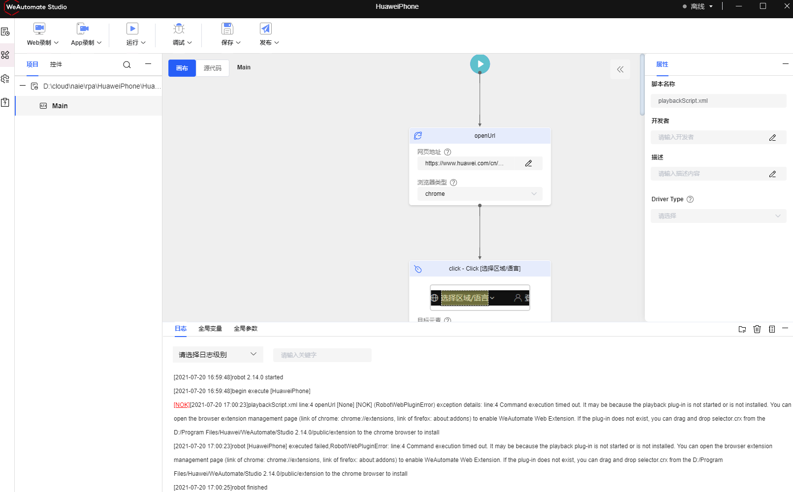

先不管,试试录制WEB应用,可以录制成功
可是运行又是失败的:

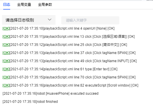

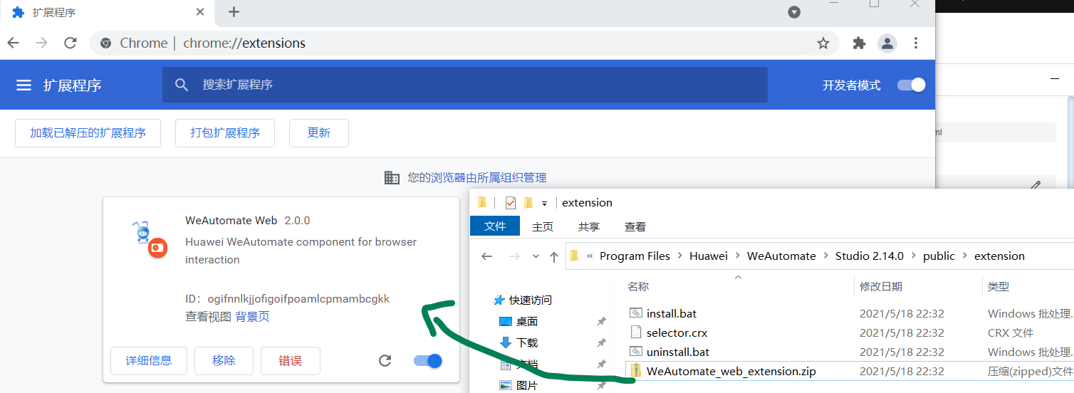

按照错误提示,手工安装一下chrome的插件扩展试试。果然,拖拉zip文件到浏览器里安装后,运行录制脚本就成功了:
