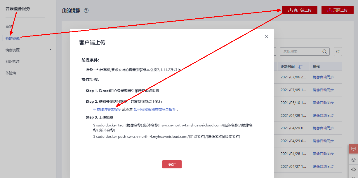

1.登陆SWR,login的账号密码可在SWR页面的客户端上传指导时生成。
其他账号创建方法:获取长期login指令

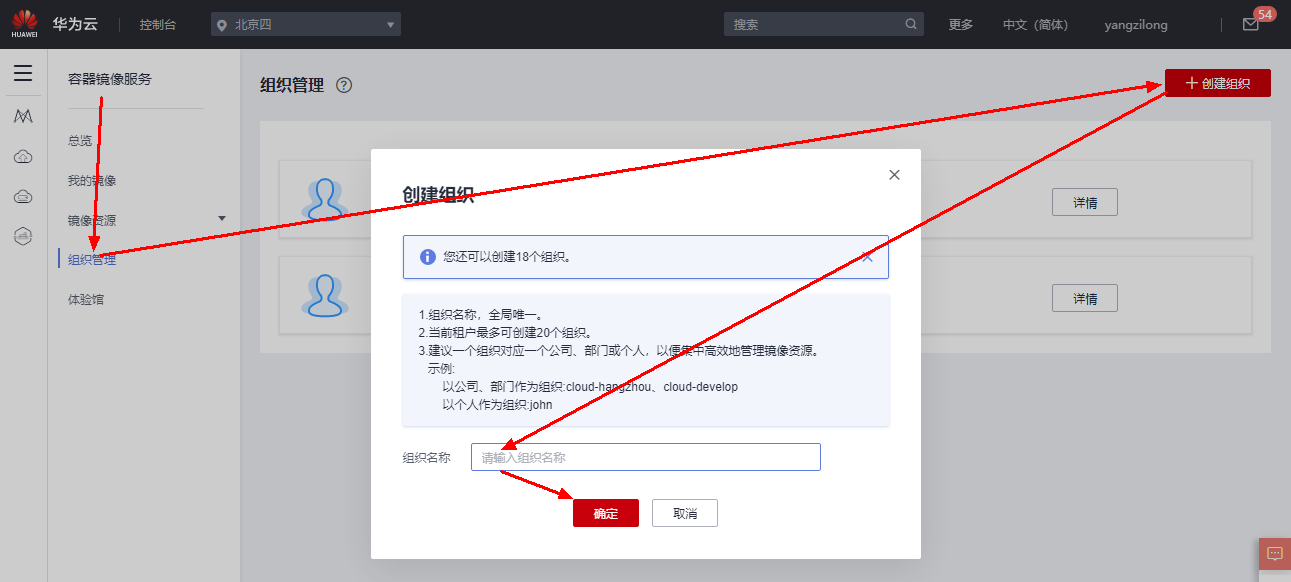

2.创建自己的组织(仅需要创建一次)
3.上传镜像(认为${image_name}:${image_version}是刚做好的基础镜像)
先打tag,然后push。注意,第一次使用需要在SWR先创建一个组织,详细参考SWR文档:https://support.huaweicloud.cn/usermanual-swr/swr_01_0014.html
docker tag ${image_name}:${image_version} swr.cn-north-4.myhuaweicloud.com/${organization_name}/${image_name}:${image_version}
docker push swr.cn-north-4.myhuaweicloud.com/${organization_name}/${image_name}:${image_version}

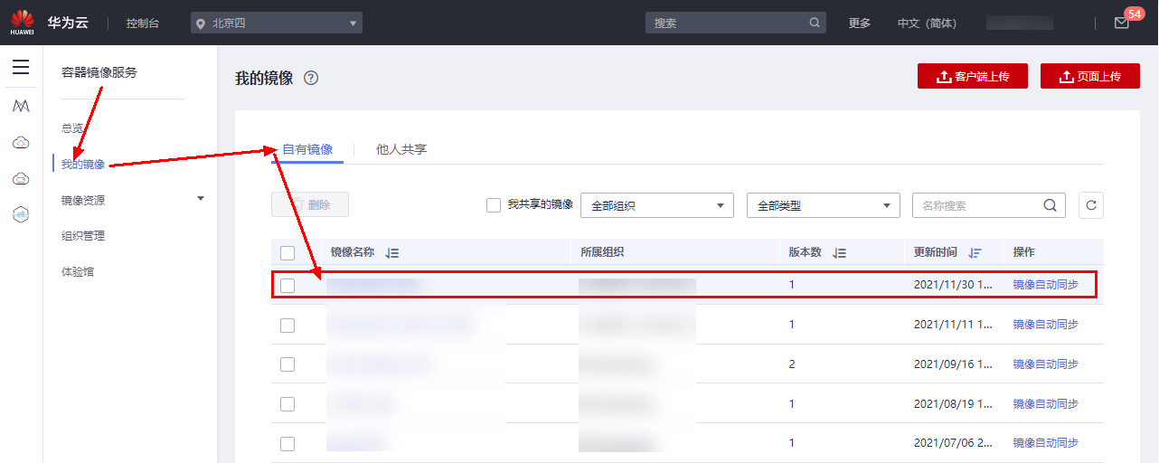

4.在SWR页面确认基础镜像已正常上传

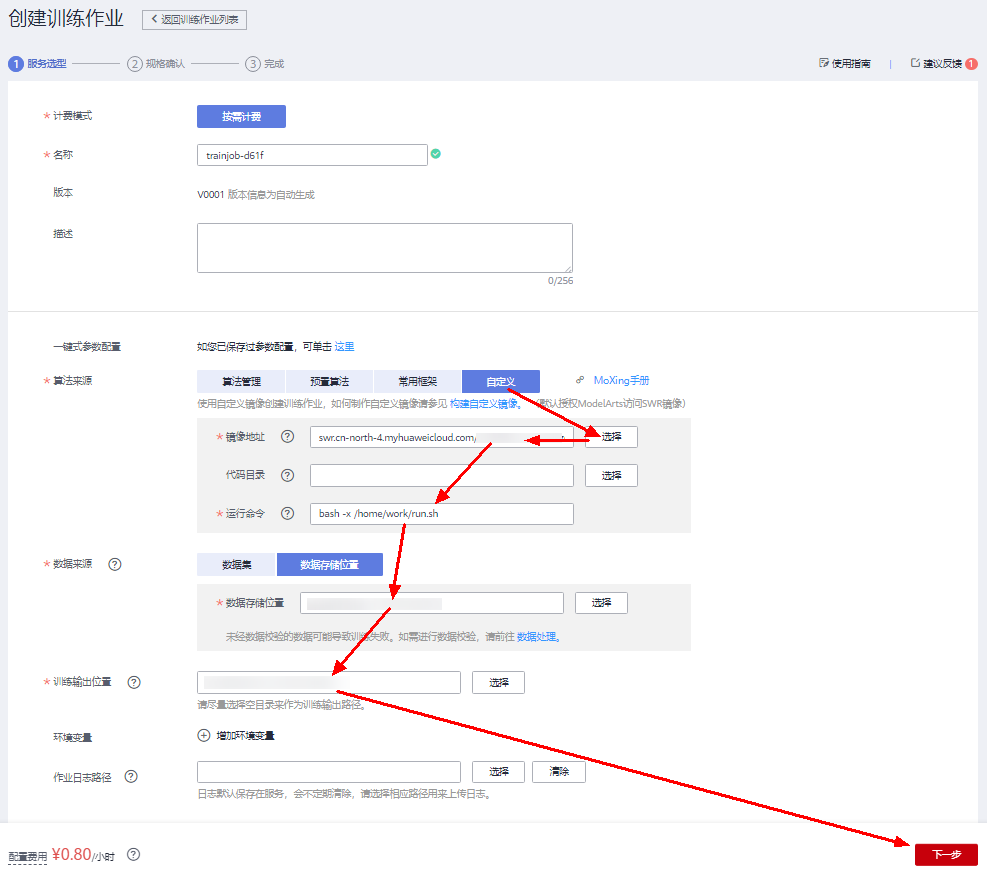

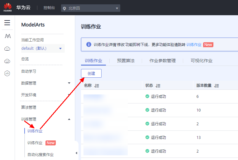

1.直接使用对应镜像创建训练任务即可
针对专属池场景,应注意挂载的目录设置和调试时一致。
2.观察训练任务是否正常执行
主要观察日志是否正常,然后看一下整个任务是否能够正常产出结果。
3.针对观察发现的问题,增加相关信息打印
可以通过在镜像里修改run.sh(重新构建镜像),或者在运行命令里用sed修改run.sh,或者通过增加“env”命令来查看容器环境信息。
如果输入输出的逻辑不是很确认,可以先把样例的数据和代码放到镜像里,先看一看整个训练流程是否可以正常运行。
