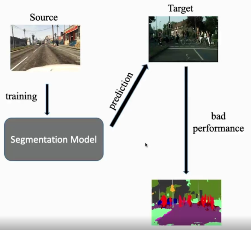

以一款大家熟悉且常见的GTA5游戏来说:在GTA5里,有一个任务就是采集GTA5游戏里的模拟数据,然后通过数据引擎这种自然而然的标注去降低标注成本。但是这里会出现一个问题:在这些模拟数据上训练的模型,在实际现实世界的时候,会出现性能的降低。因为传统的机器学习需要有一个前提条件,就是你的测试集和你的训练集是相同分布的,而你模拟数据集和现实数据集必然的就存在分布的差异。
因此我们现在的目标就是,通过研究出来的迁移算法解决在源域训练的模型在目标域上性能降低的问题。

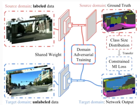

2、提出了一种机遇熵的对抗学习方式,同时考虑熵减和两个域的结构对齐;
3、提出了一种基于类别分布先验的约束方法。

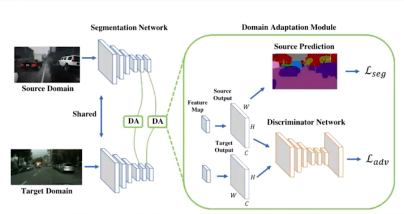

这篇论文和前面相关工作论文里的第一篇工作一样,是由分割网络和判别器组成的。从上面的图,或者就从题目上就可以看出,它是output space做adapted。那什么是output space呢?
这里的output space就是,语音分割网络输出的结果经过softmax之后,变成了一个概率的东西,我们称这个概率为output space,
此论文的作者认为直接用特征做对抗是不好的,不如用output space概率来做对抗,为什么呢?因为作者认为,在原本,就比如分类里面,大家都是用特征来做的,但是分割是不一样的。因为分割的高维度特征,就是你前面的特征部分,是一个非常长的向量,比如Resnet101的最后一层,它的特征长度2048维的,如此高维度特征,编码的信息当然更加复杂。但是对于语义分割,可能这些复杂信息并不是有用的。这是作者的一个观点。
作者的另一个观点是,语义分割的输出的结果虽然是低维度的,即output space这个概率,实际上只有类别数的这样的一个维度,就是假如类别数c的话,它这个概率对于每个像素点就是c*1的一个向量。虽然是低维度空间,但是一整个图片的输出,实际上包含了场景、布局以及上下文这些丰富的信息。本论文作者认为不管图片来自于源域还是目标域,分割出来的结果在空间上,应该是具有非常强的相似性的。因为不管是仿真数据还是模拟数据,同样都是在做的分割任务上。如上图,其源域和目标域都是针对于自动驾驶来做的。很明显的一个观点是,中间大部分可能是路,上面一般是天,然后左右可能是建筑。这种场景上的分布是有非常强的相似性的,因此作者认为直接使用低维度的这个概率,就是softmax输出来进行对抗就能取得一个非常好的效果。

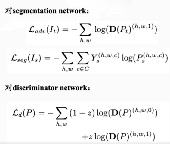

基于以上两个insight,作者就设计直接把概率放到判别器里面。训练的过程实际上和GAN是一样的,只不过不再是把特征传入判别器里面,而是把最终输出的概率传到判别器里面。
回到上面那张图,可以看到,左边的两个DA,它们是多尺度的。回到我们一开始讲到的语义分割网络,它分为特征提取器和分类器,分类器的输入实际上就是特征提取器提取出来的特征。
大家都知道,Resnet实际上有好几层。作者基于这个事实提出,可以分别在最后一层以及倒数第二层,这两部分上来做output space的对抗。也就是把这两部分特征送到分类器上,然后把分类器的结果拿出来,输入判别器(Discriminator)里面来做对抗。

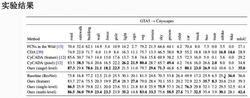

那么我们来看看这样的结果是如何的吧?
上图是从GTA5到Cityspaces这个任务的实验结果。我们可以看到,第一条数据Baseline(Resnet)在源域上训练一个模型,然后拿到目标域上去测试。第二条数据是在特征维度上做出来一个结果,39.3。虽然相比于source only的模型有所提升,但是和下面两个在output space上做的对抗是相对较低的。第一个single level,是直接在Resnet最后一层提取出了特征,然后输入到分类器产生得到的结果;第二个multi-level是在Resnet倒数一二层都做对抗,结果可以看到,是会更好。

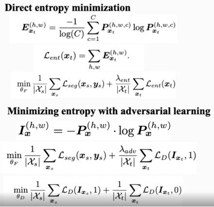

接下来,我们来讲第二篇:基于熵减和熵对抗的迁移分割的方法。
要理解这篇文章,我们要先理解“熵”这个概念。作者在文章中用信息熵来作为熵,就是公式中P和logP,也就是一个概率log。

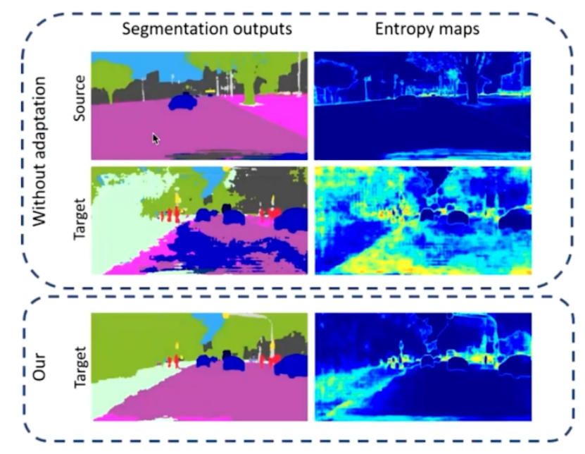

语义分割,是网络对一张图片的每个像素点做预测。那么对于每个像素点来说,其最终结果是c*1的一个向量,c就是代表可能存在的这个类别数,因此,应该是每个类别的概率乘以log这个类别的概率。那么对一个像素点来说,把这个类别的熵来加起来,就代表这个像素点的熵。因此,对于一幅图来说的话,需要对图片的长和宽,也就是对每个像素点的熵做一个求和。
通过观察上图,作者发现了一个现象:在源域的分割图中得到熵值的分布,可以发现在这些类别的边缘部分,熵值是非常高的(颜色越深,代表熵值越低;颜色越浅,代表熵值越高)。那么对于目标域的那个图片,我们可以看到,其预测出来的结果,整张图片的颜色浅的部分是非常多的。因此,作者认为,因为源域上有太多没有用的熵值(因为存在一定噪声),通过减少目标率的熵值可以缩减源域和目标域之间的差距。
那么怎么去减少目标域的熵值呢?作者提出了两种方法,也即本文的算法创新点:
1、利用基于熵的损失函数,防止网络对目标域做出可信度较低的预测;
2、提出了一种基于熵的对抗学习方式,同时考虑熵减和两个领域的结构对齐。
利用对抗学习来最小化熵值,即得到一个图片总体的熵,直接通过梯度反向传播来优化总体的熵。但是作者认为如果直接做熵减的话,会忽略很多信息,就比如图片本身的语义结构信息等。因此作者借鉴第一篇讲output space对抗的方式,其提出了一种利用对抗学习来做熵减的方法。
可以看到,前面图片中源域的熵是非常低的,因此他认为如果能够用一个Discriminator来区分源域和目标域,从而使源域和目标域最终的输出的熵图非常相似的话,就可以减少目标域的熵。具体的做法就是和上一篇类似,只不过第一篇是直接把概率做到判别器里面,而第二篇是把熵送到判别器里面进行判别,从而完成整个过程。
本篇论文一方面考虑了熵减的过程,另一方面运用到了结构信息,因此实验的结果可以明显的看到在GTA5到Cityspace上,直接最小化熵相比于FCNs和使用output space做对抗已经有一定很很大的提高,再做熵对抗的更是比原本的方法要提升了一点几个点。
此外作者还发现,如果把直接做熵减和做熵来做对抗两者预测出来的概率相加,再求最大值,结果会再提高一点几个点。在语义分割任务里面,这种提高是非常可观的。

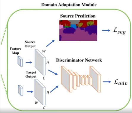

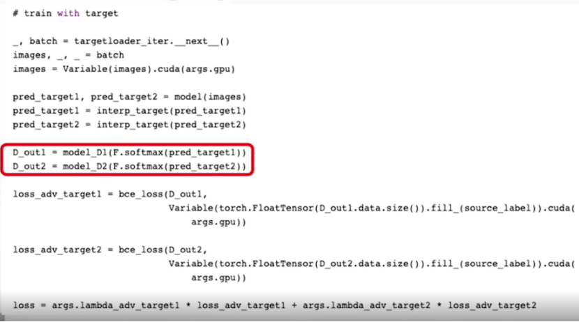

就是首先是第一篇:AdaptSegNet中的multi-level output space对抗,代码如下:
如前所述,把通过softmax得到的概率送到判别器里面,就是上图画红框部分。
为什么会有D1和D2呢?正如之前讲过的,特征可以采用Resnet101的倒数第一层和倒数第二层形成一个multi-level的对抗过程。那在具体loss的时候,可以使用bce_loss来处理对抗。

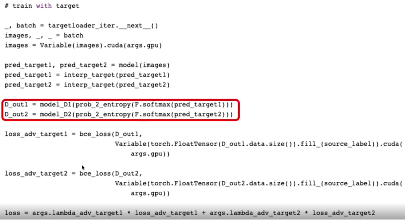

第二篇:ADVENT中的Minimizing entropy with adversarial learning
此论文需要来计算熵。那熵是怎么计算的呢?
首先获得概率。通过把网络的输出通过softmax求得一个概率,然后使用P*logP来求出熵值,再把熵送入Discriminator。
两篇论文都是用对抗的方法,唯一的区别是一个把softmax的输出放进去,另一个是把softmax的输出概率转化成熵再送进去。代码也就进行了这一处更改。因此大家如果能够看懂第一篇代码的流程的话,很容易对第二篇代码上手了
