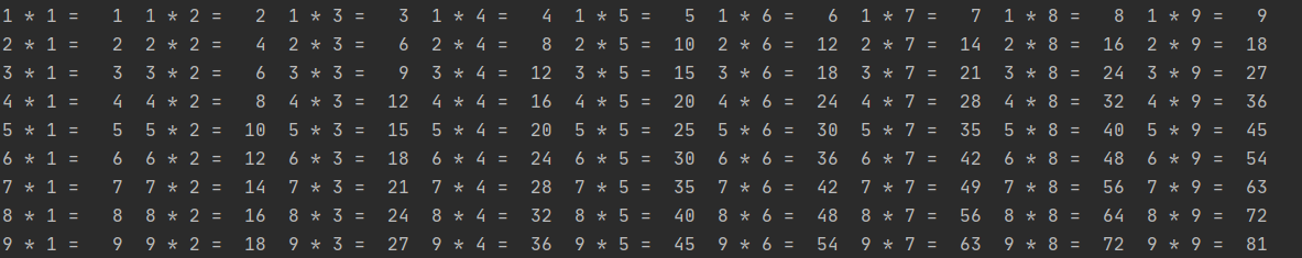

解析来是一个经典案例,当年橡皮擦学习的时候就在这里废了很大力气,一直到期末考试也没弄明白,入门阶段这应该比较难理解的程序了,通过 Python 输出一个九九乘法表。
for i in range(1,10):
    for j in range(1,10):
        print("%d * %d = %3d "%(i,j,i*j),end=" ")
    print(" ")
代码运行之后如下图所示:
这个程序包含了 for 循环,for 循环嵌套,格式化输出字符串,还有不同级别的缩进。
循环在执行的时候,你可以先这么理解,外层循环转 1 遍,内层循环跑 1 圈。
这句话的含义初学到这个阶段,很难理解,这是啥意思?很多教材可能会写流程图,告诉你分支怎么走,怎么走。很费劲,在橡皮擦看来这是个顿悟的事情。

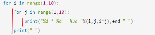

在上述代码中标记两条线。
外层循环就是说的最上面的循环,它循环一次,里面的循环,就是包含变量 j 的那个 for 循环,要循环 1 圈,就是都循环一遍。
那结论就出来了。
  • 当 i = 1 的时候,j 从 1 一直变到 10,然后在输出一个 print(" ");
  • 当 i=2 的时候,i 还是要从 1 变到 10,然后在输出一个 print(" ");
  • 当 i=3 的时候…,然后在输出一个 print(" ")
  • i=4 的时候,然后在输出一个 print(" ")
当 i=9 的时候,内层循环循环完最后一圈。所有的循环都运行完毕,结束该程序。
特别说明一下 print 函数输出的时候,默认会带一个 \n,之前的课程已经学习了,该符号代表换行。如果想去掉 print 函数自带的换行符,需要使用 end 参数,即 print("待输出内容",end=" ")。
放心,虽然我详细的说了一遍流程,能悟了的同学就地就悟了,看不懂还是看不懂,这个地方确实很难(难吗?),不过不用担心,随着写代码越来越多,慢慢的你就会了,不会写这个也不影响后续的学习,总之多写两遍就懂了。
