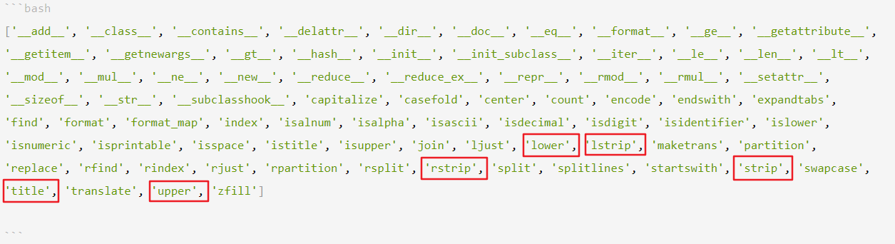

4.2.1 快速获取系统内置方法
在实际开发中,我们很难记住一个对象的所有方法,对于橡皮擦来说编写代码的时候也要借助于手册,方法太多不可能记住的,常用的记住就好了,那如何查询一个对象的所有方法呢,用到的是一个内置函数 dir。
例如,你想知道一个字符串对象的所有方法,可以编写如下代码。
my_str = "good moring"
print(dir(my_str))
代码运行之后,会得到如下内容,其中红框内容就是刚才提及到的方法。

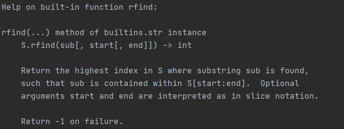

对于某个方法是如何使用的,可以调用之前学习的 help 内置函数进行学习,语法格式如下:
help(对象.方法)
例如获取字符串对象的 rfind 方法。
print(help(my_str.rfind))
结果如下,稍微阅读一下即可了解 rfind 方法的使用方式。

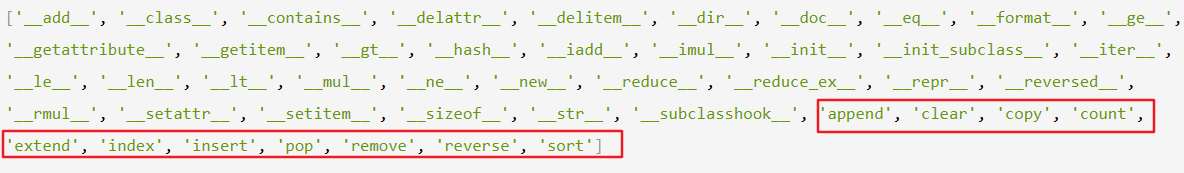

查看一下列表的方法
因为后续将继续学习列表的方法,所以先进行简单展示。
my_list1 = ["a","b"]
print(dir(my_list1))
本篇博客后续内容将对红框部分的方法进行讲解,肯定有人会关心没有在红框里面的哪些以两个_开头的是啥,它们也是方法,不过现在还不到学习它们的时候。
