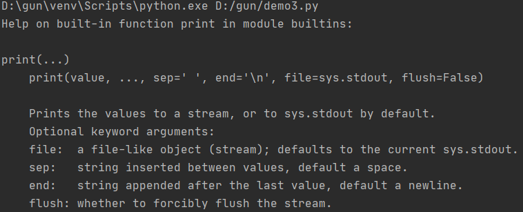

本小节核心学习的两个函数,一个是 print,另一个是 input,在学习它们两个之前,在补充一个内置函数 help 该函数可以查看其它函数的使用文档。比如使用 print 测试:
help(print)
输出内容如下图所示:
这其中就包含了 print 函数的完整说明,最重要的部分如下:
print(value, ..., sep=' ', end='\n', file=sys.stdout, flush=False)
其中:
  • value 表示要输出的数据,可以多个,用逗号 , 分隔
  • sep 输出多个数据时,分隔符号,默认是空格
  • end 输出一行末尾输出的符号
  • file 输出位置,默认输出控制台,就是黑窗口中,可以设置到具体文件
  • flush 是否清除数据流缓冲区,默认为 False(该内容先不做涉及)
以上这些其实准确的说法是函数参数。

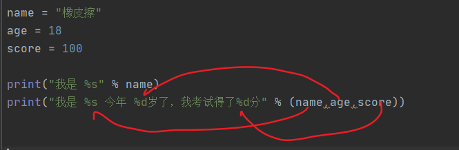

例如下述代码就是一个案例:
name = "橡皮擦"
age = 18
score = 100
# 格式化一个变量输出
print("我是 %s" % name)
# 格式化多个变量输出
print("我是 %s 今年 %d岁了,我考试得了%d分" % (name,age,score))
注意格式化的时候,前面是一个待格式的字符串,把格式化字符作为一个特殊的符号放在一个字符串里面,相当于占了一个坑位,字符串后面跟着一个 %,该符号固定为 %,在后面是替换的内容,可以是变量名,也可以直接是值,如果前面的占位的是 %d,后面就是数字,如果是 %s,后面就是字符串。一般这里会配上下图进行说明:

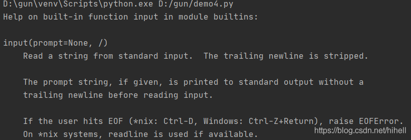

input 执行的和 print 恰好想法,通过 help 查看一下:
参数比较简单只有一个输入提示语。测试代码:
