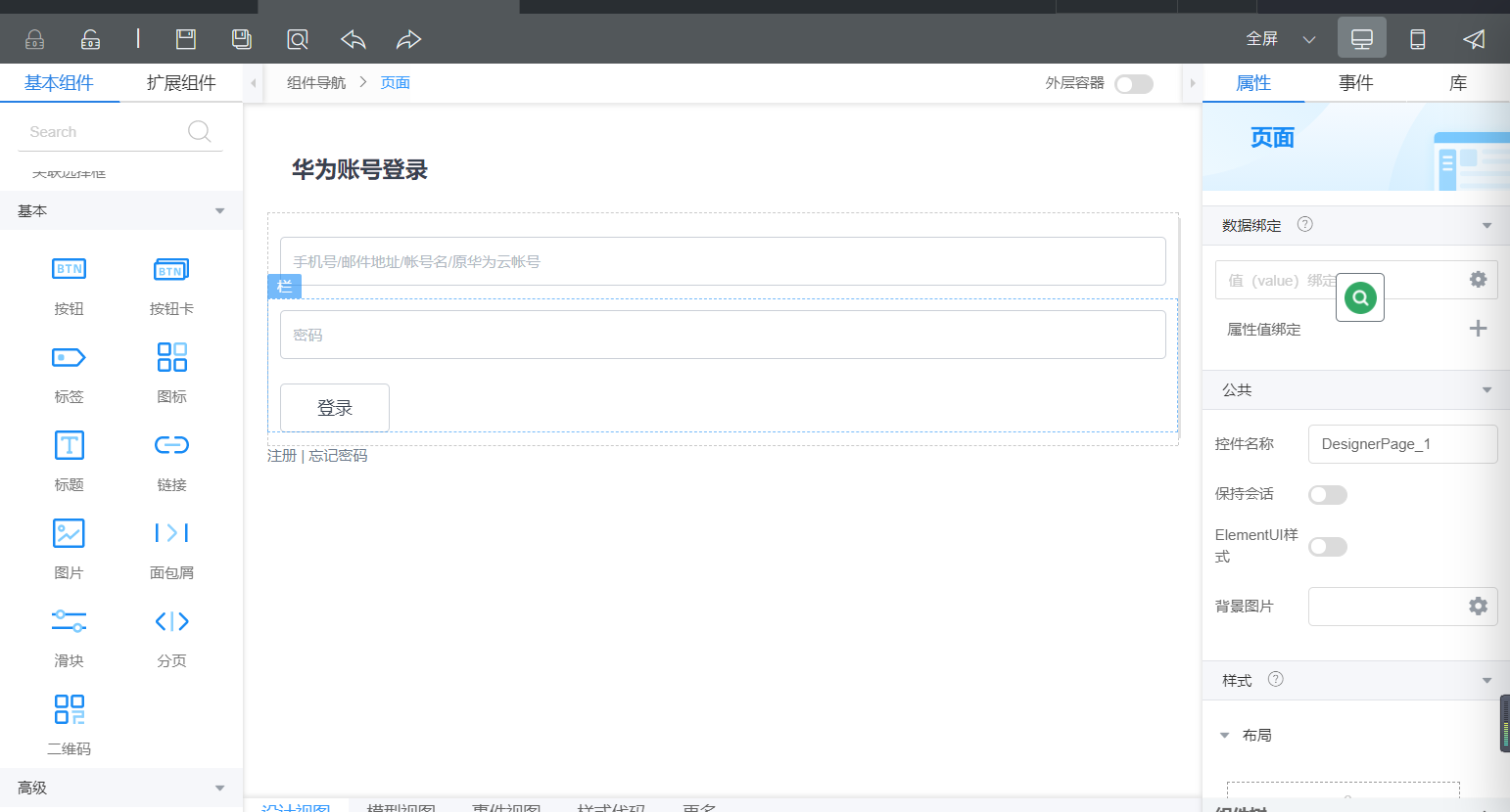

这是创建应用到发布的整个流程,这里只是演示简单的开发过程,完成下面页面效果。

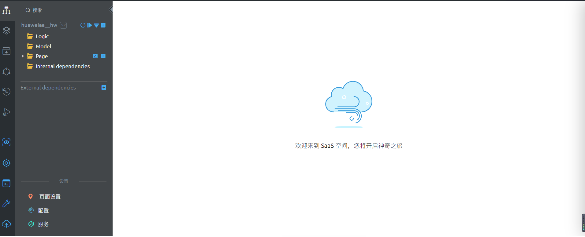

6.然后进入你创建的轻应用,就是这样的页面

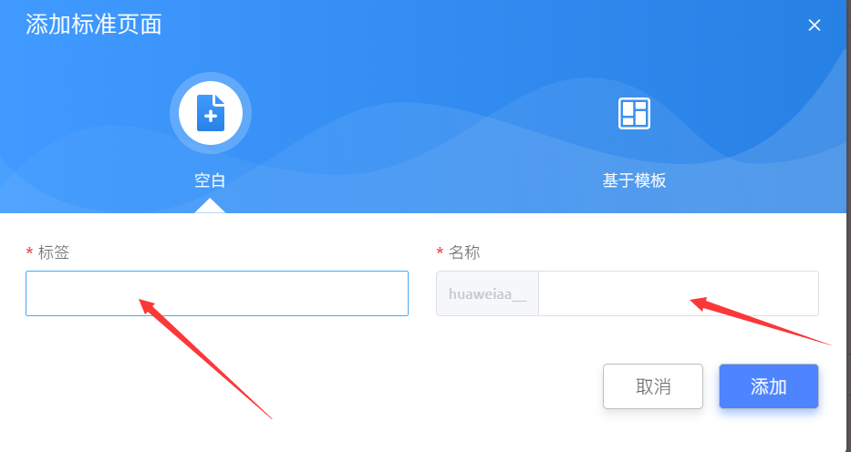

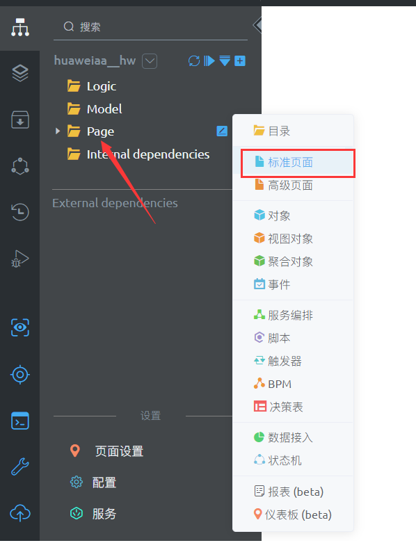

7.此时选中Page右边的+图标,创建一个标准页面
标签和名称都可以自定义

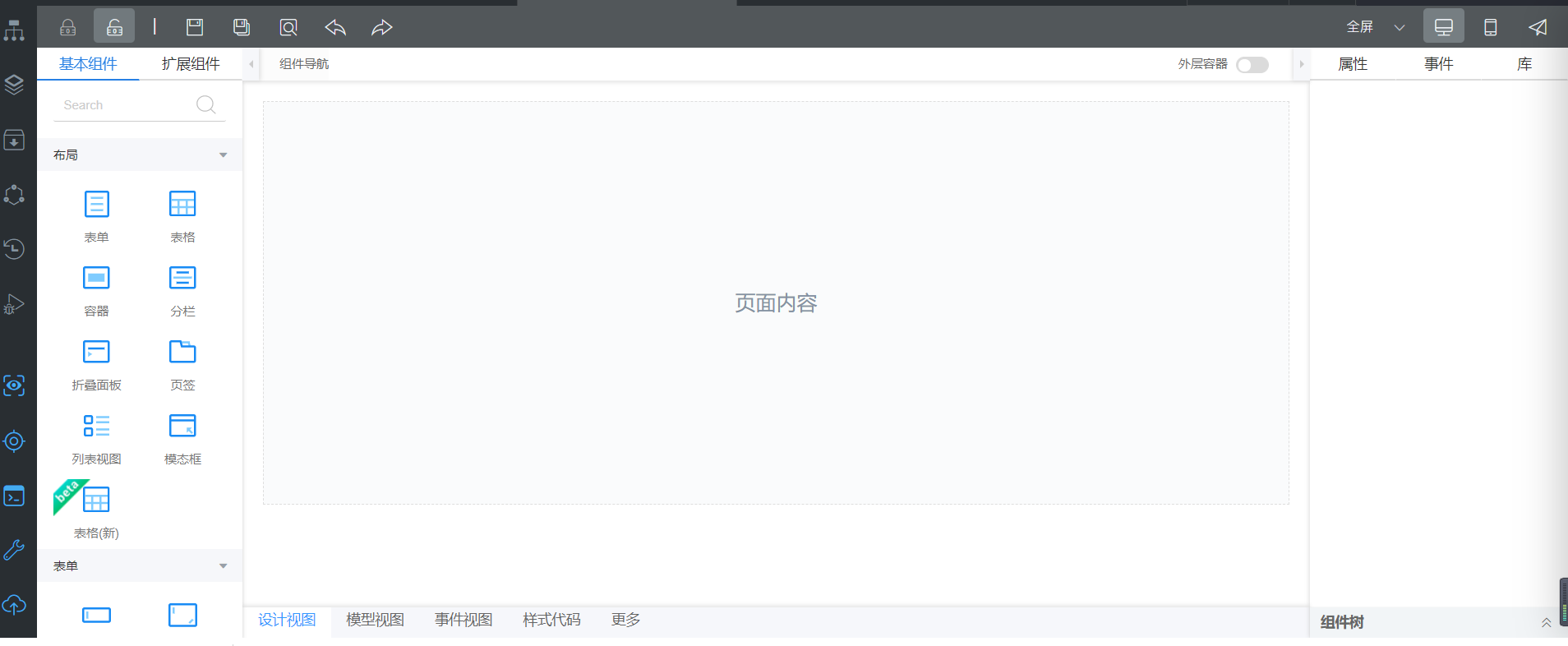

8.进去后就可以拖拽式布局和自定义代码画css样式

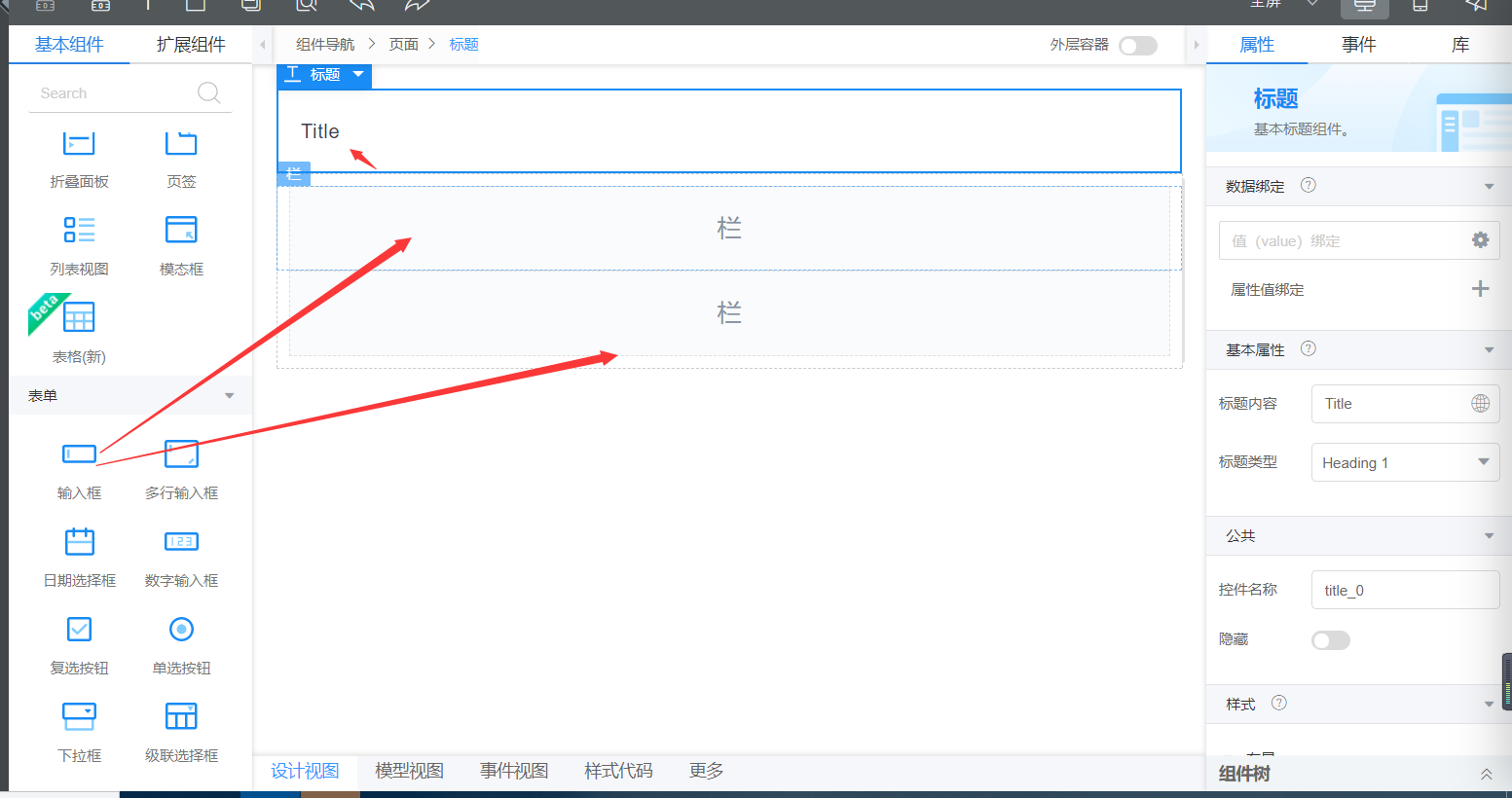

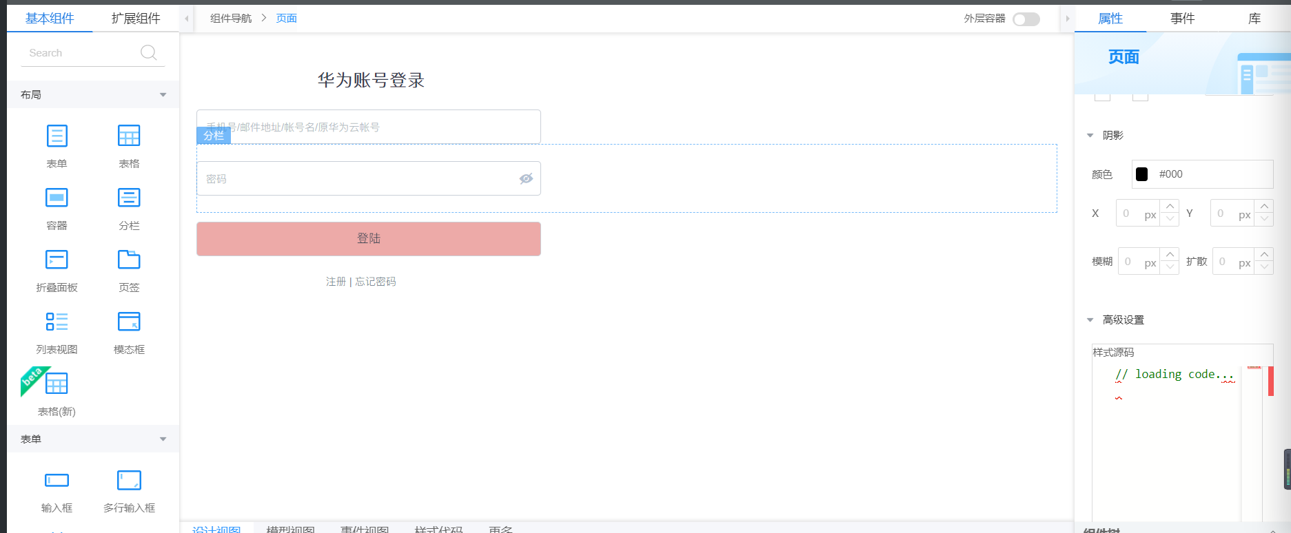

9.按照华为云的登陆页面我们得知,布局是由一个标题+两个输入框+一个登录按钮+一个标签构成,这里我们可以直接先拖入容器或者分栏,再在里面放置标题和输入框
10

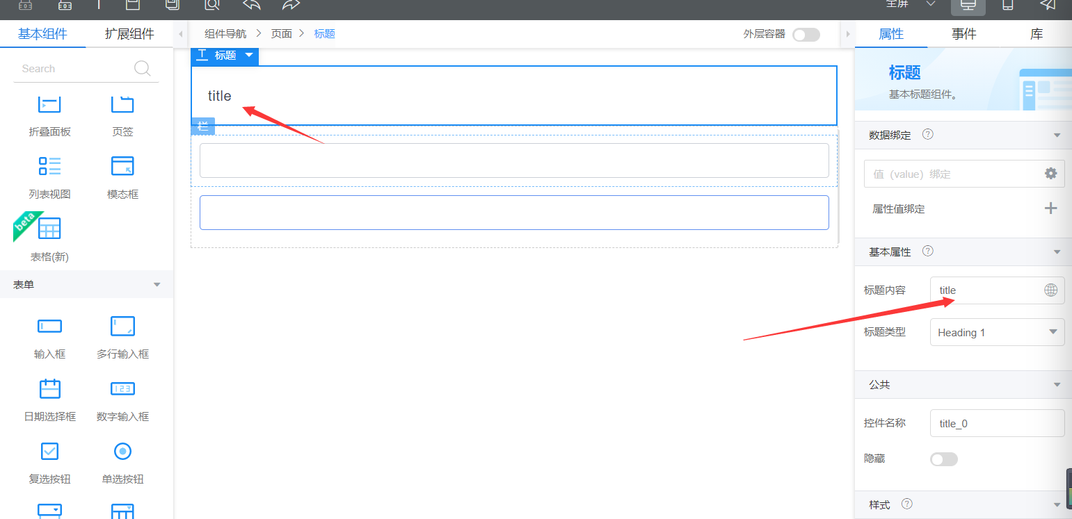

10.拖入大概布局后,然后就可以修改里面的文字内容了,先把标题改成华为账号登录

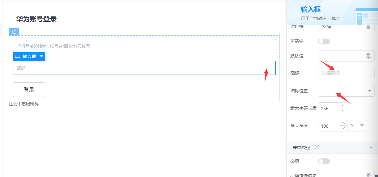

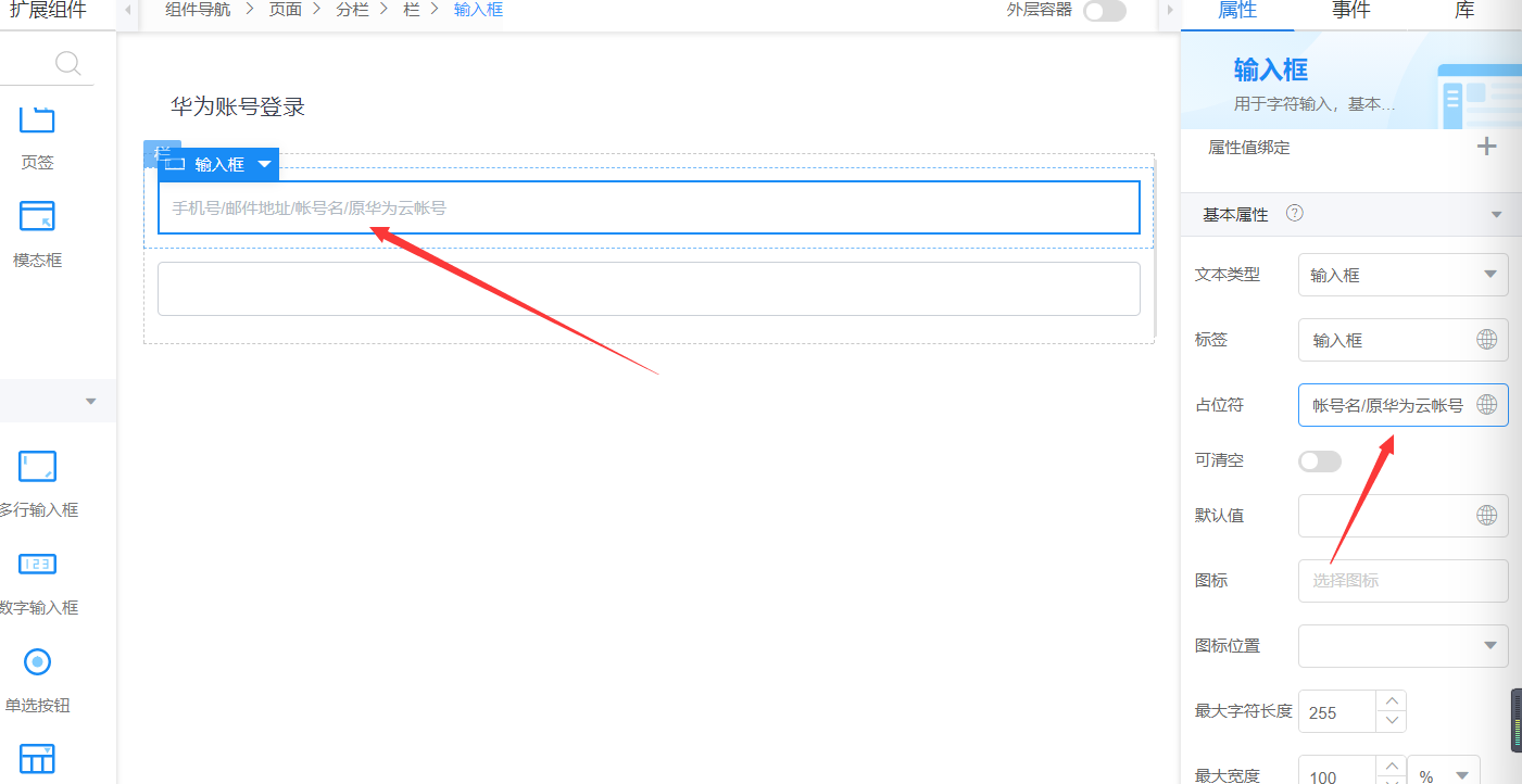

11.然后选中输入框,在右边的基本属性中,点击占位符,输入手机号/邮件地址/帐号名/原华为云帐号,下面的也同理
12.整个布局的雏形已经出来了,大概如下面所示,接下来就是优化细节部分

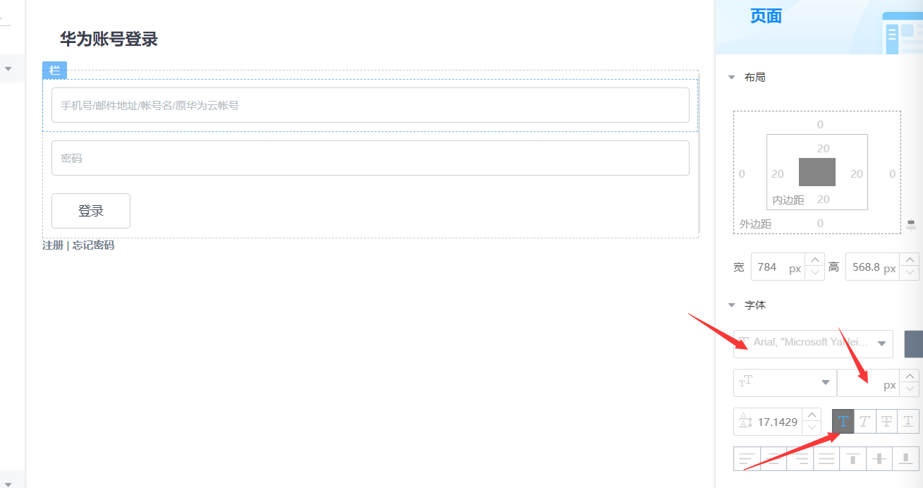

13.将标题选中,对字号进行变大和加粗,这里可以直接选择属性,自动给你生成了代码,你也可以自定义代码

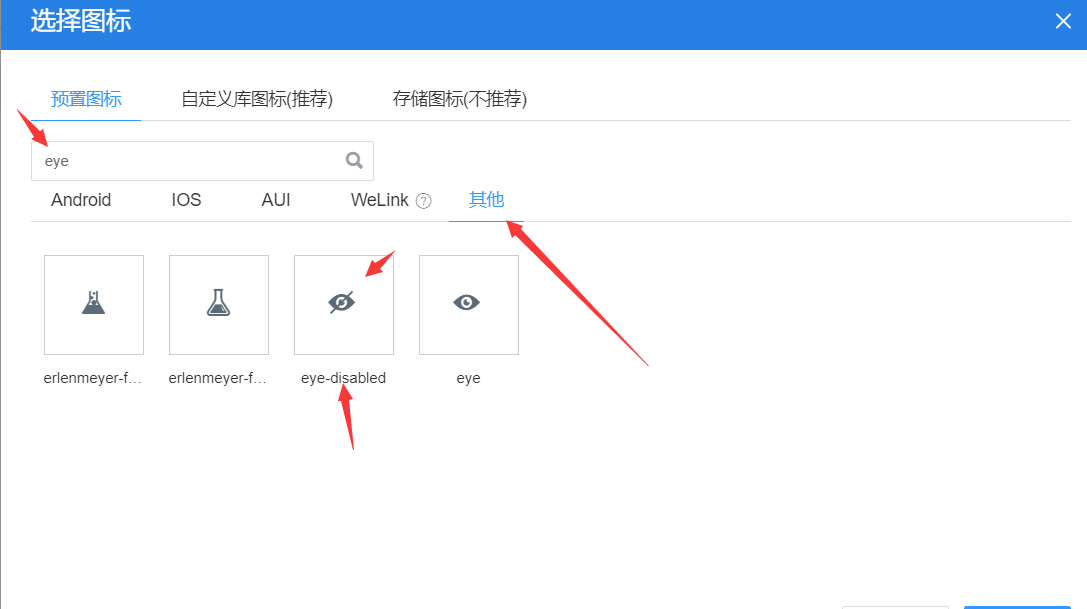

14.给密码的输入框加个眼睛图标,Appcube提供了内置的图标,这里很方便,把位置设置成居右就行
