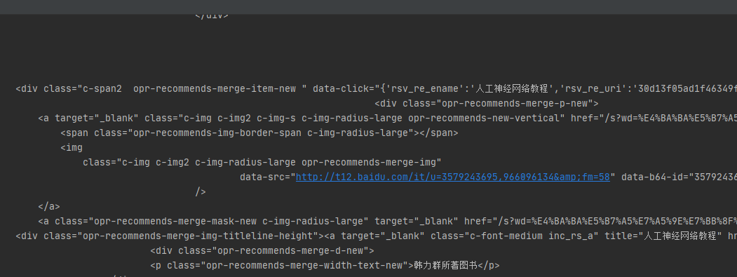

运行之后,效果如下:
GET请求
这里,我们通过fields参数指定GET的请求字段。不过,这里先一步讲解了请求头,其实是百度有安全机制,读者可以去掉headers参数试试。会返回百度的安全验证页面。

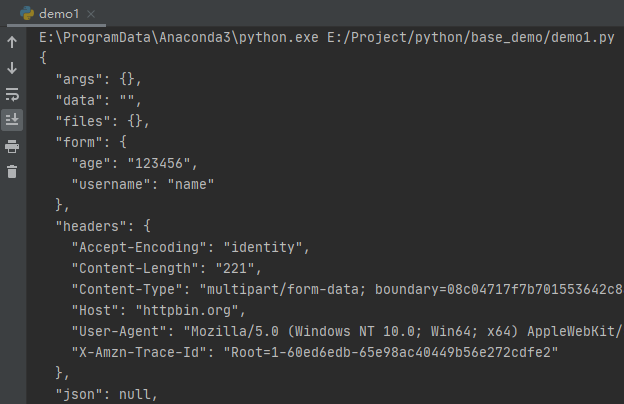

POST请求
如果需要向服务器提交表单或者比较复杂的数据,就需要使用到POST请求。POST请求比较简单,仅仅只是将请求的第一个参数改为“POST”即可。
示例如下:
import urllib3
http = urllib3.PoolManager()
url = 'http://httpbin.org/post'
headers = {
    'User-Agent': 'Mozilla/5.0 (Windows NT 10.0; Win64; x64) AppleWebKit/537.36 (KHTML, like Gecko) Chrome/91.0.4472.124 Safari/537.36'
response = http.request('POST', url, fields={'username': 'name', 'age': '123456'}, headers=headers)
result = response.data.decode('UTF-8')
print(result)
运行之后,返回如下数据:
Post请求

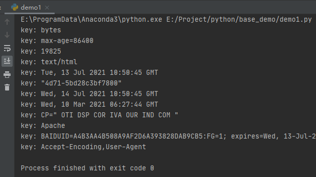

HTTP响应头
使用urllib3库进行网络访问时,其返回的HTTPResponse。默认有一些携带的参数,其中就包括info方法。它能返回响应头数据,示例如下:
import urllib3
url = 'http://www.baidu.com/s'
headers = {
response = http.request('POST', url, fields={'wd': '机器学习'}, headers=headers)
for key in response.info().keys():
    print('key:',response.info()[key])
运行之后,返回的响应数据如下:
响应头数据
