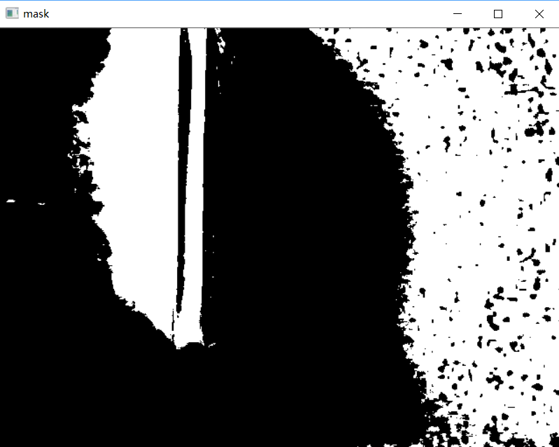

2:色彩空间的知识点补充
hsv = cv.cvtColor(src, cv.COLOR_BGR2HSV)
mask = cv.inRange(hsv, (35, 43, 46), (99, 255, 255))
cv.imshow("mask", mask)
使用方法如下:
···cvtColor(图像,转换的色彩空间)
···inRange(图像,色彩范围值lower,色彩范围值upper)
其中,inRange中后两个参数,是指:
图像中低于这个lower的值,高于这个upper的值,将其图像值变为0。在upper~lower之间的值变成255
比如我有一张光谱图像,经过inRange就可以得到如下图

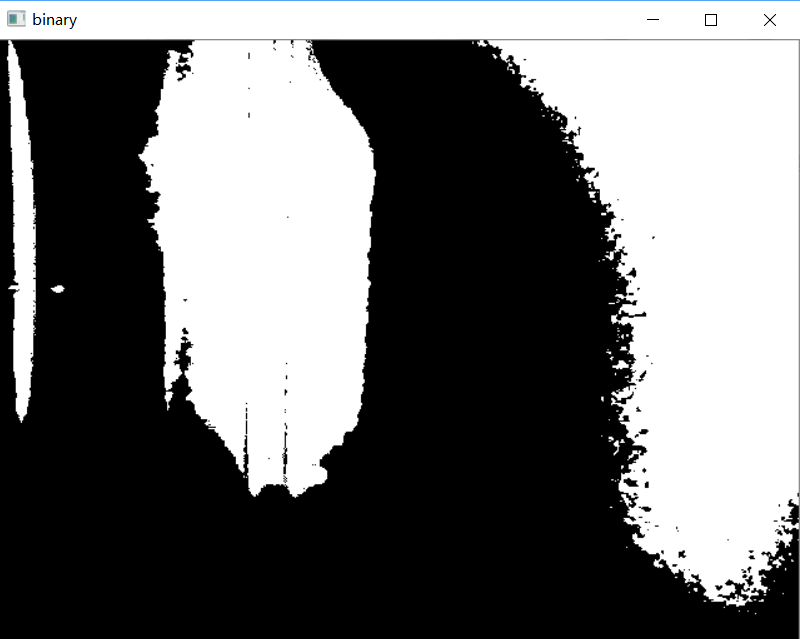

如果使用均值来划分区域,代码如下
src4 = cv.imread("D:/p--1.jpg", cv.IMREAD_GRAYSCALE)#需要以灰度图像读取
means , stddev = cv.meanStdDev(src4)#计算均值与方差。stddev 是标准方差  mean 是均值
src4[np.where(src4 < means)] = 0
src4[np.where(src4 > means)] = 255
cv.imshow("binary", src4)
效果如图

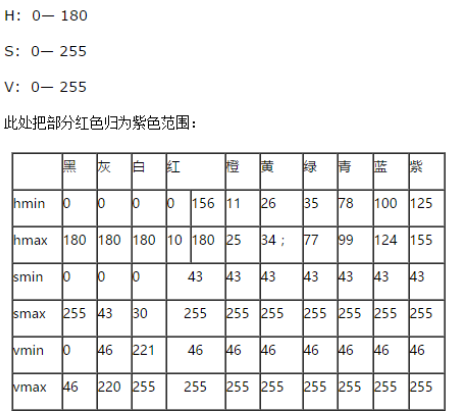

附上一张hsv的表

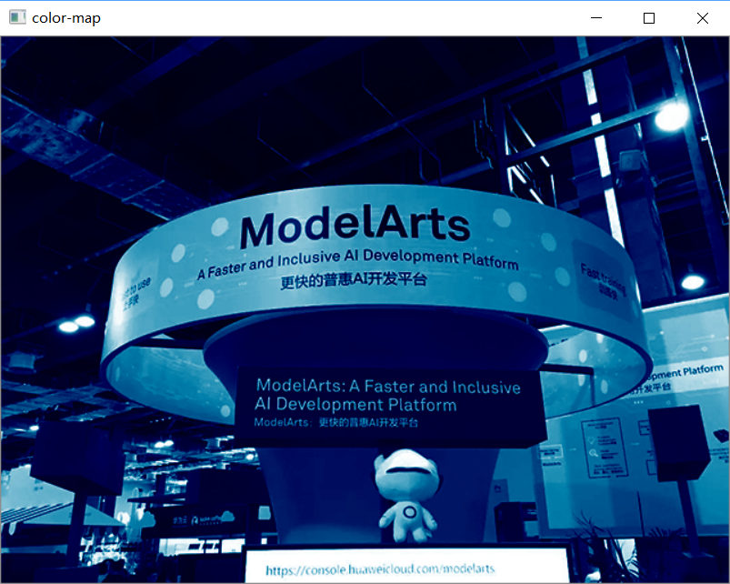

4:colormap
COLORMAP:  --spring/summer/autumn/winter
          --hot/cool/bone/rainbow/jet/pink/ocean/hsv
divt = cv.applyColorMap(src2,cv.COLORMAP_OCEAN)#叠加colormap,注意大写
cv.imshow("color-map",divt)
比如下图,其效果就是叠加了海洋风格的colormap
