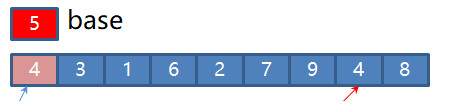

下面用一个整数数组,来展示一下QuickSort排序的实现过程:

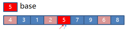

1)我们取最左侧的元素为基准元素,把元素的值记录到base中。被排序数组元素的最小下标为low, 最大下标为high,用两个不同颜色的箭头表示。

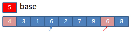

2)在区间[low..high],从high向low的方向,查找比base小的元素,发现第一个即停止。查找过程会移动high,最终high会停在比base小的元素位置上。

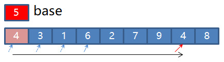

3)将high位置的元素,赋值给low位置的元素。这步的目的,是将比base小的元素,都放到左边。

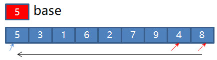

4)在区间[low..high],从low向high的方向,查找比base大的元素,发现第一个即停止。查找过程会移动low,最终low会停在比base小的元素位置上。
5)将low位置的元素,赋值给high位置的元素。这步的目的,是将比base大的元素,都放到右边。

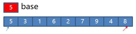

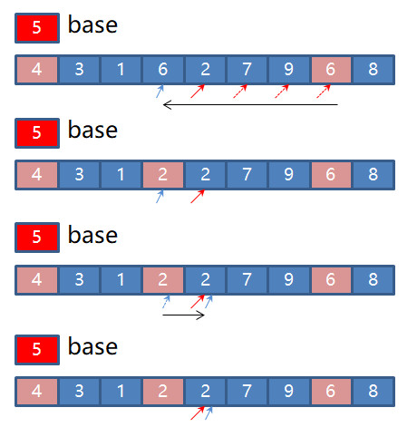

6)循环执行步骤2)~5),直至low和high相等。
7) 将low位置的元素值,改为base。这个位置,就是基准元素的最终位置。
8) low位置左右两边,各形成一个数组。对这个两个数组,再次应用上述从1)到7)的排序算法,这样整个数组就排好序了。
