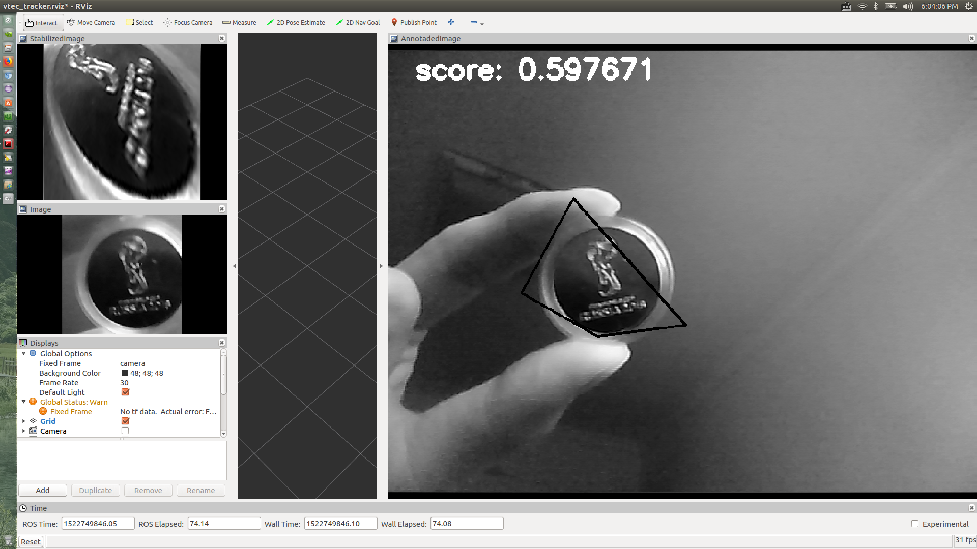

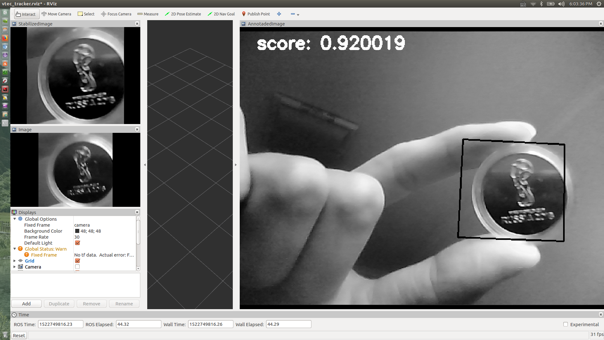

1 https://wiki.ros.org/vtec_ros 2 https://github.com/lukscasanova/vtec_ros 。
ROS(Kinetic)软件包由CTI Renato Archer的VisioTec研究小组开发。关于这个组的更多信息可以在这里找到。
视频示例
点击缩略图观看YouTube上的视频。
  • 基于强度的完整8-DoF单应性视觉追踪
  • 使用仿射6-DoF单应性的基于强度的视觉跟踪
文件和引用

用法
使用数据集运行
从这里下载数据集:数据集
打开两个终端窗口,并在第一个终端窗口中启动跟踪器节点:
roslaunch vtec_tracker tracker.launch
在另一个终端中,导航到您下载数据集的目录,并使用以下命令播放bagfile:
rosbag play vtec_test_tracker.bag
现在,您应该在RViz中看到使用启动文件中的默认参数进行的跟踪过程。
从现场摄像头运行
打开终端窗口并启动跟踪器节点:
roslaunch vtec_tracker tracker_live.launch
Rviz窗口将随相机图像弹出。在您发出roslaunch命令的终端窗口中,按S键开始追踪。这将在当前帧中选择一个边界框进行跟踪。您可以随时再次按S重新开始追踪过程。
