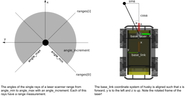

2. 从激光扫描中提取支柱相对于机器人的位置信息。
A: 这里只有一个支柱 ( 类似实验2 )
HuskyHighlevelController.hpp
  1. //------Pillar info----
  2. pillar position
  3. float x_pillar;
  4. float y_pillar;
  5. // the orientation of the pillar with respect to the x_axis
  6. float alpha_pillar;
HuskyHighlevelController.cpp
  1. int arr_size = floor((scan_msg.angle_max-scan_msg.angle_min)/scan_msg.angle_increment);
  2. for (int i=0 ; i< arr_size ;i++)
  3. {
  4. if (scan_msg.ranges[i] < smallest_distance)
  5. {
  6. smallest_distance = scan_msg.ranges[i];
  7. alpha_pillar = (scan_msg.angle_min + i*scan_msg.angle_increment);
  8. }
  9. }
  10. //Pillar Husky offset pose
  11. x_pillar = smallest_distance*cos(alpha_pillar);
  12. y_pillar = smallest_distance*sin(alpha_pillar);
  13. //cout<<"cout Minimum laser distance(m): "<<smallest_distance<<"\n";
  14. //ROS_INFO_STREAM("ROS_INFO_STREAM Minimum laser distance(m): "<<smallest_distance);
  15. //ROS_INFO("Pillar laser distance(m):%lf", smallest_distance);
  16. ROS_INFO("Pillar offset angle(rad):%lf", alpha_pillar);
  17. ROS_INFO("pillar x distance(m):%lf", x_pillar);
  18. ROS_INFO("pillar y distance(m):%lf", y_pillar);

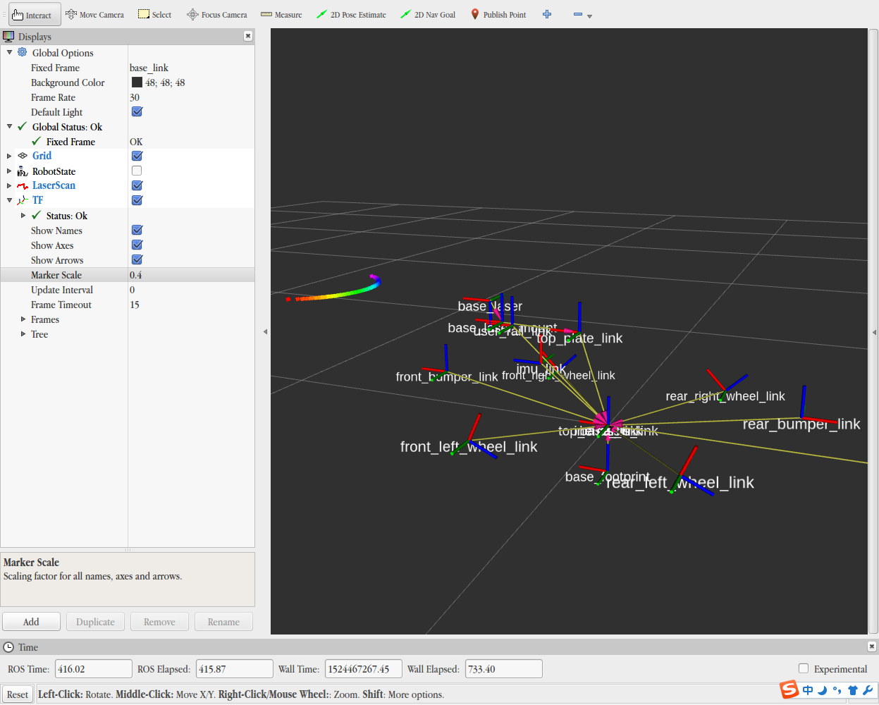

5. 将一个RobotModel插件添加到RViz,可视化Husky机器人。 (参考讲座3,第17幻灯片)
A:
6. 将一个TF显示插件添加到RViz。 (参考讲座3,第7幻灯片)
A:

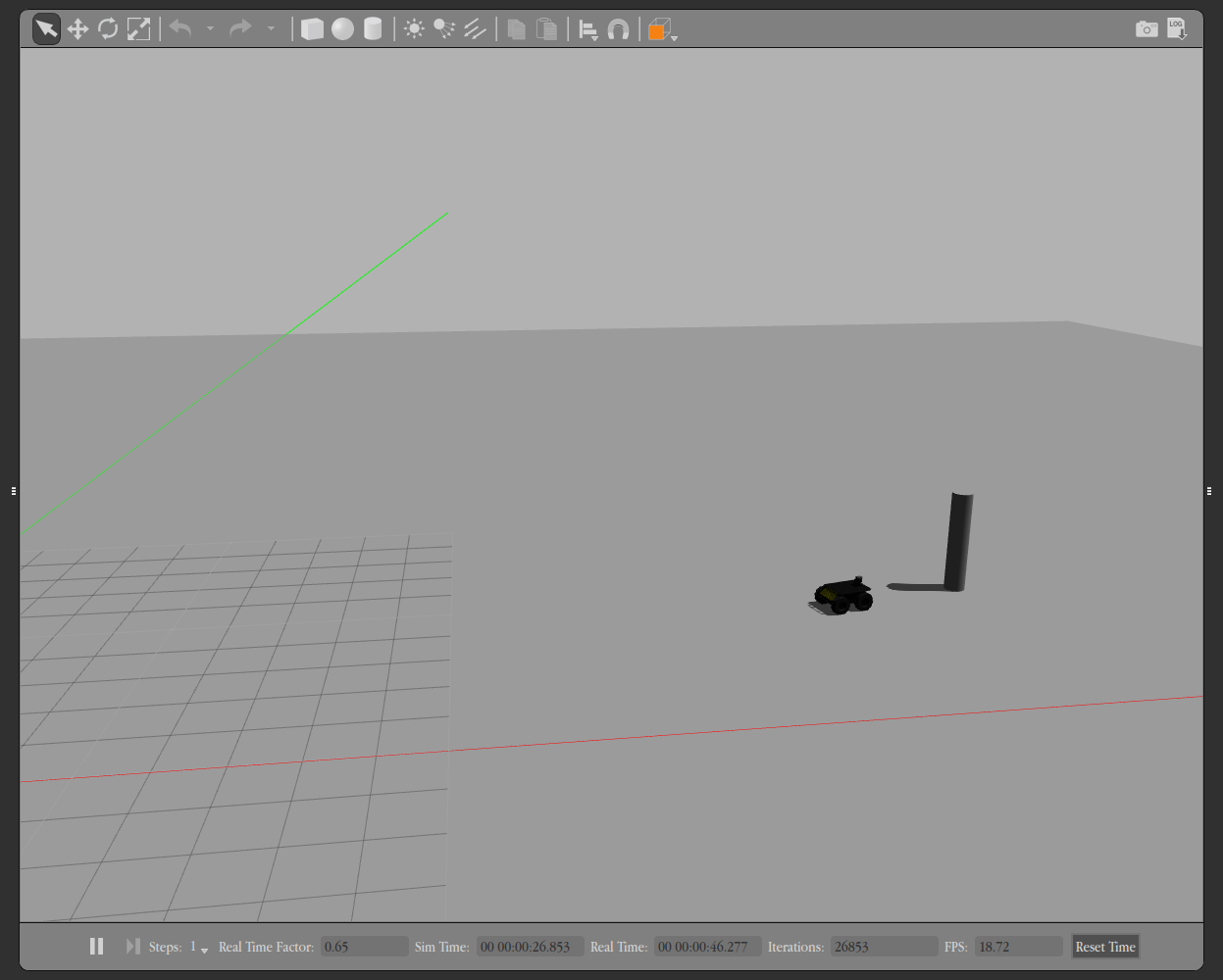

  • 启动launch文件。 Husky应该向支柱驶去。
        1. Husky正常行驶[20%]
        2. Husky到达支柱附近[30%]
