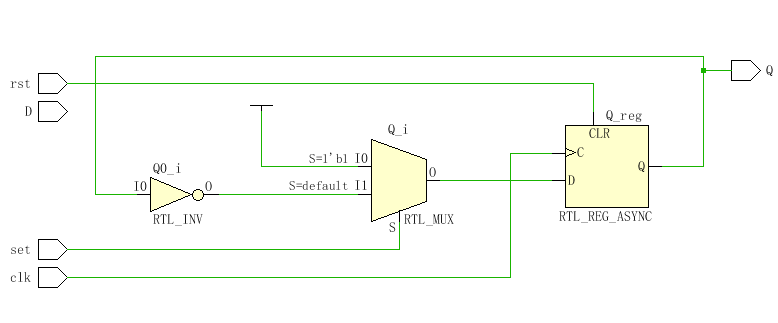

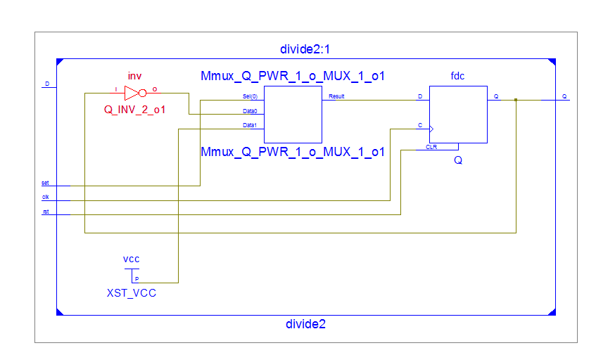

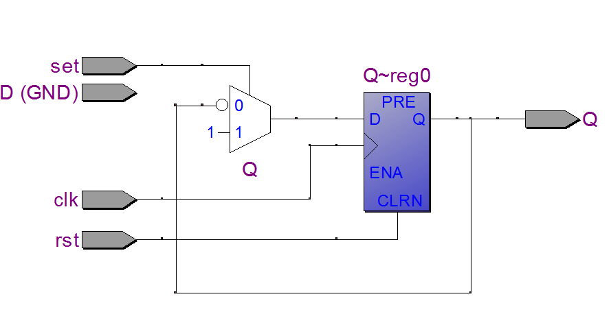

3、用D触发器带同步高置数和异步高复位端的二分频的电路,画出逻辑电路,Verilog描述。
  1. reg Q;
  2. always @(posedge clk or posedge rst)begin
  3. if(rst == 1'b1)
  4. Q <= 1'b0;
  5. else if(set == 1'b1)
  6. Q <= 1'b1;
  7. else
  8. Q <= ~Q;
  9. end
用Quartus生成RTL电路图:
尝试过用ISE生成,可是ISE唯一一点让我不满意的就是这个图的生成,看起来很让人眼花缭乱,不简洁:
当然,生成的原理图是一模一样的,只是元件风格问题。Quartus更接近于手写。
为了比较也是拼了,Vivado生成的原理图也比较简洁:
看来还是得用Vivado呀,可是一些芯片,vivado还不支持!支持一些高大上的芯片。
