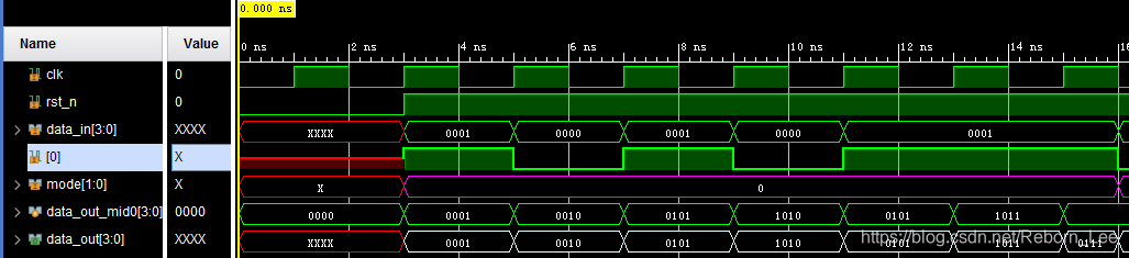

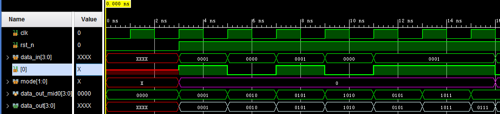

模式0:
由于输入是data_in[0],所有data_in[0]单独显示也许会更好:
由仿真图可见,我们的串行输入为1010111,而输出为0001,0010,0101,1010,0101,1011,0111,符合我们的并行输出。
模式0的串行输出正确。

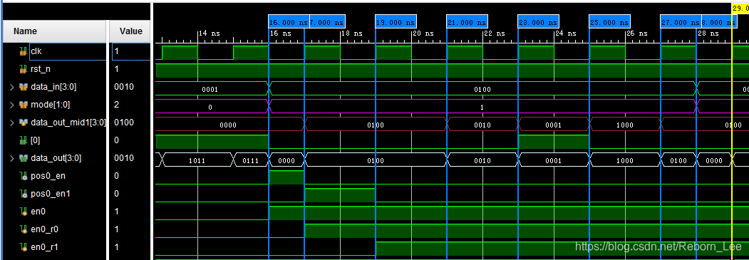

模式1:
模式一为并行输入,串行输出,输出为data_out[0],就是上图中的[0],模式1从16ns处开始,在17ns时刻(时钟上升沿)给数据,缓冲一个周期,到19ns开始输出,输出为0010;因为输入从低到高为0010,故输出4个即可,其他输出均不是我们要的。

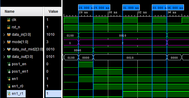

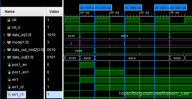

模式2:
模式2是并行输入,并行输出:
模式2从28ns处开始,在29ns处(时钟有效沿)给数据31ns处输出数据data_out为0010;

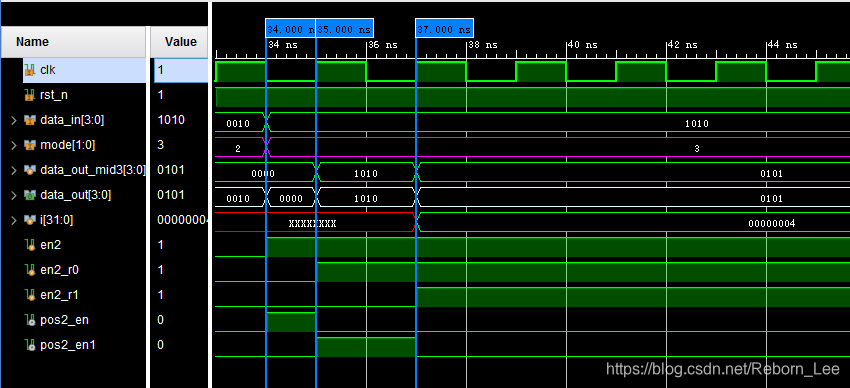

模式3为并行输入,并行输出,但是反向输出,例如输入为data_in = 4'b1010,则输出data_out=4'b0101;
模式3从34ns开始,35ns给数据从低到高为0101,延迟一拍,输出为1010,满足要求。
