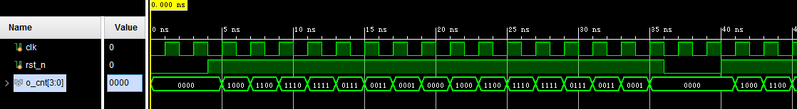

仿真时序图:

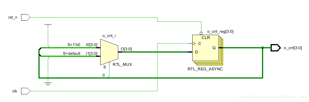

RTL原理图:

仿真时序图:
RTL原理图:
