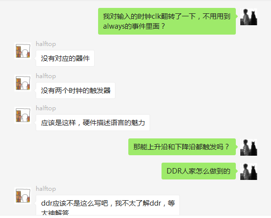

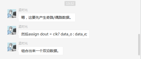

这是问大神的聊天记录:
由对话可以得出信息,我博文标题中的两种方式都是不对的,一种是:

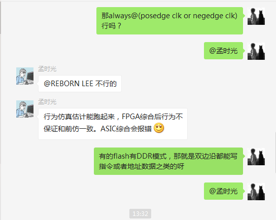

always@(posedge clk or negedge clk)
另一种是:
always@(posedge clk or posedge clk_reverse)
甚至这种也是不对的:

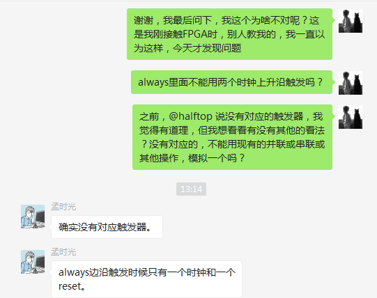

always@(posedge clk or negedge rst_n) begin
a <= 1'b0;
end
因为你没有用rst_n,Verilog会认为你的rst_n也是一个时钟,这又变成和上面两种情况一样的问题了。
