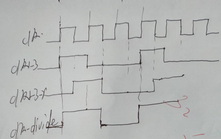

感谢学习道路上的前辈给予的指导:下面的分频器思路是:
画了个草图:

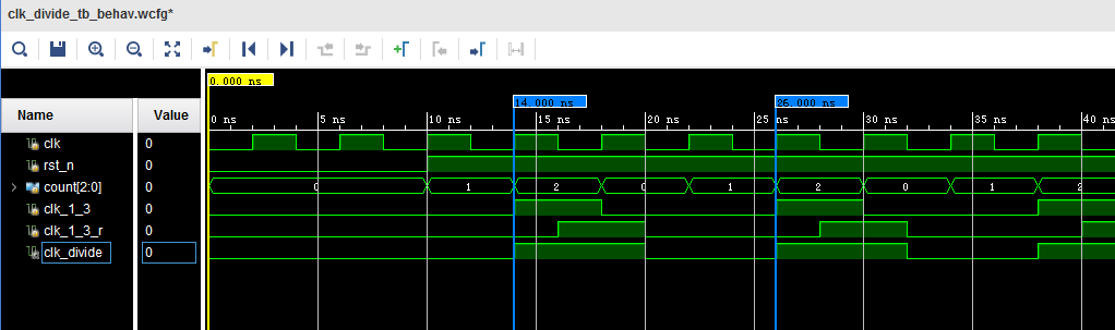

再给出testbench文件以及行为仿真时序图:
  1. `timescale 1ns / 1ps
  2. module clk_divide_tb(
  3. );
  4. reg clk;
  5. reg rst_n;
  6. wire clk_divide;
  7. initial begin
  8. clk = 0;
  9. forever
  10. #2 clk = ~clk;
  11. end
  12. initial begin
  13. rst_n = 0;
  14. #10
  15. rst_n = 1;
  16. end
  17. Freq_divide u0(
  18. .clk(clk),
  19. .rst_n(rst_n),
  20. .clk_divide(clk_divide)
  21. );
  22. endmodule
可见,功能完好;

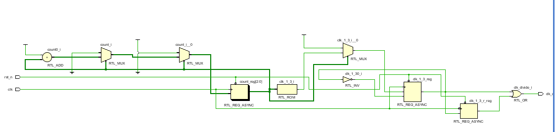

再给出RTL电路图:

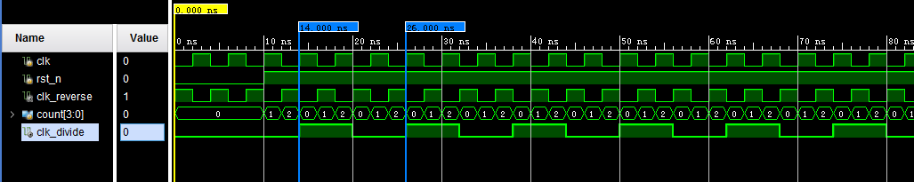

仿真文件:
  3. );
  4. reg clk;
  5. reg rst_n;
  6. wire clk_divide;
  7. initial begin
  8. clk = 0;
  9. forever
  10. #2 clk = ~clk;
  11. end
  12. initial begin
  13. rst_n = 0;
  14. #10
  15. rst_n = 1;
  16. end
  17. Freq_divide u0(
  18. .clk(clk),
  19. .rst_n(rst_n),
  21. );
  22. endmodule
行为仿真时序图:
可见,分频时钟clk_divide周期为原时钟clk的3倍,即完成了3分频的工作。
